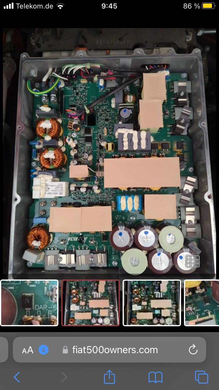

Omlouvám se za málo informací. Jsem v Německu v práci, auto stojí doma téměř vybité, takže to potřebuji vyřešit co nejdříve než opravím i baterie. Stalo se to na veřejné nabíječce. Uprostřed nabíjení se to přerušilo. Auto jezdí. Zkusil jsem různé kabely, nabíječky, pojistky. Propipal port, odpojil baterií vše co se dalo udělal, takže vše ukazuje na palubní nabíječku. Z for to vypadá jako častý problém. Použité obcm se dá koupit kolem 30tis a nikdo vám neřekne jak dlouho vydrží, proto jsem si říkal že rychlejší a lepší by bylo opravit moji

Z tej fotky(ktora je pravdepodobne z webu) vyzera ze sa daju rozne suciastky premerat...ale zalezi ako je to z tej druhej strany...nevidim tam ci je tam aj chladic v tej nabijacke...
Najskor zacat s diagnostikou v servise..,,

Fotku jsem použil z webu aby bylo vidět že to není zalité epoxydem. Lak tam asi je. Na diagnostice jsem zatím nebyl, protože všichni ostatní co měli stejný problém tvrdili že auto žádné chyby na diagnostice neukazuje. Jen píše na palubce "servis charging system" a výměna obcm prý vše vyřešila

Taloši mají své muchy, ale takoví idioti ,aby zalívali nebo zapatlali své desky, nejsou. Naopak v elektronice jsou světoví.pavelkrcal píše: sob led 11, 2025 12:59 pmFotku jsem použil z webu aby bylo vidět že to není zalité epoxydem. Lak tam asi je.

To tvrdili ktory?...ti co boli niekde v garazi alebo v orig.servise ?pavelkrcal píše: sob led 11, 2025 12:59 pmFotku jsem použil z webu aby bylo vidět že to není zalité epoxydem. Lak tam asi je. Na diagnostice jsem zatím nebyl, protože všichni ostatní co měli stejný problém tvrdili že auto žádné chyby na diagnostice neukazuje. Jen píše na palubce "servis charging system" a výměna obcm prý vše vyřešila

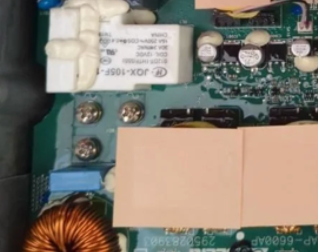

Typuji to vadnou přepěťovku. Další typ napájení toho bílého relátka u usměrňovače. Ceny za jetý nebo opravený nabíječky je vč. dopravy jsou od 500€ plus doprava 300€ protože to má 11kil ta škatule. Takže oprava celkem přes servis co ví co má dělat tak 30-40 tisíc. Pokud neumře VN baterie. Potom je to tak na ND.
