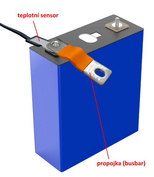

Je vhodné monitorovat teplotu každého článku zvlášť a teplotní čidla umístit na jeden z vývodů každého článku viz přiložený obrázek.
BMS běžně nepodporuje připojení většího počtu teplotních čidel, ale dá se to řešit externí elektronikou vyhodnocující teplotní čidla na jednotlivých článcích v sadě. Existují např. spínací vratné termostatické senzory, ale ty neumožní sledovat stavy kdy u některého článku v čase opakovaně může docházet ke zvyšování teploty, která však nebude překračovat mez termostatického čidla. Pomocí průběžného měření teploty a monitoringem je možné odhalit případné potenciální problémy dříve než se některý článek zvrhne. Podobný kolaps článku je samozřejmě velmi výjimečná záležitost. Míra bezpečnostních opatření je tedy z velké části o pocitu bezpečí jako takovém.
