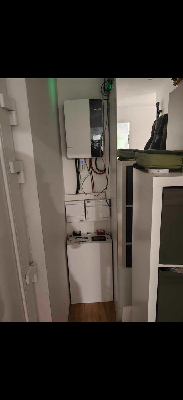

prosím zda je tu někdo kdo si stavil baterii do vlastního "boxu" a podělil by se s fotkama.
Plánuji rozšíření baterie z cca 15 KW na 33KW, už mám 32 kousků Eve MB30 a kvůli místu chci baterii stavět na výšku ve dvou řadách článků viz foto
jako spodní a horní základ kterým bych chtěl články stáhnout k sobe koukám po této desce : https://www.hornbach.cz/p/konstrukcni-d ... /10654462/ _ líbí se mi že je nehořlavá
Zadní strana by byla z vláknocementových desek, a to samé boky - https://www.hornbach.cz/p/vlaknocemento ... m/5883821/
teď otázka jak silnou závitovou tyč použít ? a jak silnej kabel použít pro propojení baterie s bms a od bms dále k propojení s kabelem k měničům, budu mít JK bms ke které se mínus připojuje dvouma slabšíma kabelama - cca 2x 25mm by měl stačit ? a plus jde z baterky do jističe/pojistky takže zvolit 1x50mm ?
Z baterky víc jak 200A tahat a nabíjet nejspíše nebudu, max těch 200A.
moc díky za rady

no nevím zda myslíme oba stejnou polohu, ja ten blok musím dat na stojáka, jsem dost limitovanej místem, viz foto, měnič tam už nemám, pro ty jsem udělal pod barákem větší "box" nebo spíše místnost(mám "mobilní domek" takže mám barák cca metr nad zemí
