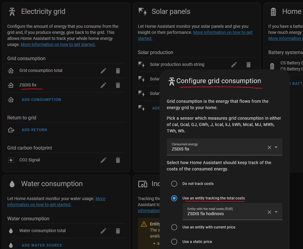

Ahojte, HA nemá natívne možnosť zadefinovať mesačný paušál pre elektrinu alebo plyn, ale našiel som riešenie. Do configuration.yaml stačí pridať jeden senzor a jeden trigger. Ja osobne som pridal aj helper typu "number"(input_number.zsdis_fix_month), kde mám zadanú výšku mesačnej platby, takže sa dá ľahko meniť podľa potreby. Potom už len pridať do konfigurácie Energy dashboardu ďalšiu položku pre grid a je to.
Detaily sú v nalinkovanej téme - stačí len:
- nastaviť mesačný poplatok (input_number.zsdis_fix_month)
- upraviť dátum v YAML nižšie na aktuálny deň keď ste to pridali do HA (a následne zmeniť, keď sa bude meniť aj výška paušálu)
- reload Template entities
kWh bude ukazovať stále nula, ale vedľa toho bude alikvotná čas measčného paušálu.

Kód: Vybrat vše
template:
- trigger:
- platform: time_pattern
hours: "/1"
sensor:
- unique_id: zsdis_fix_hour
name: ZSDIS fix hodinovo
unit_of_measurement: "€"
state_class: total_increasing
state: |
{% set hours = ((as_timestamp(now()) - as_timestamp(as_datetime('2025-01-02'))) / 3600) %}
{{ (hours + 1) * (states("input_number.zsdis_fix_month") | float / 30 / 24) }}
- sensor:
- name: "ZSDIS fix"
state: 0
unit_of_measurement: kWh
device_class: energy
state_class: total_increasingHlavný spotrebič: VW ID.4 | 2x MUST PH1800 5.5kW + GWL-SUN2000, 9kWp V+J+Z | 600 Ah LiFePO4 s BMS JBD 200A | SW: Home Assistant na Synology DS923+ ku tomu ESPHome, Tasmota, MariaDB, InfluxDB, Telegraf, Grafana, Zigbee2MQTT... | HW: ESPlan (ESP32 + LAN 8720 + RS485).

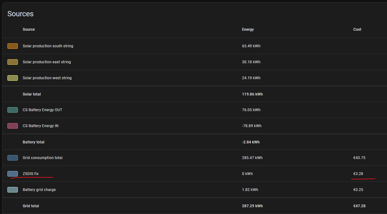

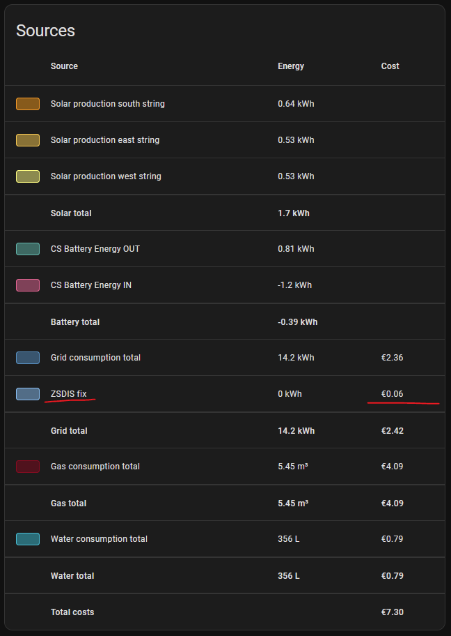

Re: HA Energy dashboard - fixné mesačné poplatky
Funguje to spoľahlivo, screenshot od nasadenia 2.1.2025 .
