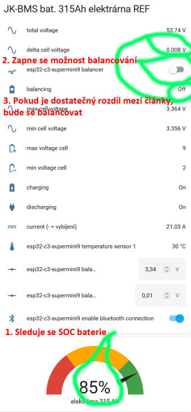

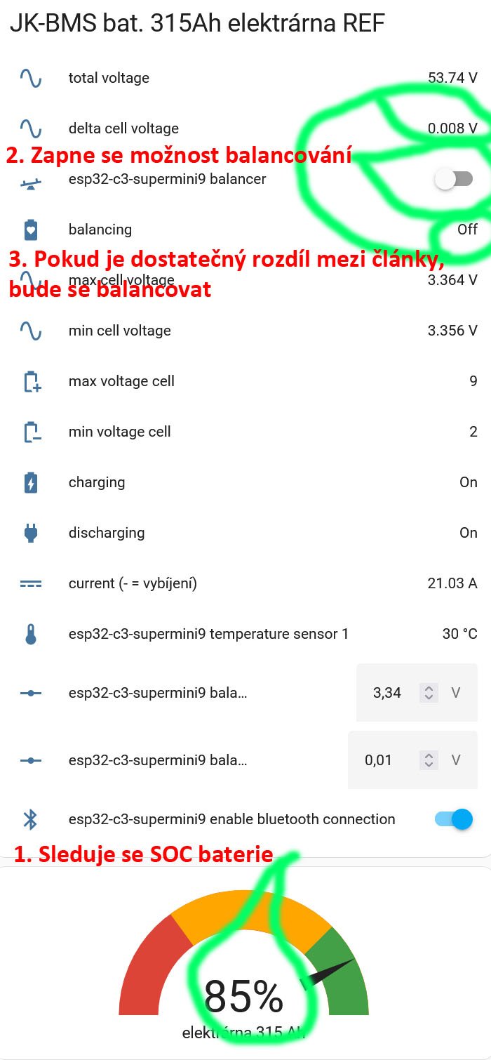

To je těžké. Články nejsou nikdy úplně stejné. Když se srovnají nahoře, tak se budou rozcházet dole podle nejslabšího článku a nemá cenu se toto snažit napravit balancováním (protože balancování není zadarmo, část energie se ztratí ve ztrátách).
Navic články nemají stejný odpor, takže když se dobíjejí, tak se na článku s vyšším odporem naměří vyšší napětí a balancer z něj začne zbytečně odebírat energii a pumpovat ji do článku s minimálním vnitřním odporem.
Proto je vhodné balancovat až tehdy, když jsou články dost nabité. Tehdy jimi už neteče velký proud (regulátor stahuje proud, protože je na napětí bulk) a u nejnabitějšího článku se začíná projevovat napěťové "koleno" kdy jeho napětí začíná více stoupat.
Toto žádný balancer samostatně nezajistí. Potřebuje informaci o SOC a třeba i proudu a dle toho spouští balancování. Tady bych srovnal články nahoře - třeba i pomocí laboratorního zdroje. A pokud bude dole velký rozdíl, tak to řešil připojením malého článku paralelně k tomu nejslabšímu.
