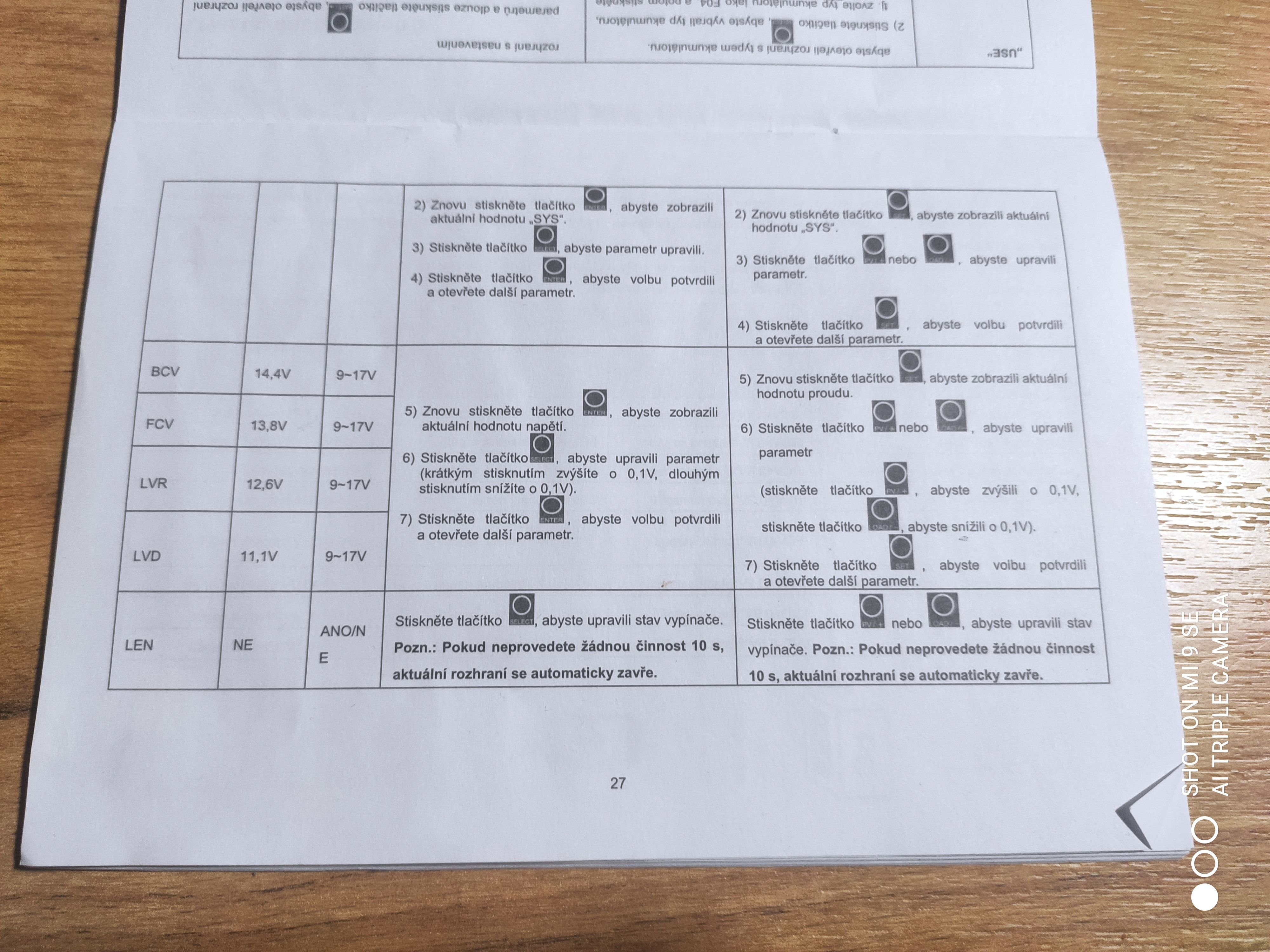

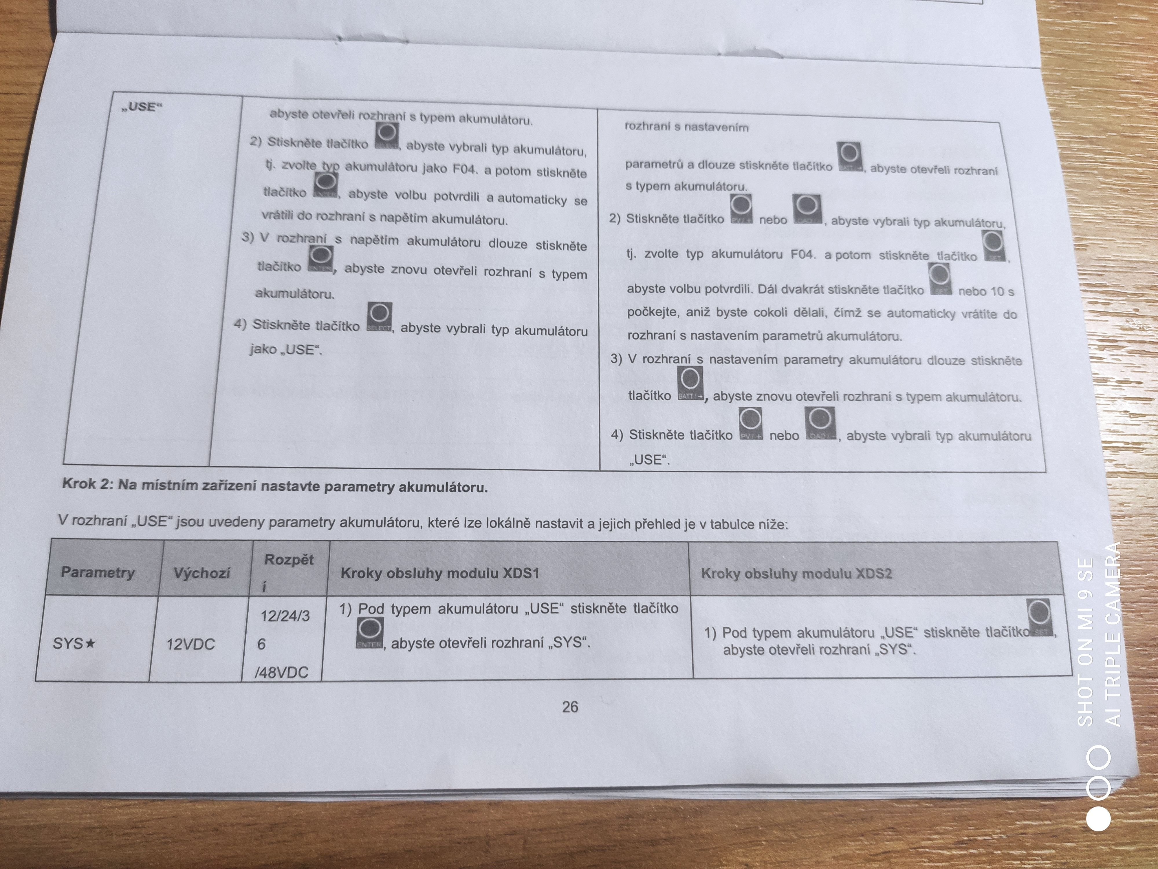

Měl bych dotaz k nastavení MPPT XTRA4415N-XDS2 pomoci panelu. Asi možná stupidní dotaz, ale nějak nejsem schopen uložit změnu nastavení napětí baterie BCV/FCV/LVR/LVD v modu baterie USE. Ostatní nastavení se mi normálně po změně uloží.

Mám obavu že je k tomu potřeba buďto MT50 nebo PC...

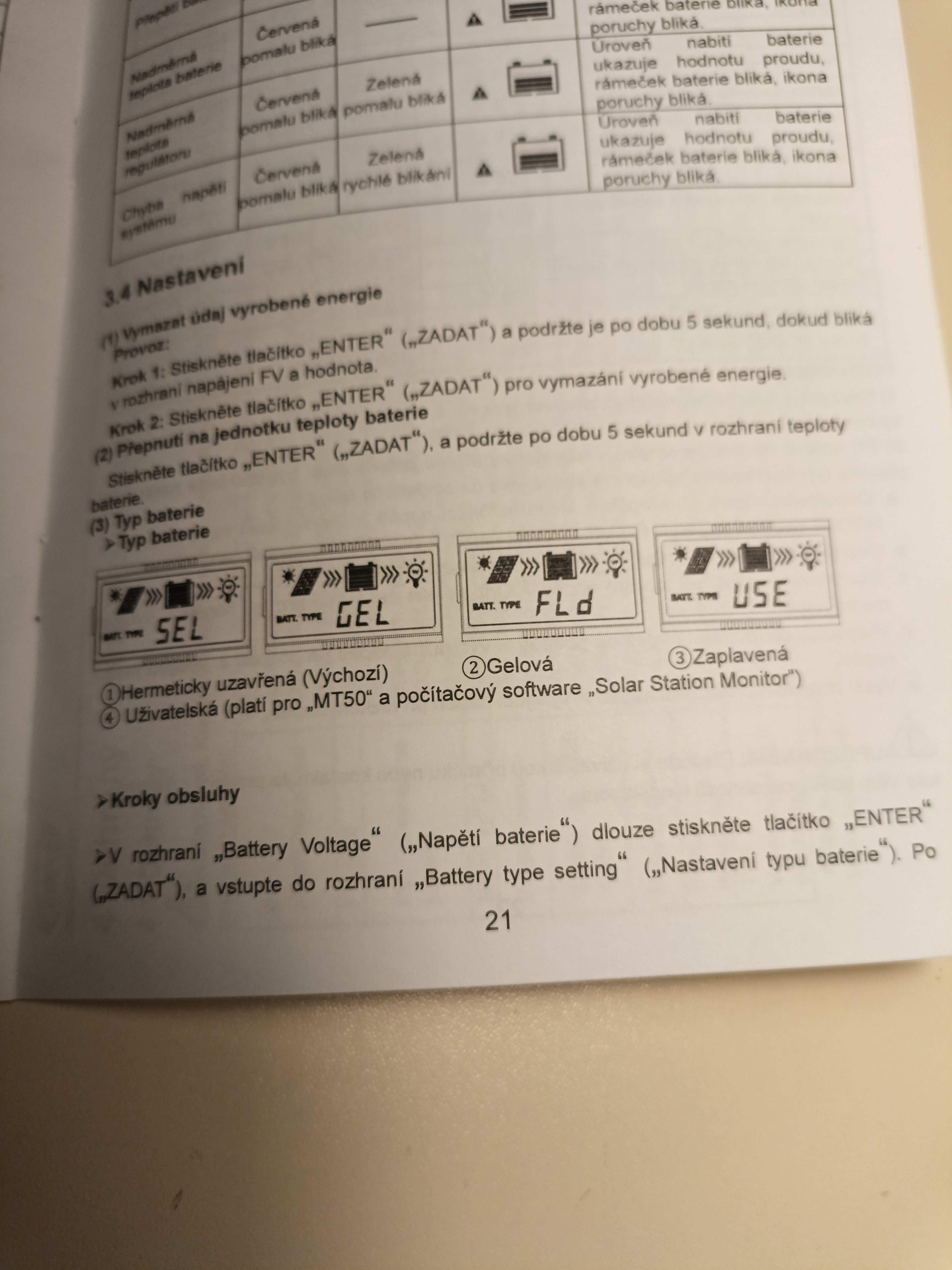

Už jsem to řešil i v jiném vláknu. Dle manuálu by to mělo jít i přes panel. Je tam postup, ale prakticky bez úspěchu. Vše mi nastavit šlo, ale ty napětí ne. Zkusím asi někde splašit ten kabel k PC.
