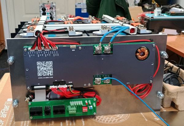

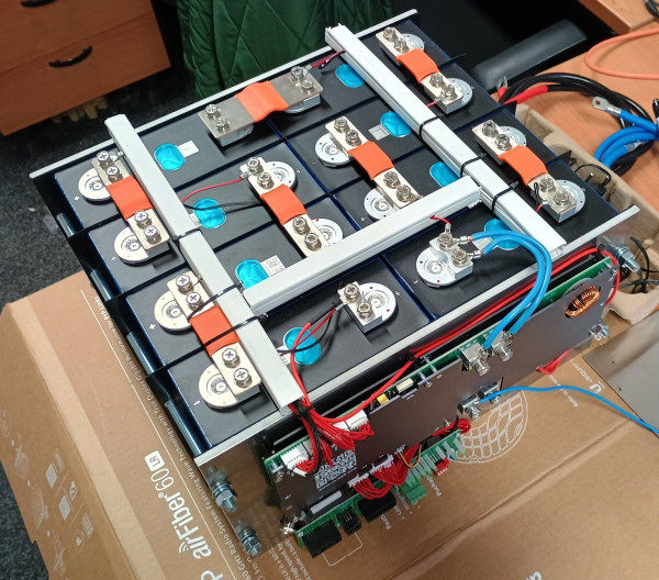

Stavěl jsem teď baterku k UPS na 8s Eve 280Ah (mimochodem změřil jsem 335Ah) s Jikong RESS BMS a nakreslil jsem si na to přípravek ke stažení článků s dírama na BMS a komunikaci, izolační díly mezi články... Na 16s je to shodné jen je potřeba nechat udělat "guma mezi clanky mala.dxf" 2x.. materiál držáku je hliník - šířka 5mm a jsou potřeba 2 kusy. Guma velká musí být v počtu článků děleno 2 +1 a guma malá je na 8s potřeba 1x a na 16s je potřeba 2x. Na plehaso.cz jsem si to nechal udělat. Gumové díly jsou z 1mm silné gumy.
V příloze jsou potřebné výkresy...

Na tu závitovku předpokládám ještě přijde izolace ...

nikdy jsem to nepotřeboval... neviděl jsem články se nikdy roztáhnout do těch užších směrů... nebo proč myslíš že by tam měla být? mohu na to dát smršťovačku třeba...

Ja som použil 6mm závitové tyče a na ne pekne pasuje PE hadička ktorá sa používa na optické vlákna

To není o roztažení článků, ale jedná se o kus vodivého holého kovu, který není někam připojený ...

Technicky dotaz:mas to pekne udelany,ale proc jsi nepouzil sirsi listy a nezakrytoval i propojky s kontaktama?Nebo pres to budes mit jeste nejake viko?

o nejakem plexiskle či skle nahoru uvažuji... širší lišty... no mojim účelem nebylo zakrávat propoje, ale jen tu spleť balančních drátů a teplotních čidel, ale i tak ty lišty jsou dost tak tak... Rozhodně na tu baterku chci vidět a celou ji zakrytovat nechci.
To s tou trubičkou na optiky na M6 je dobrej tip.... to někdy v budoucnu použiju. Tady jsem s tím nepočítal a nejsem si jistý jestli by M6 byla dost silná, ale v průměru M8 by asi M6 s tou hadičkou do těch děr asi pasovala docela dobře.

Murphyho zakon rika,ze na baterku urcite muze spadnout sroubovak nebo jiny vodivy matros.Proto se ptam na zakrytovani vsech obnazenych propojek.Na zavitove tyce davam smrstovacku za par korun.

já mám baterky obvykle v racku a když nad tím náhodou něco dělám nacpu na baterku kus kartonu, protože jak říkáš náhoda je blbec.

Ja mám na vrchu položený vrchnák z plastovej bedne IKEAMatess píše: stř lis 13, 2024 9:29 pm já mám baterky obvykle v racku a když nad tím náhodou něco dělám nacpu na baterku kus kartonu, protože jak říkáš náhoda je blbec.

Ja keramicke kachle . Nehori a stejne by se tu valeli.

JJ spadne to tam mezi vytazenim z racku a polozenim kartonuMatess píše: stř lis 13, 2024 9:29 pm já mám baterky obvykle v racku a když nad tím náhodou něco dělám nacpu na baterku kus kartonu, protože jak říkáš náhoda je blbec.

tak jsem na ty závitovky dnes dodělal tu smršťovačku... udělal jsem 2 závitovky a z rukojeti hokrovzdušné pájky to jen zaprskalo a přestala hřát... tak jsem šel sehnat zapalovač a mám poznatek... po smrštěšní zapalovačem to má nepatrně vyšší průměr a do těch děr to šlo.. ale fakt na těsno....
