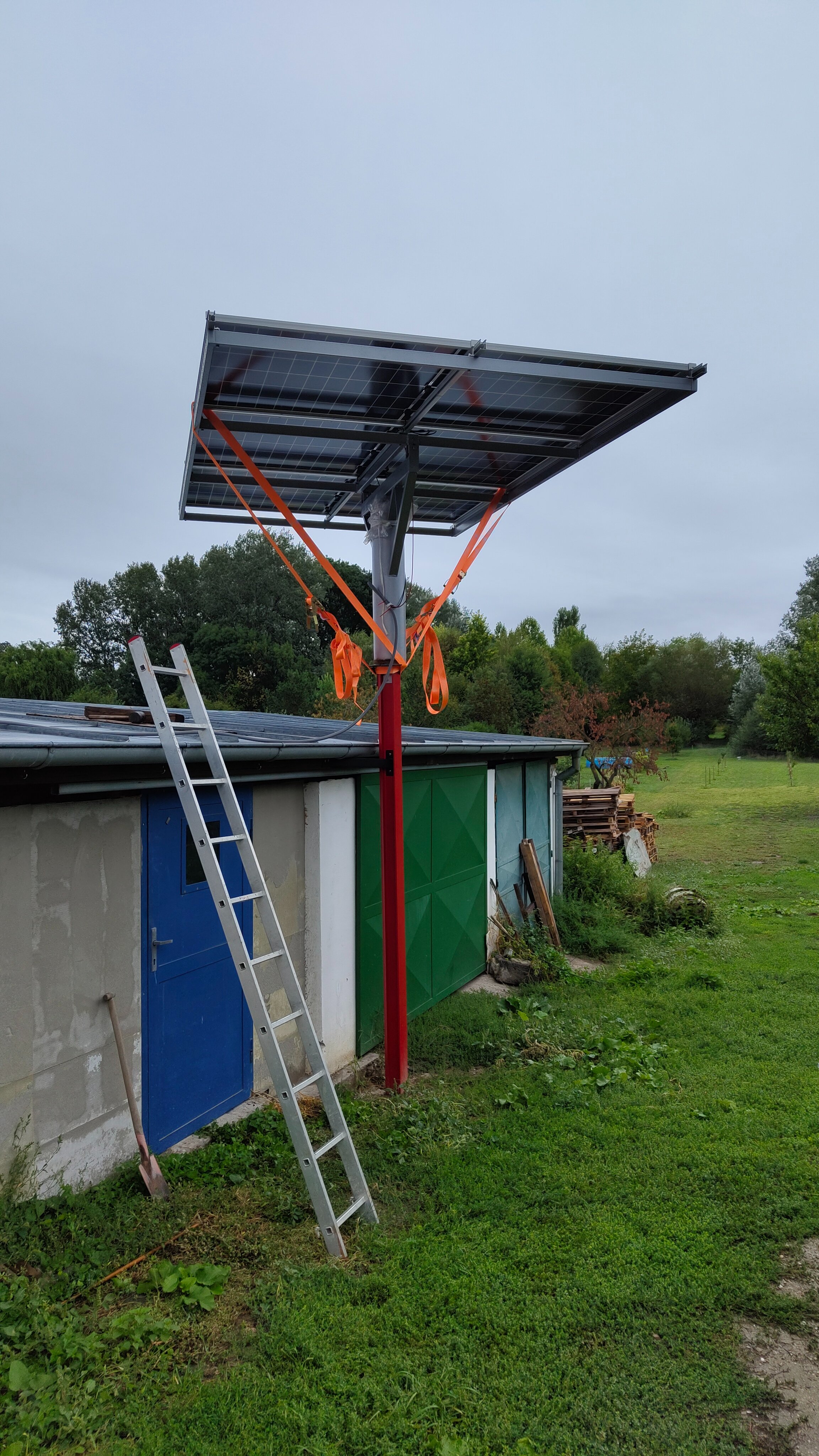

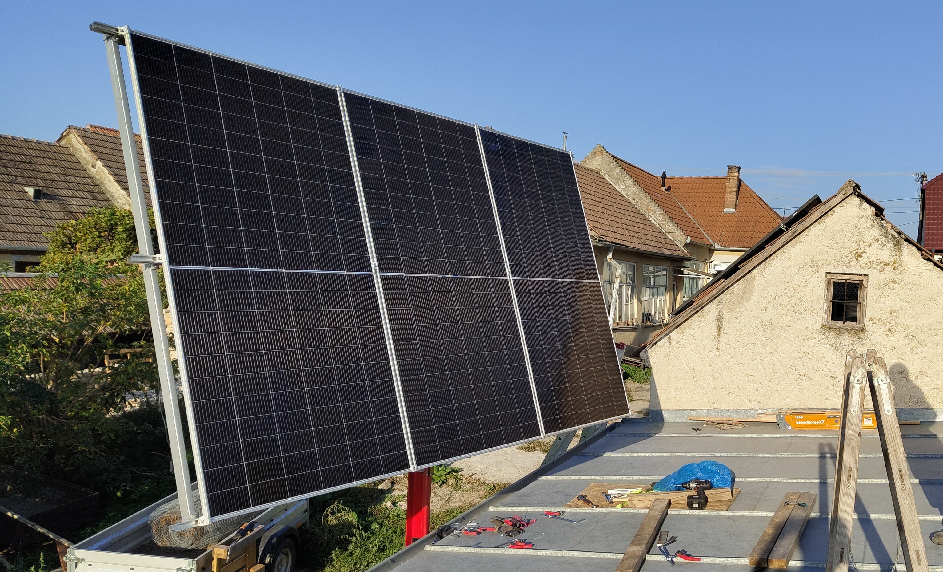

Tuto temu zakladam kedze nemam dostatok skusenosti a privitam konstruktivnu kritiku a pripomienky.

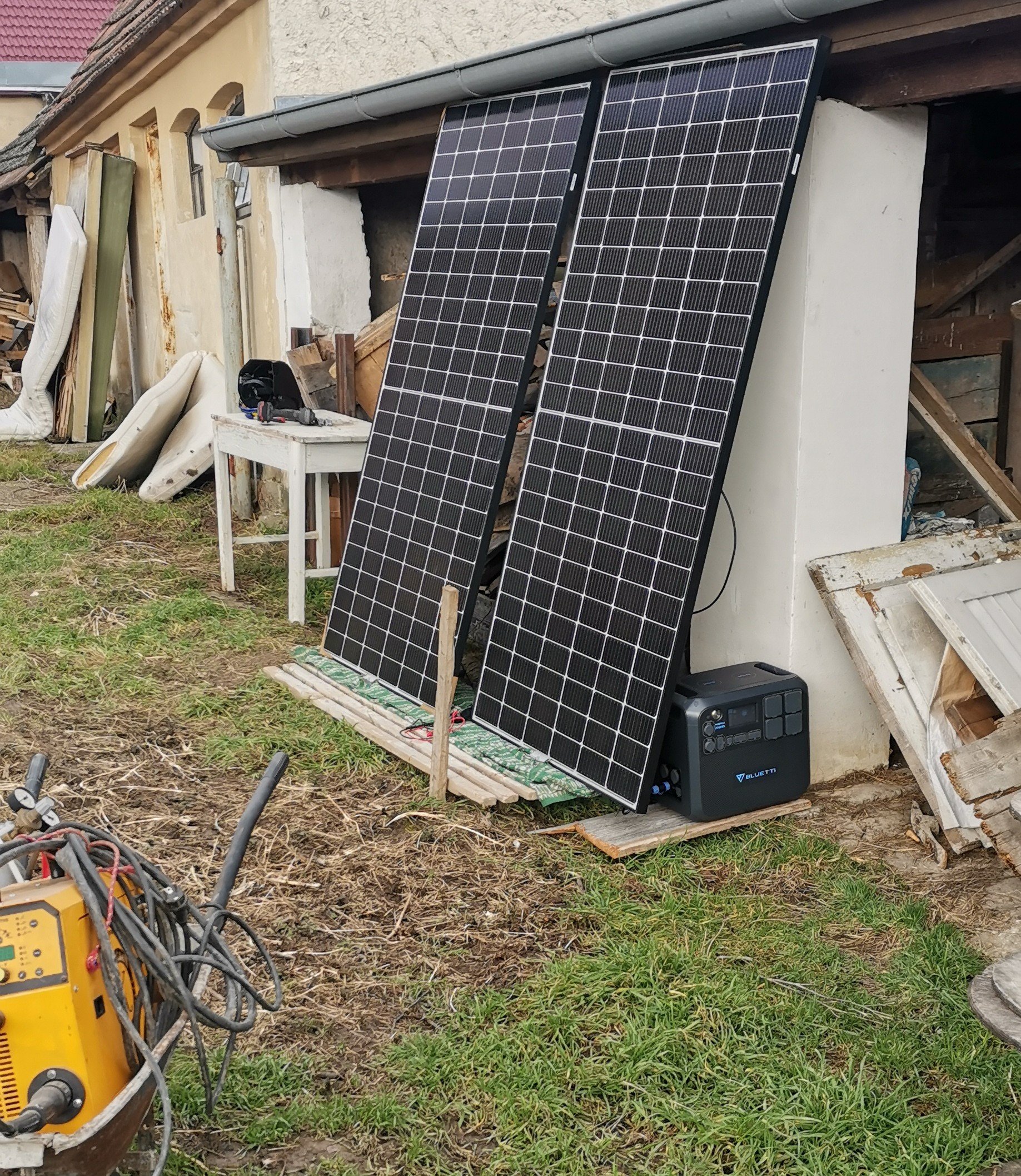

Zacalo to takto: Po pridani dalsieho panelu a zmeny Bluetti AC200Max za EcoFlow DeltaPro som vedel fungovat 7 mesiacov bez DS. Spotreba domacnosti, varenie piva, zvaranie atd bez problemov.
Kedze sa mi vzdy pacila koncepcia solar trackerov, tak som to chcel skusit. A kedze na opravu domu pojde vela penazi, tak som to chcel co najlacnejsie, citaj "zadarmo"

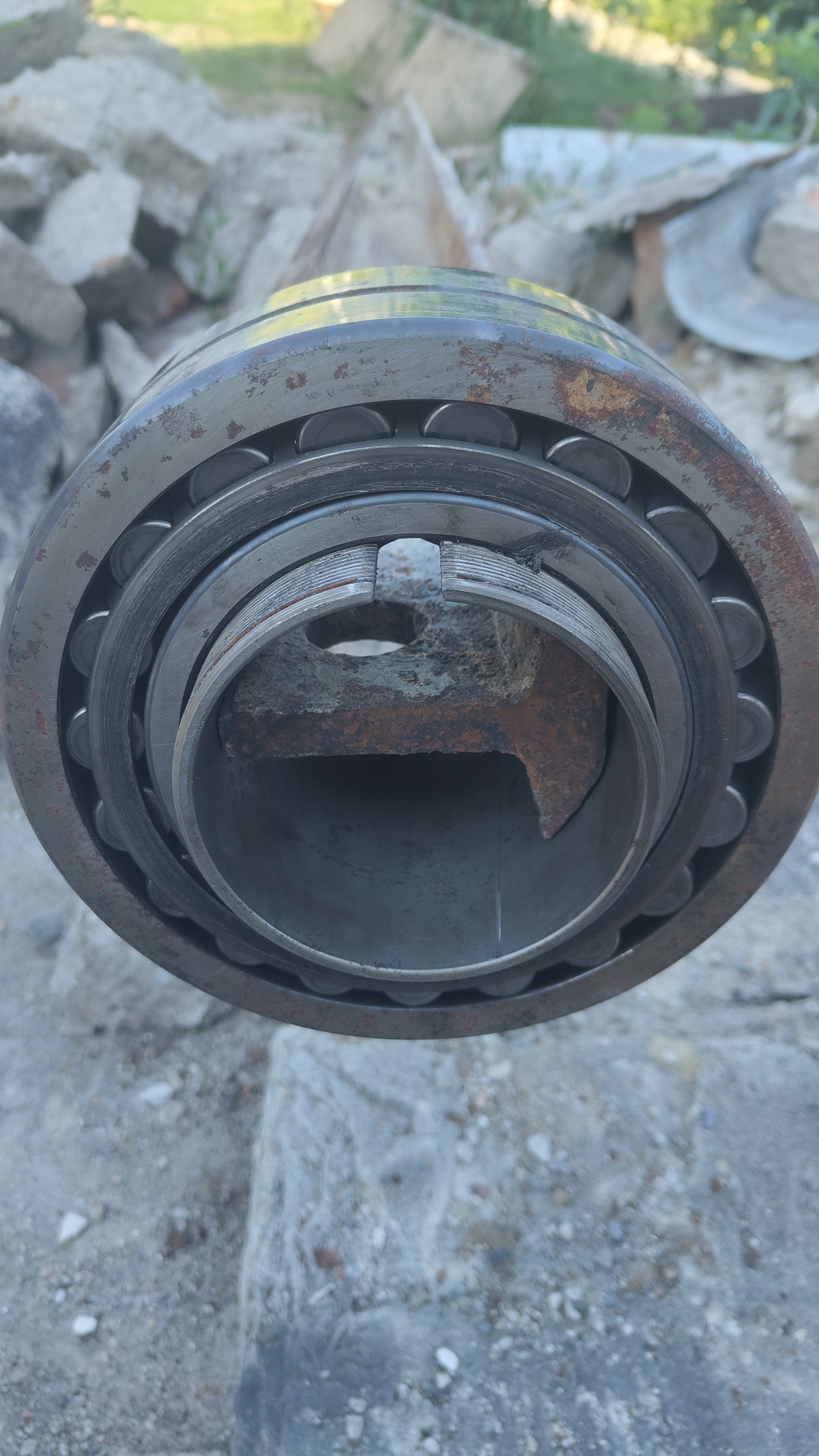

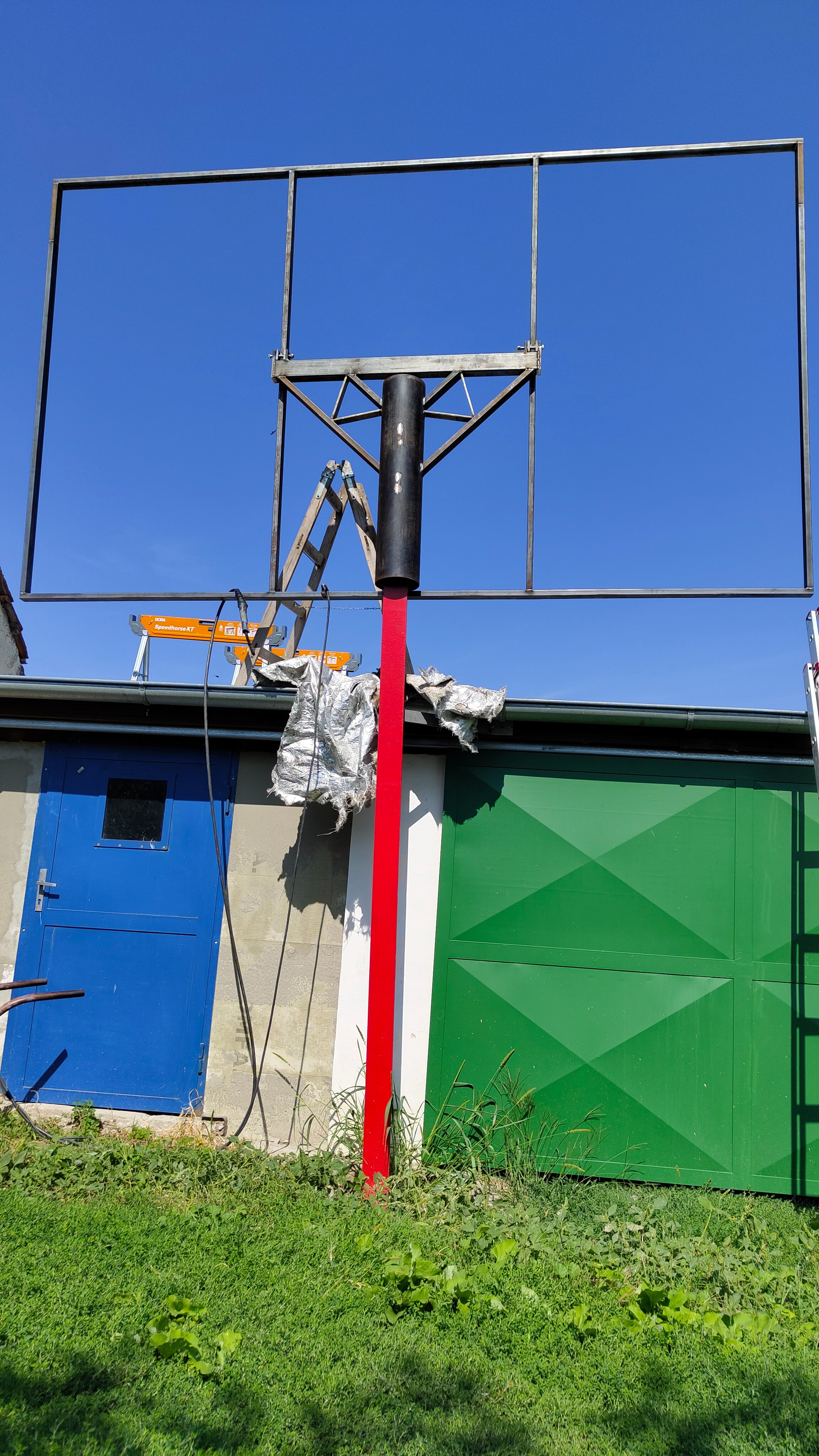

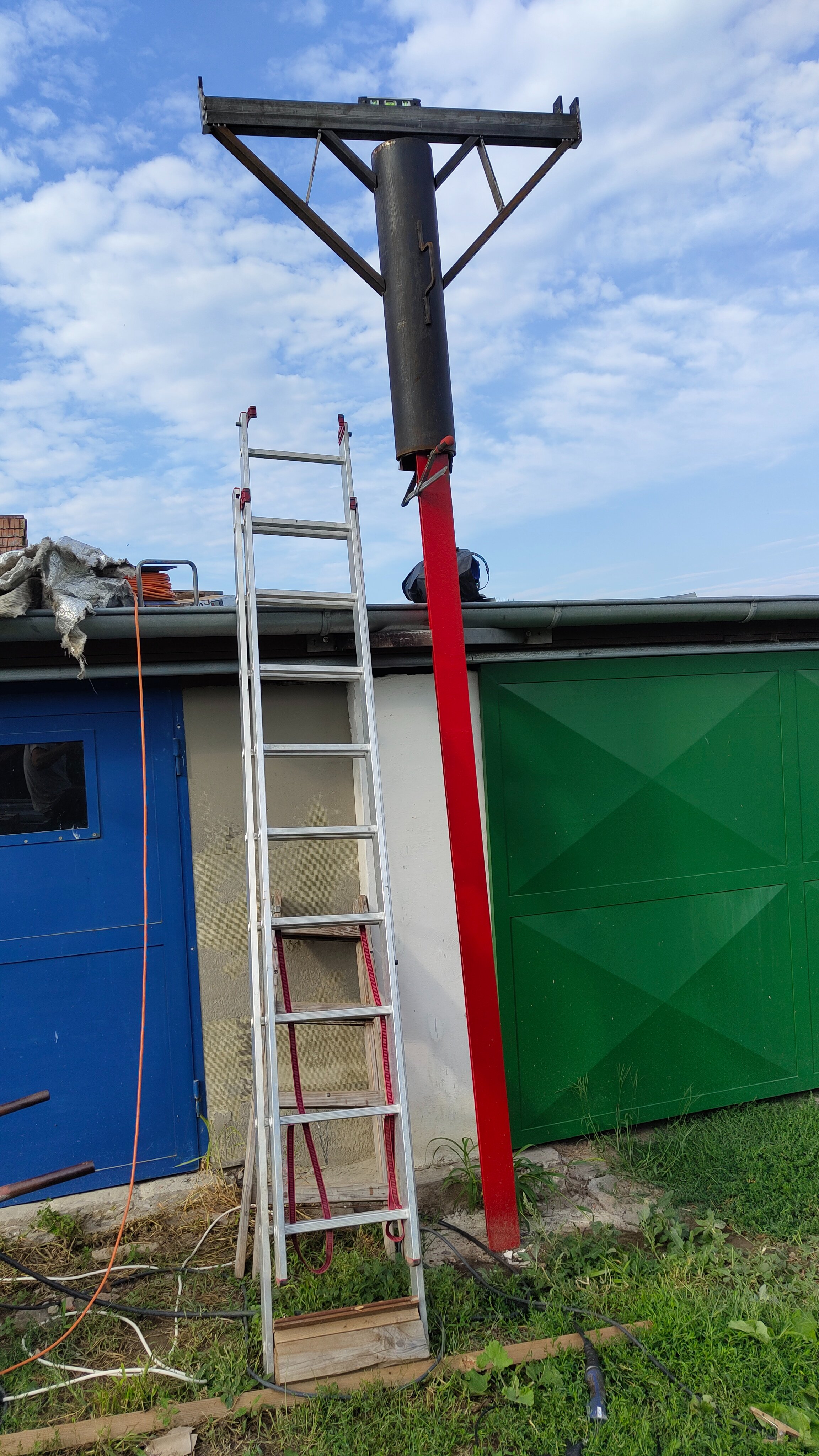

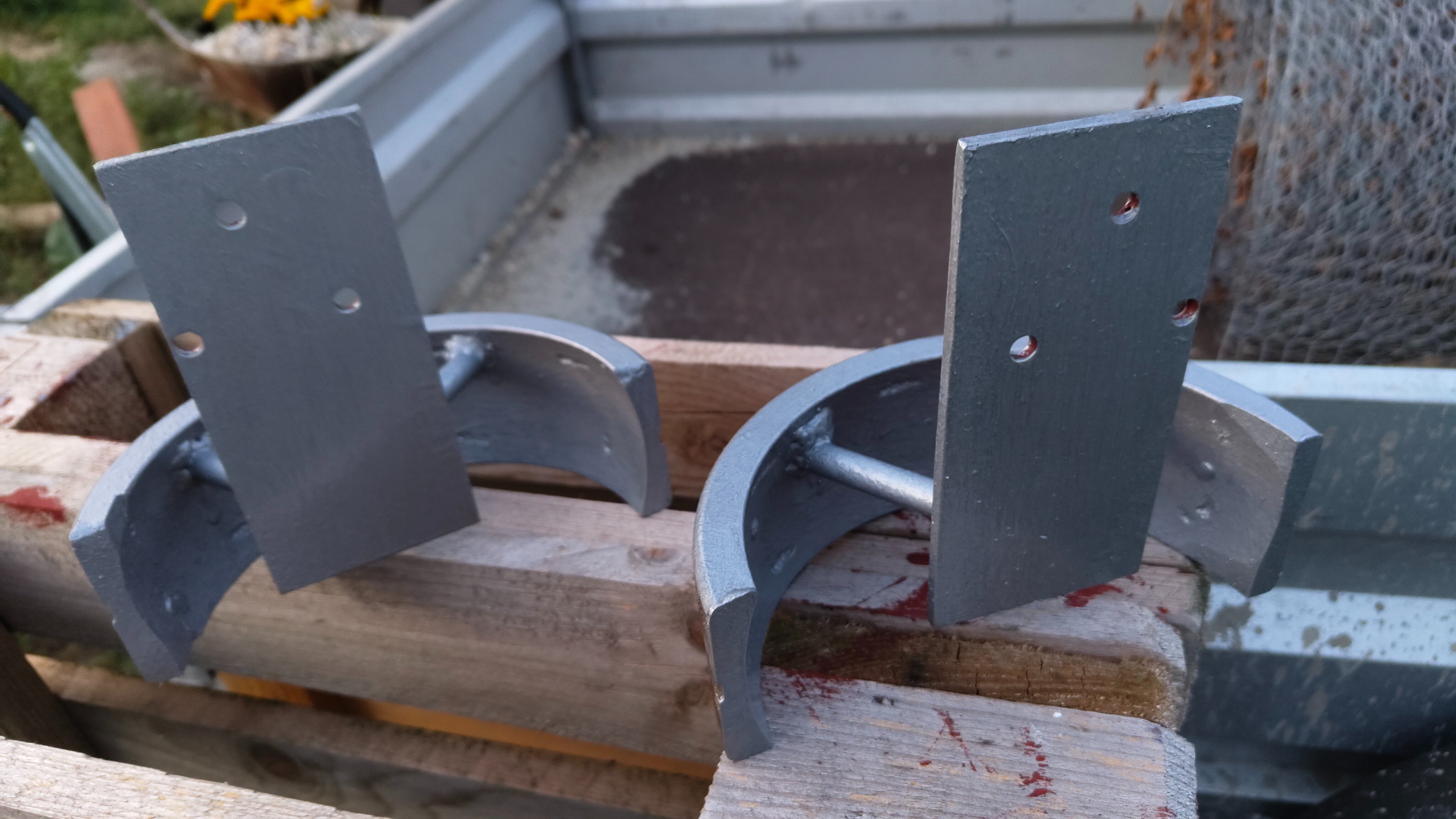

Takmer vsetko bolo robene z odpadu, z toho co som nasiel na smetisku, pripadne sa v robote vyhadzovalo. Kolajnice mam v strope ktory buram, takze stojka bola poriesena, sudkove lozisko 23222 (zakladna dynamicka zatazitelnost 626 kN) v robote vyhadzovali, na moje ucely uplne postaci- nema viditelne poskodenie ani defekty.

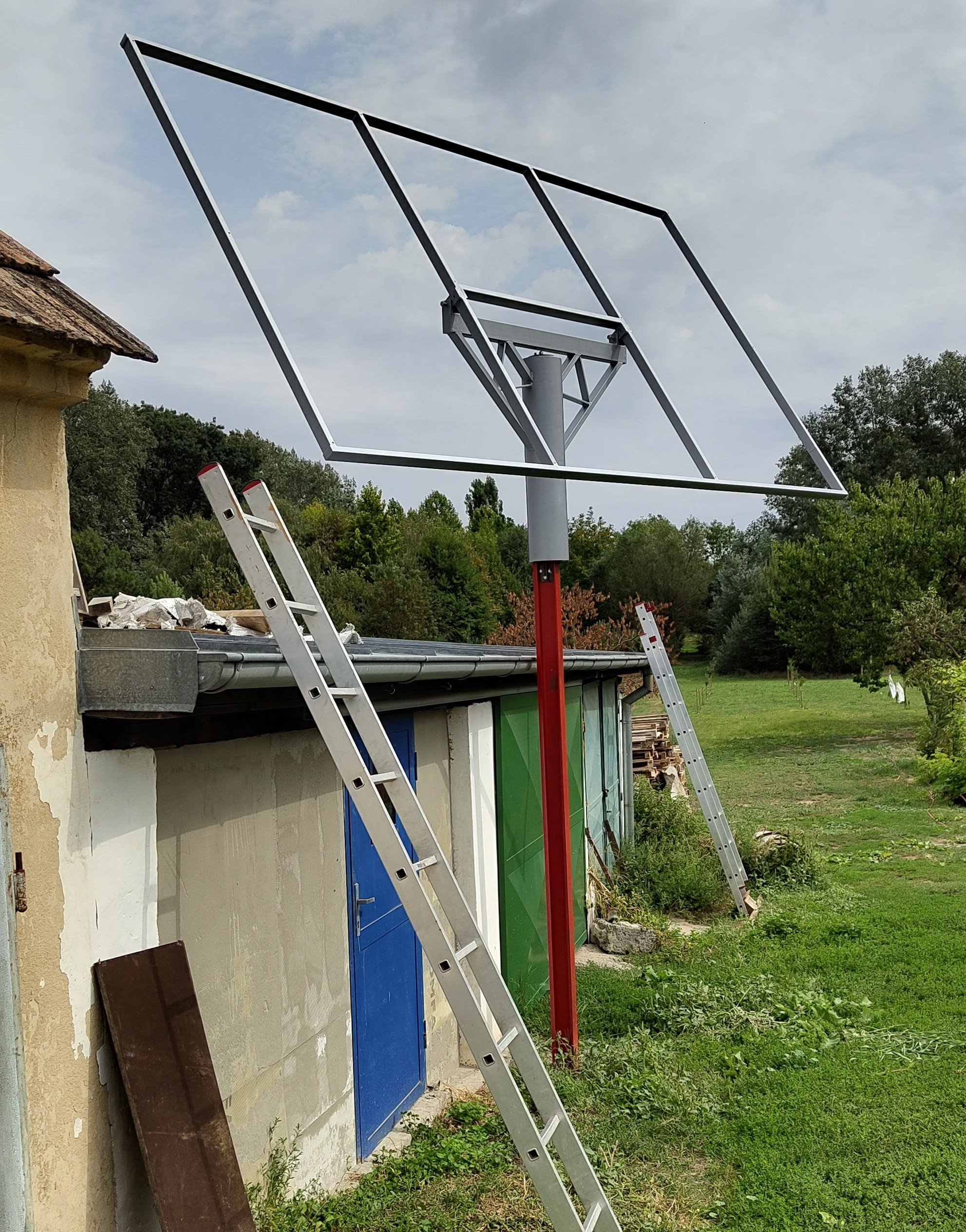

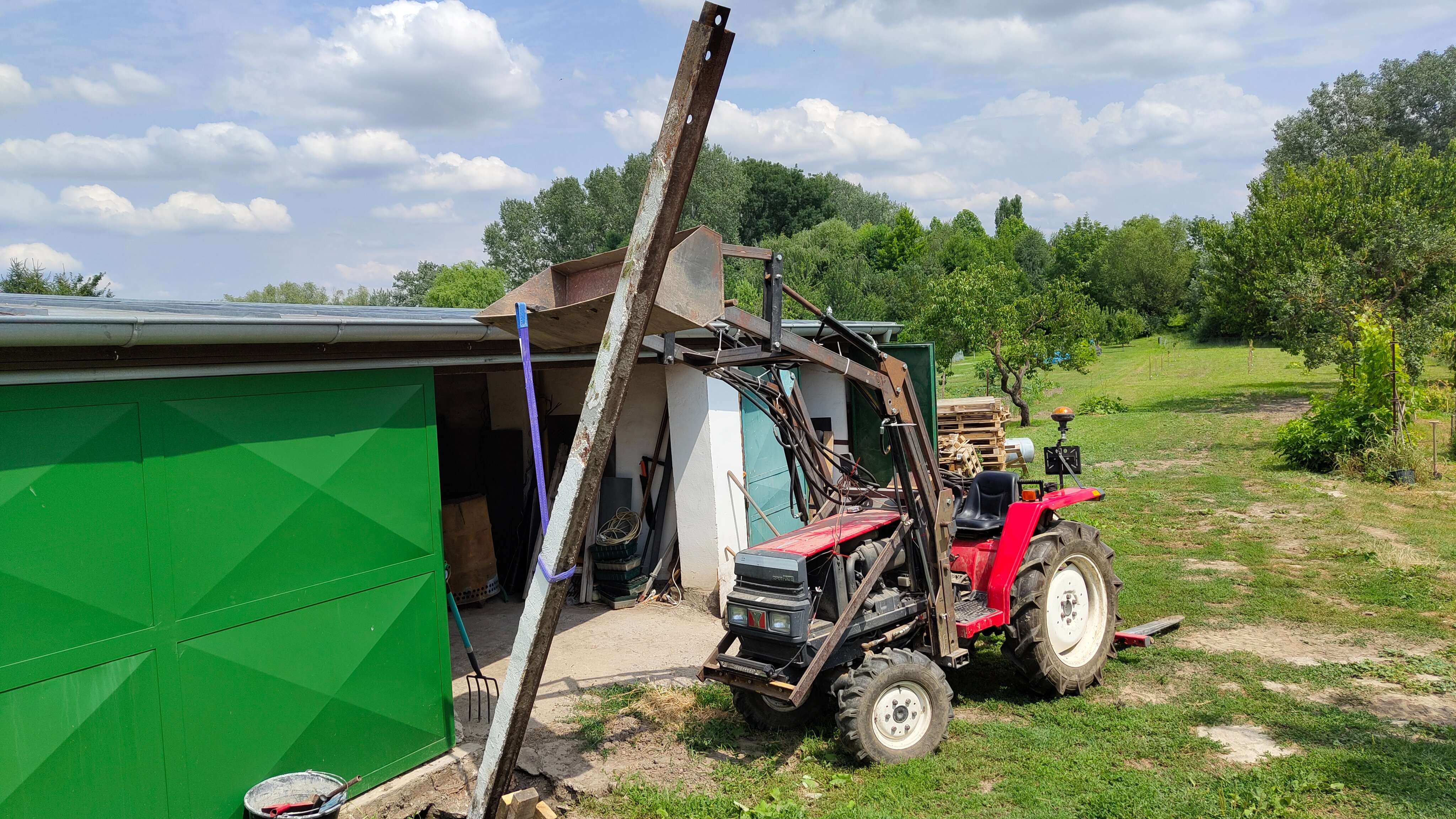

Musel som nejak vymysliet uchytenie na kolajnicu. Kto niekedy rezal kolajnicu s bruskou, aj ked to bola 230 mm, tak vie ako to "uzasne" ide... nasledovalo stavanie maja, pardon 300 kg kolajnice do vykopaneho otvoru v zemi (uzasna robota), ktory som vylial betonom zvaranie krucifixu: navaranie konstrukcie a farbenie alkytonom: housing dalsej 23222 posluzilo ako klzne lozisko na spodok valca: panely namontovane, ide sa testovat... veter neojebabres s takou plachtou... docasne riesenie ked som nemohol byt v silnom vetre pri tom... pozorne oko si vsimlo ze som panely ukotvil- zavetril o krov strechy. Kolajnica ma velku tuhost "zhora dole". Do bokov je dost nestabilna, pre to aj to kotvenie. Co je pre mna nezname ako sa bude chovat "v krute". Vietor ju vie trocha kyvat- otacat.
System bude natacany dvojosovym systemom natacania z aliku: https://vi.aliexpress.com/item/10050067 ... ry_from%3A , momentalne rucne natacam v jednej osi- V->Z, zaistene to je v prirube dole na valci, vietor do 8 m/s a 16 m/s narazovy znesie, inak to kotvim gurtnou. Este musim dokoncit nejake mechanicke veci na prevodovku aby som mohol ist dokoncit automatiku...
Motor s dvomi prevodovkami za sebou na 24V by to mal otocit o 180° za 7 minut, este budem ladit prevodovy pomer po otestovani. V->Z otacanie bude retazou, S->J asi "linearnym aktuatorom"
Inak panely su Canadian Solar BiFa, 660 Wp P-type. Tieto panely som zvolil kvoli obmedzeniu DeltaPro na 150V max VoC.
Dnes som napriklad vyrobil z troch panelov 14.2 kWh, s tym ze som bol aj v praci a nemohol som idealne natacat panely za slnkom...

Pekná práca, ale mne osobne príde pri aktuálnych cenách panelov tracker ako zbytočná vec. Za investovaný čas, prácu a materiál vieš kúpiť viac panelov, namontovať ich rýchlo a mať vyššie zisky aj pri zamračenej oblohe. Podmienkou je samozrejme dostatok miesta a vhodne orientovaná strecha.

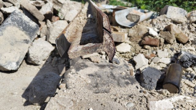

to je sice pravda, ale na DeltaPro som uz viac panelov nevedel dat, preto som chcel maximalizovat to co viem ziskat.
Teda ked to pojde ako ma, tak sa vyhnut zubom ako su na obrazku:

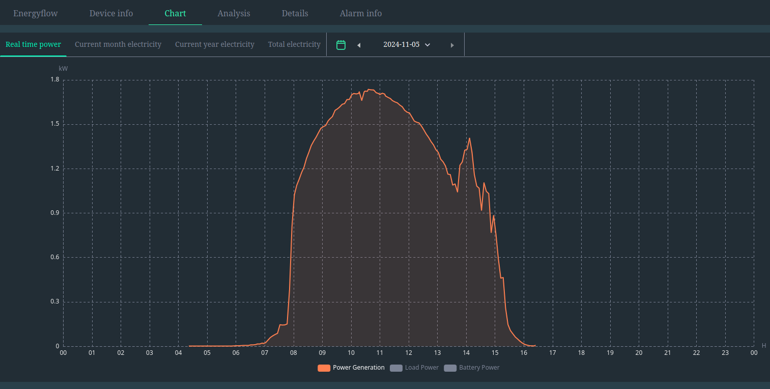

a teda toto bolo den pred tym, v podstate slnkom porovnatelne dni, bol som pri trackeri tak som otacal... Vyrobene este o 7.5 % viac

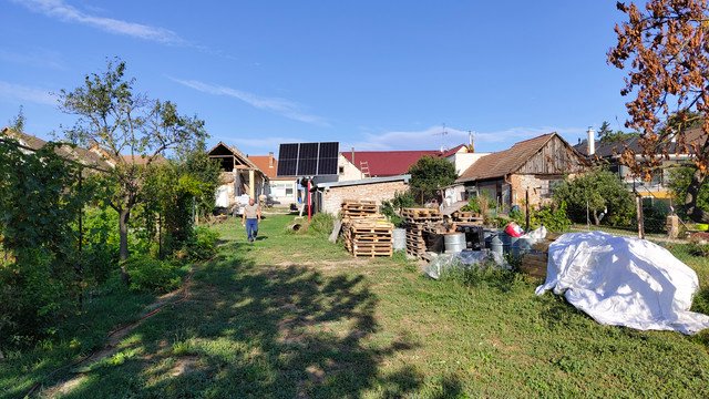

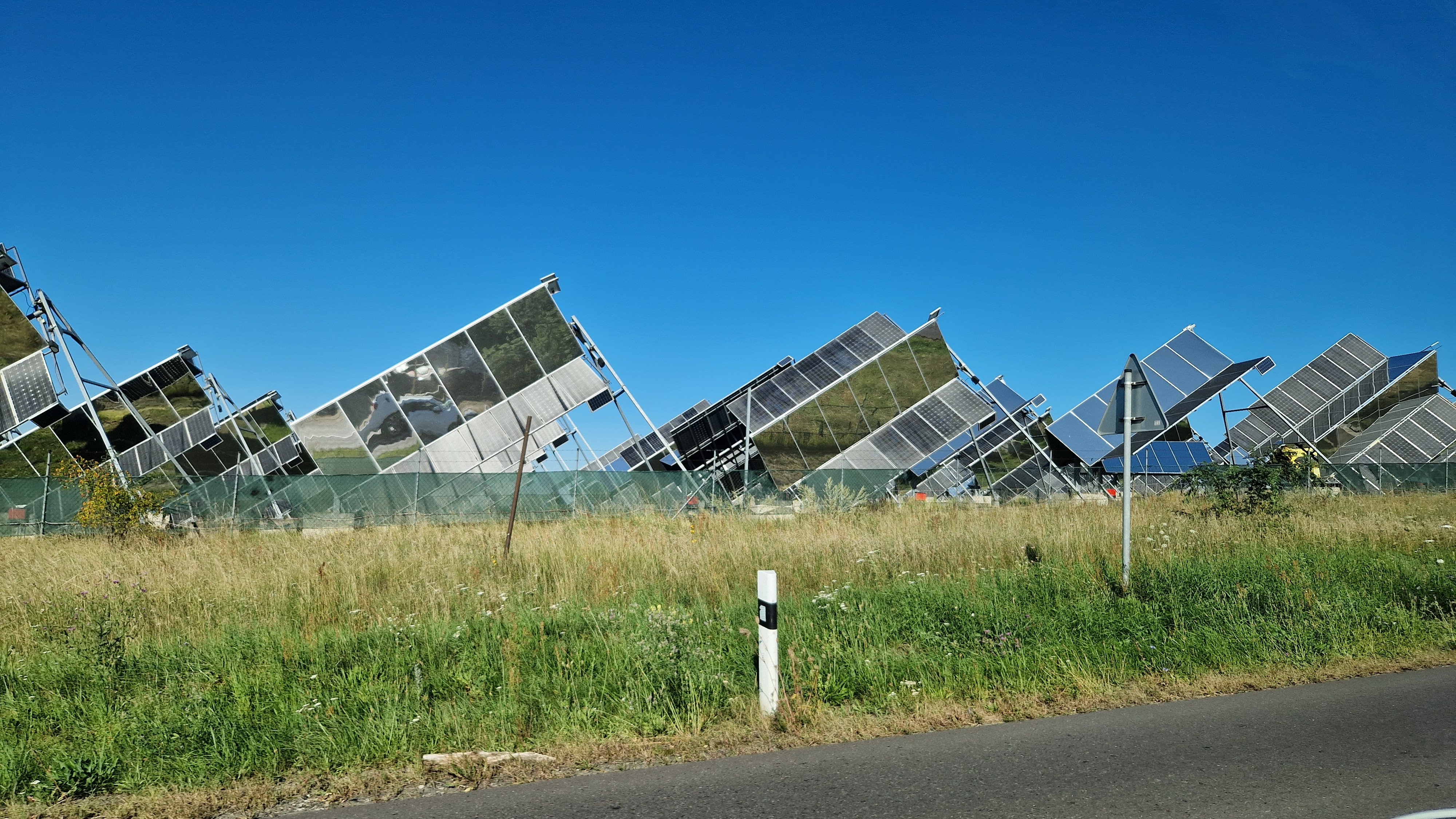

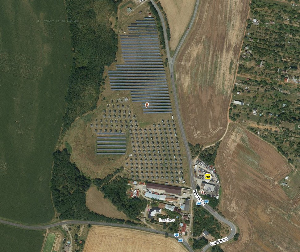

Trochu offtopic, FVE pri Moravskom Krumlove (solárnik nemá nikdy dovolenku, vždy sleduje strechy a polia
). Trackery, zrkadlá a malé pomocné panely.

Zajímavé, nevím, jestli by neměl větší zisk, kdyby to prostřední áčko ze zrcadel nahradil panely naplocho?

Buď velký koníček, nebo ještě staré dotační podmínky s vysokou platbou za kWh.

Zdá se mi to nebo ty eva folie zmatovatěli teplotou? To pole tam je od dob kdy jeden panel stál 30tisíc. Tak to jen pro vysvětlení. Tuším že to je nějaký výzkumný projekt elektro společnosti.
