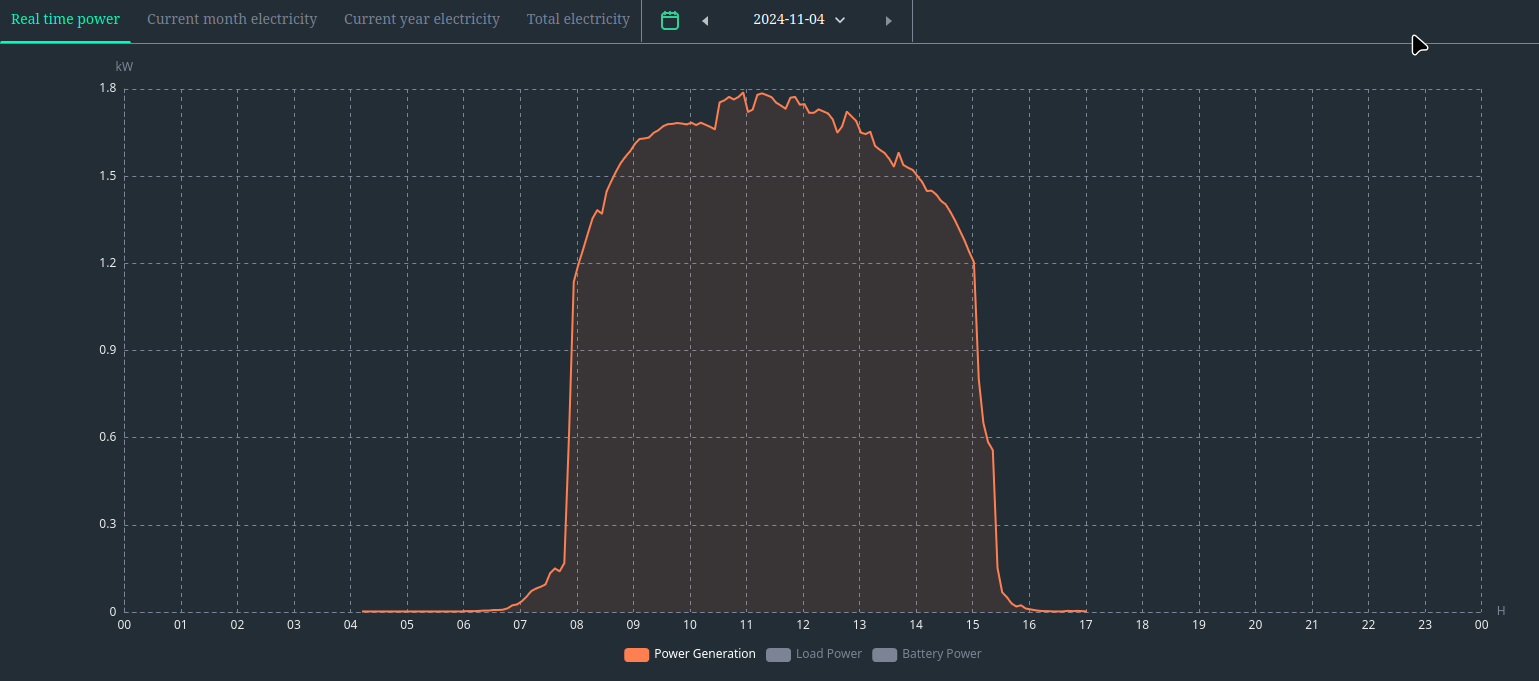

Re: Solar tracker v. socka
a teda toto bolo den pred tym, v podstate slnkom porovnatelne dni, bol som pri trackeri tak som otacal... Vyrobene este o 7.5 % viac
