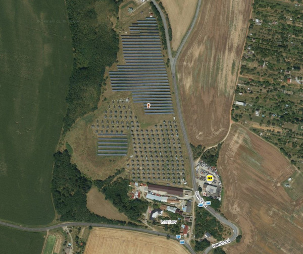

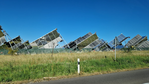

Trochu offtopic, FVE pri Moravskom Krumlove (solárnik nemá nikdy dovolenku, vždy sleduje strechy a polia
). Trackery, zrkadlá a malé pomocné panely.

Zajímavé, nevím, jestli by neměl větší zisk, kdyby to prostřední áčko ze zrcadel nahradil panely naplocho?
rva
- Příspěvky: 4710
- Reputace: 914
Re: Solar tracker v. socka
Buď velký koníček, nebo ještě staré dotační podmínky s vysokou platbou za kWh.
- Příspěvky: 3621
- Reputace: 783
- Příspěvky: 3641
- Reputace: 168
Zdá se mi to nebo ty eva folie zmatovatěli teplotou? To pole tam je od dob kdy jeden panel stál 30tisíc. Tak to jen pro vysvětlení. Tuším že to je nějaký výzkumný projekt elektro společnosti.
