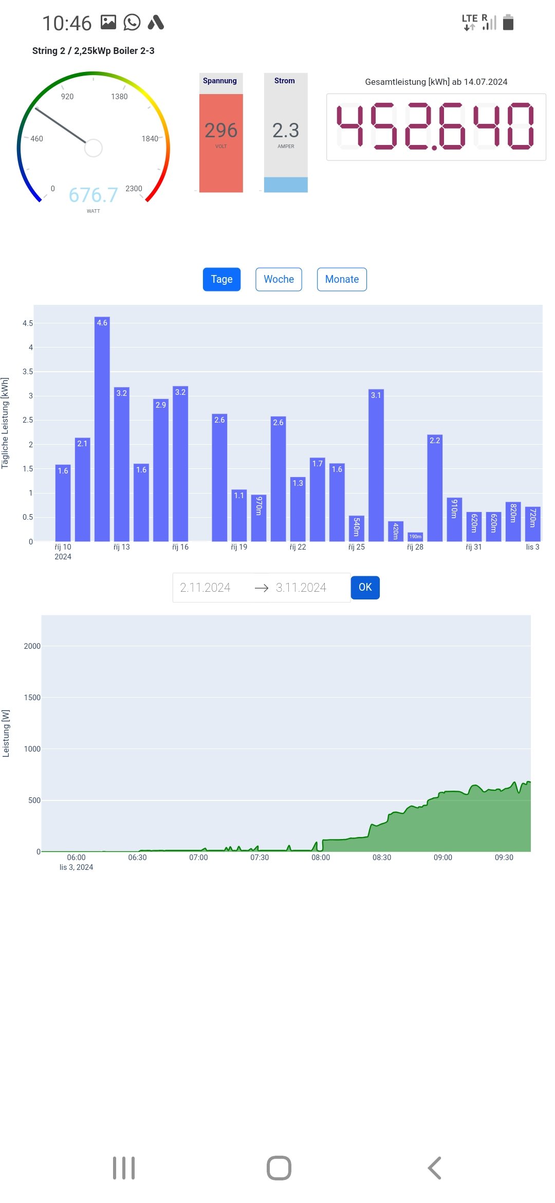

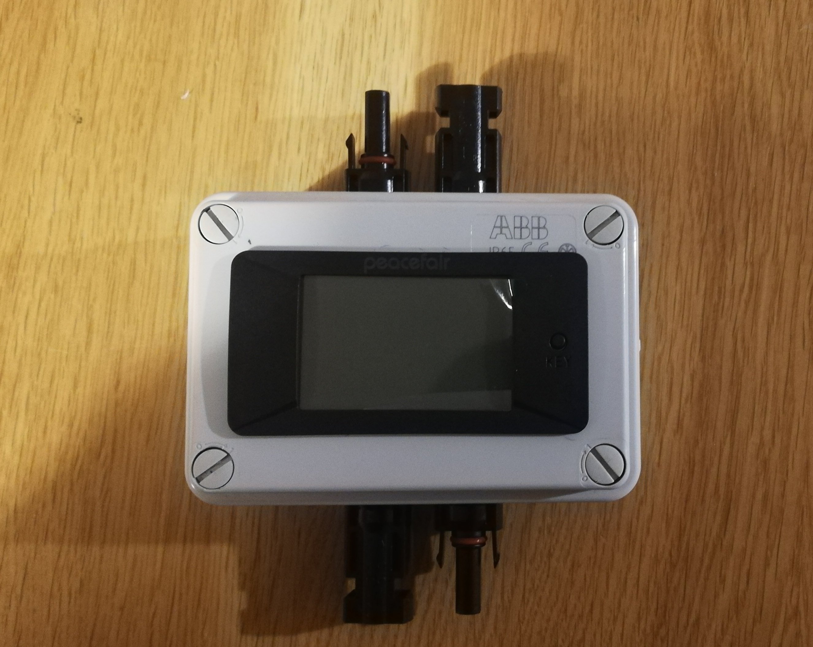

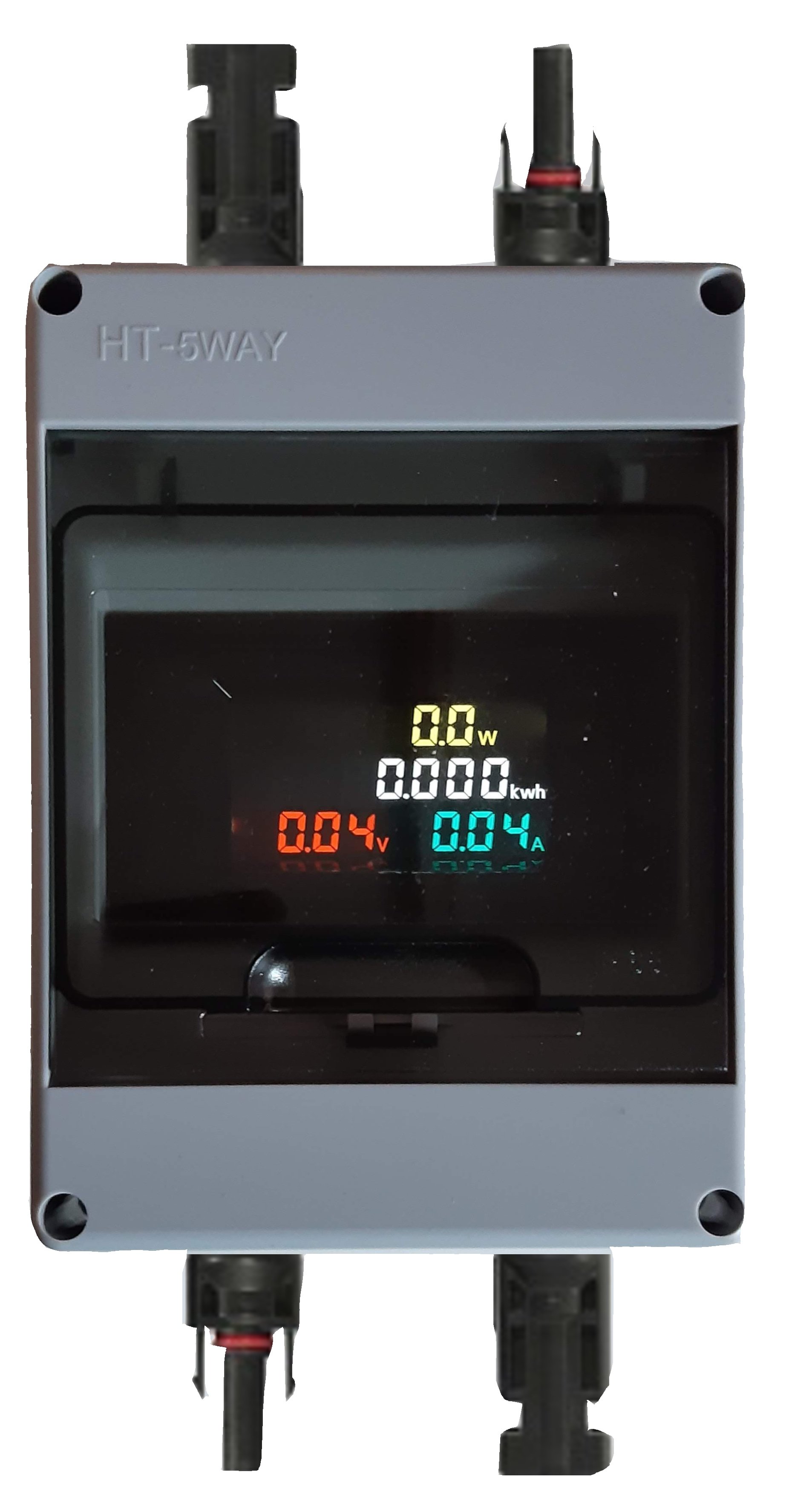

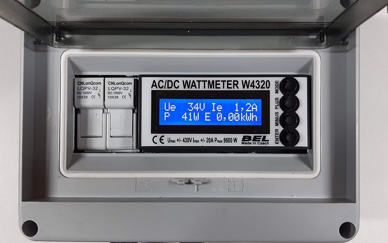

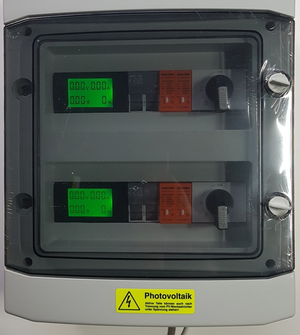

Já DC takhle - pro inspiraci
verze do DC600V
nebo verze do DC300V
nebo BEL
moje on-line varianty jsem popsal zde : viewtopic.php?t=11647&start=20

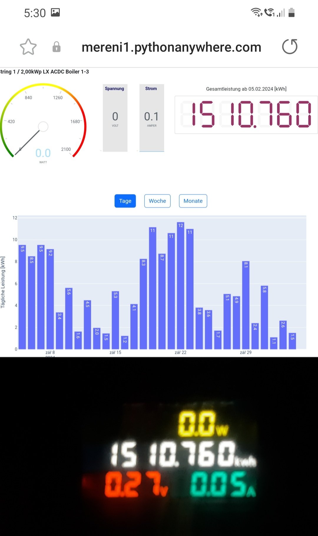

V odkazu co jsem dal na to vlákno je i odkaz na web hezkyden.cz kde jsou oba DC měřáky i s názvy a technické údaje.

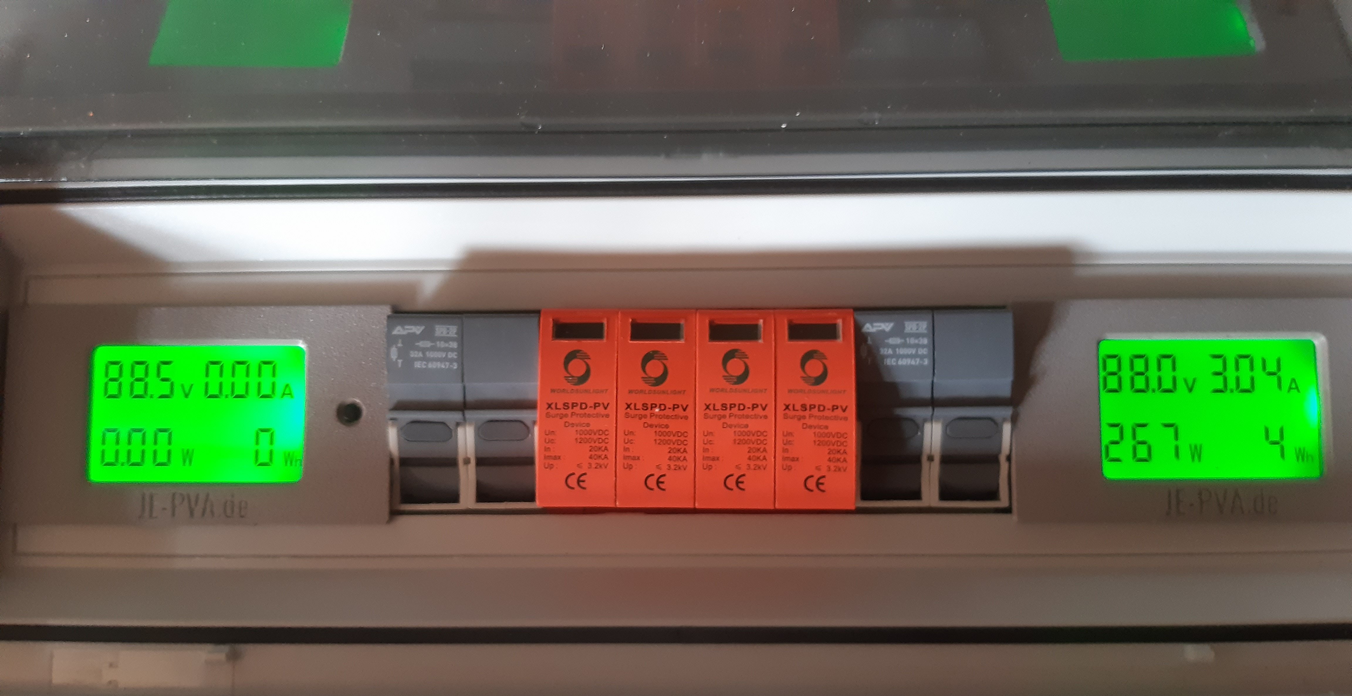

Měřák zelený do DC 300V, funguje bez úprav ale měří jen do 999kWh, měřák barevný
do DC 600V potřebuje úpravu (taky viz odkaz v předchozím prispevku) ale měří 99.999kWh.
Oba velmi přesné s malou spotřebou.
Mám zde 15 DC-měřáků z ALI a jiných zdrojů které nefungují, jsou velmi nepřesné, mají velkou spotřebu nebo shořely...
Některé zasuvkové měří velmi přesně na AC straně, jenže jsem neměl odvahu a ani čas a trpělivost to tam nechat dýl abych zjistil jak se chová při náběhu FV.
A protože je to elektronika dělaná na čistou sinus, 230V zkoušet to ani nebudu.
Někdo tady psal že ovládá spotřebiče za Geti i stykačem Tuya který i měří ale to nemůžu potvrdit... a ani to, jak přesný to je.
Některá měření mají i 2-3 kWh denně méně, nebo více a kalibrovat nejdou, tak proto.
Tyhle dva DC jsou jistota
Verze s úpravou na wifi a cloud je jíž úpravou natolik ovlivněna, že se nepřesnost zvětšila na 3-4%

Inak ten napad do instalacnej krabicky s MC 4 konektormi je super prakticky. Na napajanie pouzivas nejaky step down DC/DC?

V Tvém případě, pro Geti, bez bateriového uložiště ideální je pro měření do DC 300V male trafíčko DC12V do zásuvky nebo na DIN lištu, přesně jak píše kolega, pomocné napětí musí být zapnuté - hlavně kvůli nestabilnímu napětí při startu a konci výroby z FV - jinak to kondíky přes noc udrží i 2-3 dny, ale výkyvy z FV hodí bez pomocného napětí chybu.
U měření do 600V je nutná úprava - viz ten odkaz...
Spotřeba je pod 1W.
Pro rozvaděč nějaký adapter (já mám z 3D tiskárny), nebo prázdny box pro DIN lištu lze sehnat všude.
Ideální variantou pro Geti by mohla být takováto nějaká varianta v jednom malém rozvaděči :

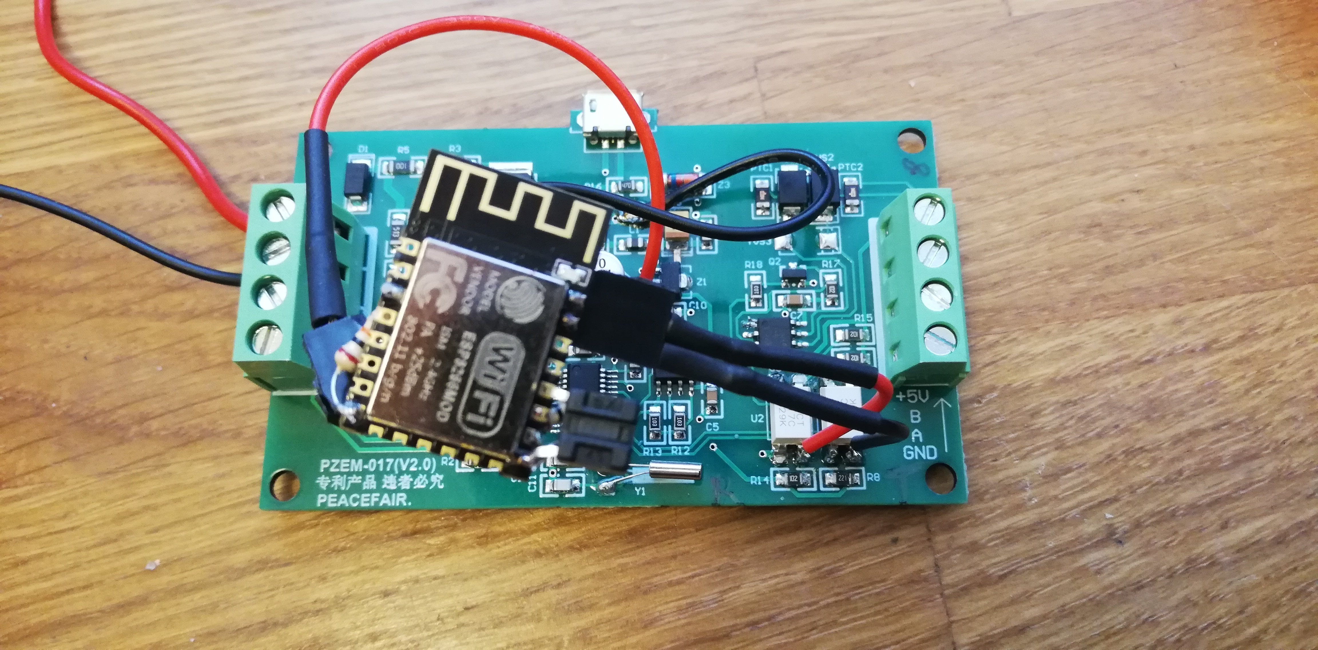

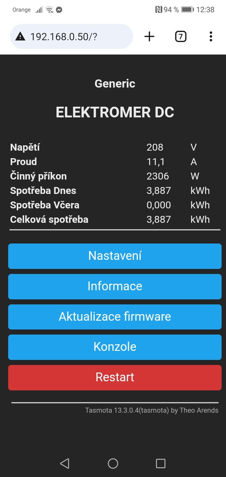

Tak som pobastlil, inspiracia Jirkom merak PZEM-025 v krabicke, komunikator PZEM-017 s Esp8266 a Tasmotou.

Pravděpodobně se začne rozcházet údaj obou měření (jako u mě dříve) ale orientačně pro přehled to stačí
Ten zelený displej je s proudem do 15A nejpřesnější ze všech verzí z Číny.
(u větších proudů se pak nepřesnost zvyšuje)
Pěkná práce

O takej verzii PZEM-025 neviem, dodavaju sa s bocnikmi 50,100,200,300 A, ja mam 50A bocnik.JirkaE píše: ned lis 03, 2024 9:10 am
Zatial sa to moc nerozchadza, uvidime ako casom.

I přes částečně nefunkční wi-fi vidím výkon na vzdálenost cca 400km na záložním měření, stále je funkční alarm na 80°C a také možnost vzdáleného odpojení celé FV.
