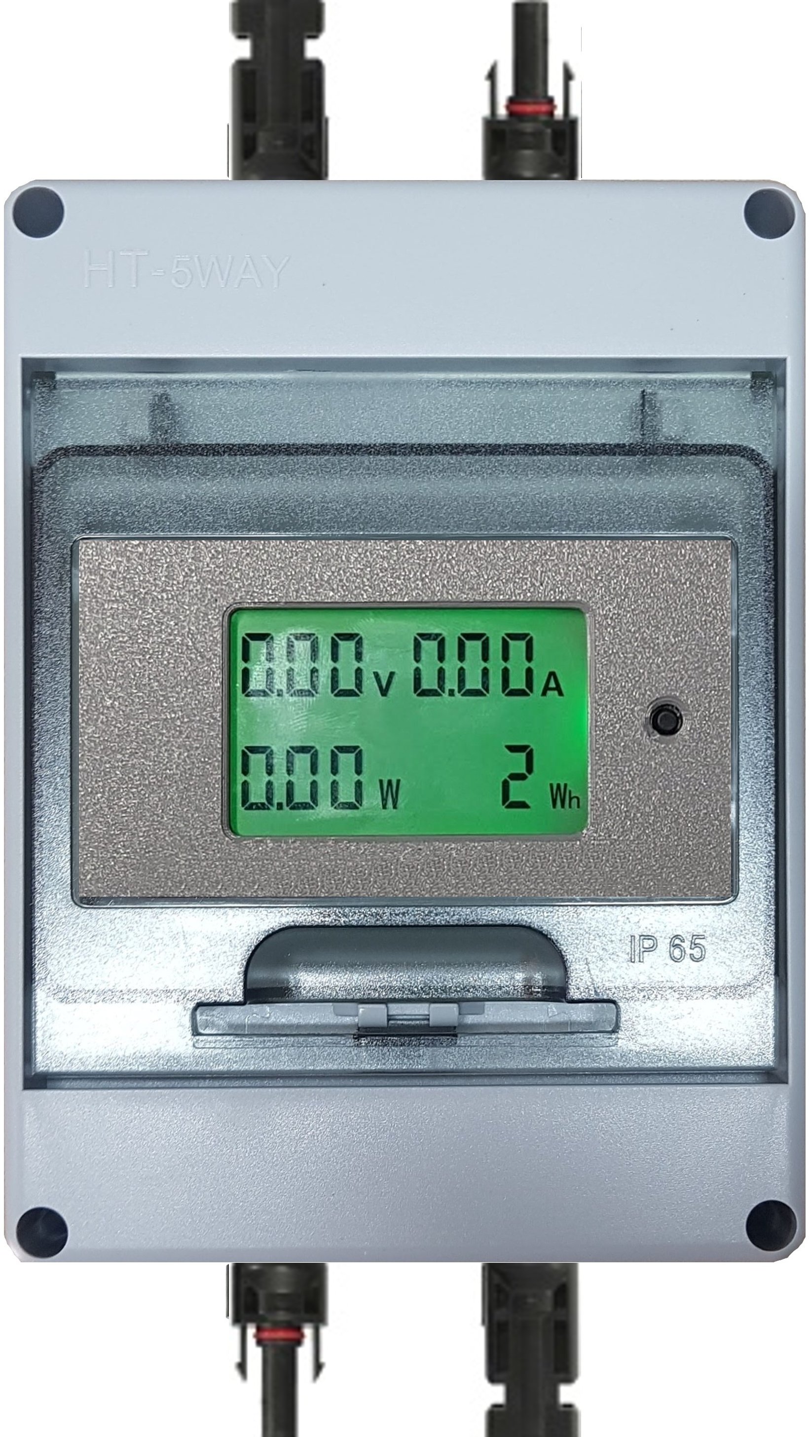

Já DC takhle - pro inspiraci :D
verze do DC600V
nebo verze do DC300V

Ano, alik je plny kadecoho, mna skor zaujimaju konkretne zariadenia s ktorymi mate dobre skusenosti.
JirkaE píše: pát říj 04, 2024 5:00 pm
Já DC takhle
Co su to za meraky s tymi MC4 konektormi a kde sa to da kupit?
EDIT: Jaj, to su DIN meraky v malych rozvodniciach, ale otazka ta ista ake konkretne meraky to su?

V odkazu co jsem dal na to vlákno je i odkaz na web hezkyden.cz kde jsou oba DC měřáky i s názvy a technické údaje.
Měřák zelený do DC 300V, funguje bez úprav ale měří jen do 999kWh, měřák barevný
do DC 600V potřebuje úpravu (taky viz odkaz v předchozím prispevku) ale měří 99.999kWh.
Oba velmi přesné s malou spotřebou.
Mám zde 15 DC-měřáků z ALI a jiných zdrojů které nefungují, jsou velmi nepřesné, mají velkou spotřebu nebo shořely...
Některé zasuvkové měří velmi přesně na AC straně, jenže jsem neměl odvahu a ani čas a trpělivost to tam nechat dýl abych zjistil jak se chová při náběhu FV.
A protože je to elektronika dělaná na čistou sinus, 230V zkoušet to ani nebudu.
Někdo tady psal že ovládá spotřebiče za Geti i stykačem Tuya který i měří ale to nemůžu potvrdit... a ani to, jak přesný to je.
Některá měření mají i 2-3 kWh denně méně, nebo více a kalibrovat nejdou, tak proto.
Tyhle dva DC jsou jistota :)
Verze s úpravou na wifi a cloud je jíž úpravou natolik ovlivněna, že se nepřesnost zvětšila na 3-4%
Nyní dělám cca 3-5 kusů do týdne v různých bednách s různými komponenty na přání..

Vdaka za info Jirko.
Inak ten napad do instalacnej krabicky s MC 4 konektormi je super prakticky. Na napajanie pouzivas nejaky step down DC/DC?

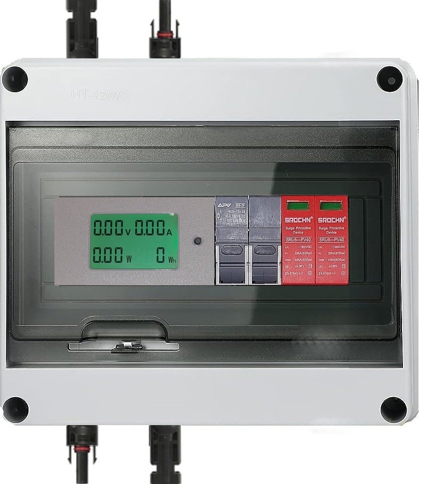

Záleží na okolnostech.
V Tvém případě, pro Geti, bez bateriového uložiště ideální je pro měření do DC 300V male trafíčko DC12V do zásuvky nebo na DIN lištu, přesně jak píše kolega, pomocné napětí musí být zapnuté - hlavně kvůli nestabilnímu napětí při startu a konci výroby z FV - jinak to kondíky přes noc udrží i 2-3 dny, ale výkyvy z FV hodí bez pomocného napětí chybu.
U měření do 600V je nutná úprava - viz ten odkaz...
Spotřeba je pod 1W.
Pro rozvaděč nějaký adapter (já mám z 3D tiskárny), nebo prázdny box pro DIN lištu lze sehnat všude.
Snímek obrazovky (968).png (103.47 KiB) Zobrazeno 2127 x
Ideální variantou pro Geti by mohla být takováto nějaká varianta v jednom malém rozvaděči :

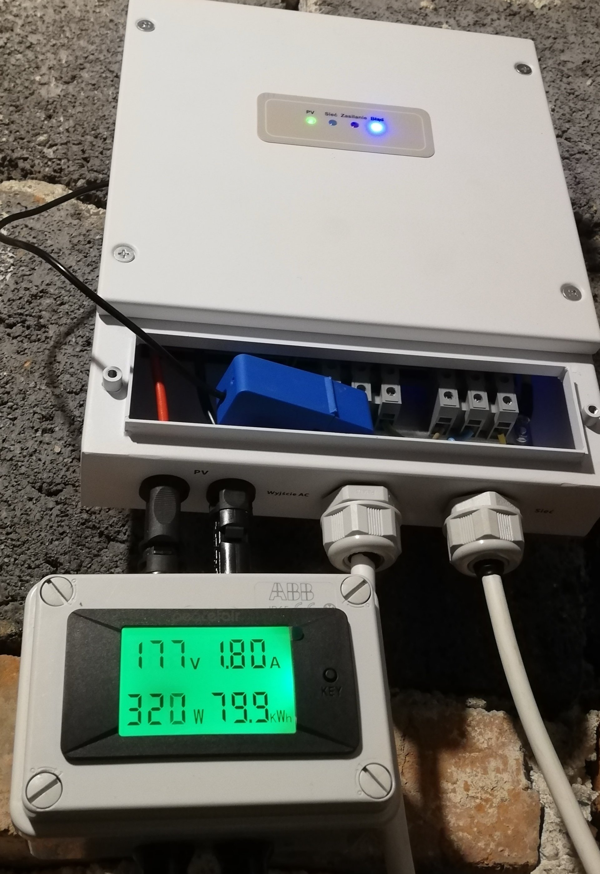

Tak som pobastlil, inspiracia Jirkom merak PZEM-025 v krabicke, komunikator PZEM-017 s Esp8266 a Tasmotou.

Pravděpodobně se začne rozcházet údaj obou měření (jako u mě dříve) ale orientačně pro přehled to stačí :)
Ten zelený displej je s proudem do 15A nejpřesnější ze všech verzí z Číny.
(u větších proudů se pak nepřesnost zvyšuje)
Pěkná práce :yes:

O takej verzii PZEM-025 neviem, dodavaju sa s bocnikmi 50,100,200,300 A, ja mam 50A bocnik.
Zatial sa to moc nerozchadza, uvidime ako casom.

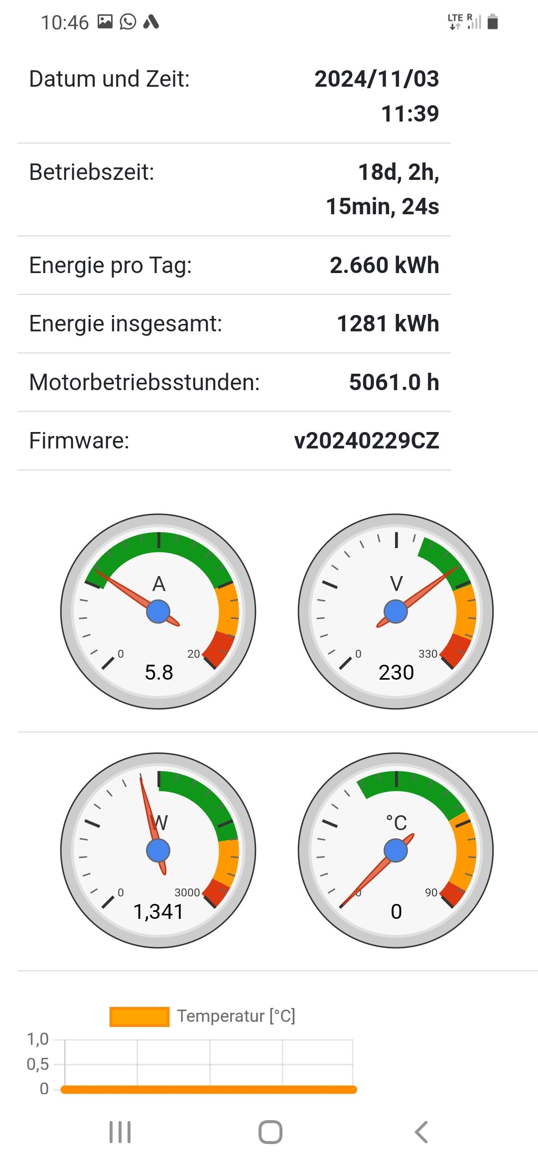

I přes částečně nefunkční wi-fi vidím výkon na vzdálenost cca 400km na záložním měření, stále je funkční alarm na 80°C a také možnost vzdáleného odpojení celé FV.
Stále mě ale chybí stop-tlačítko na baráku.
Včetně termostatu a havarijního termostatu považuju zabezpečení za dostatečné.
Pak už jedině teplotní čidla na MC4 konektory :D nebo zabezpečení pana Kyocery, pokud se povede detekovat jakýkoliv oblouk v počátku, to by bylo dokonale odpojení ve všech směrech.
