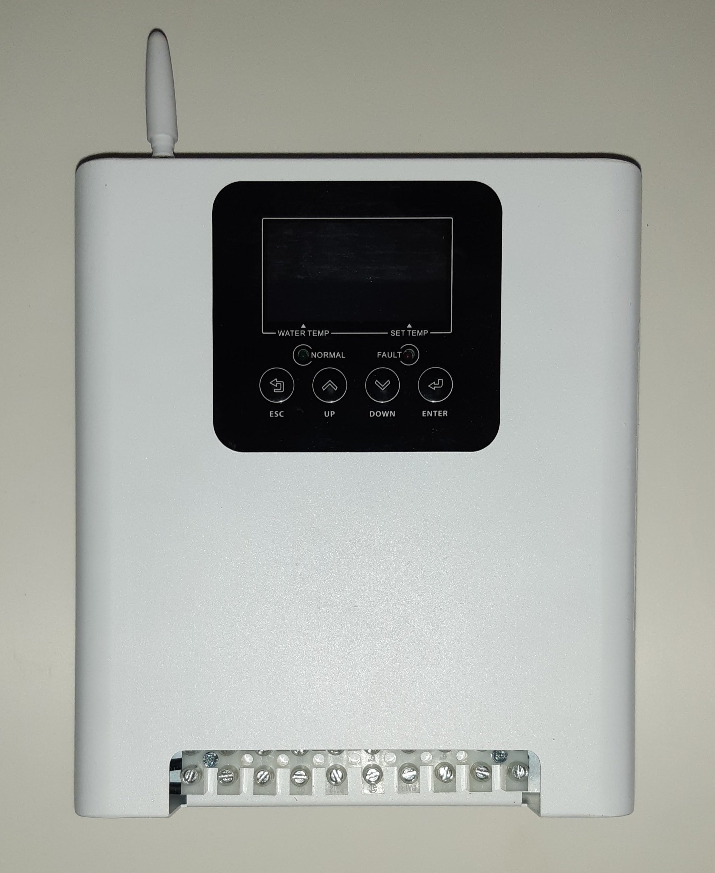

Regulátor jsem testoval březen-duben, podle fotek, tedy jeho původní bílou podobu z Číny, než ho zas přebarvili v Polsku.
Je stejný jako ostatní ze své kategorie - žádný zázrak se nekonal
Na obrázku nastavených 42 ze sítě a 75 z FV.
Nevýhoda je to nastavení na minimální teplotu vody.
Bypass se zapne, pokud teplota vody klesne na nastavenou mez.
Pokud spadne teplota vody pod nastavených 42 Stupňů tak se bojler zbytečně udržuje ze sítě a to pak třeba celou noc i celé dopoledne, když vyjde slunce až po obědě.
Pak jsem ho přes bazar prodal - záložní ohřev mám vyřešený jinak - nikomu z rodiny se nehodil.

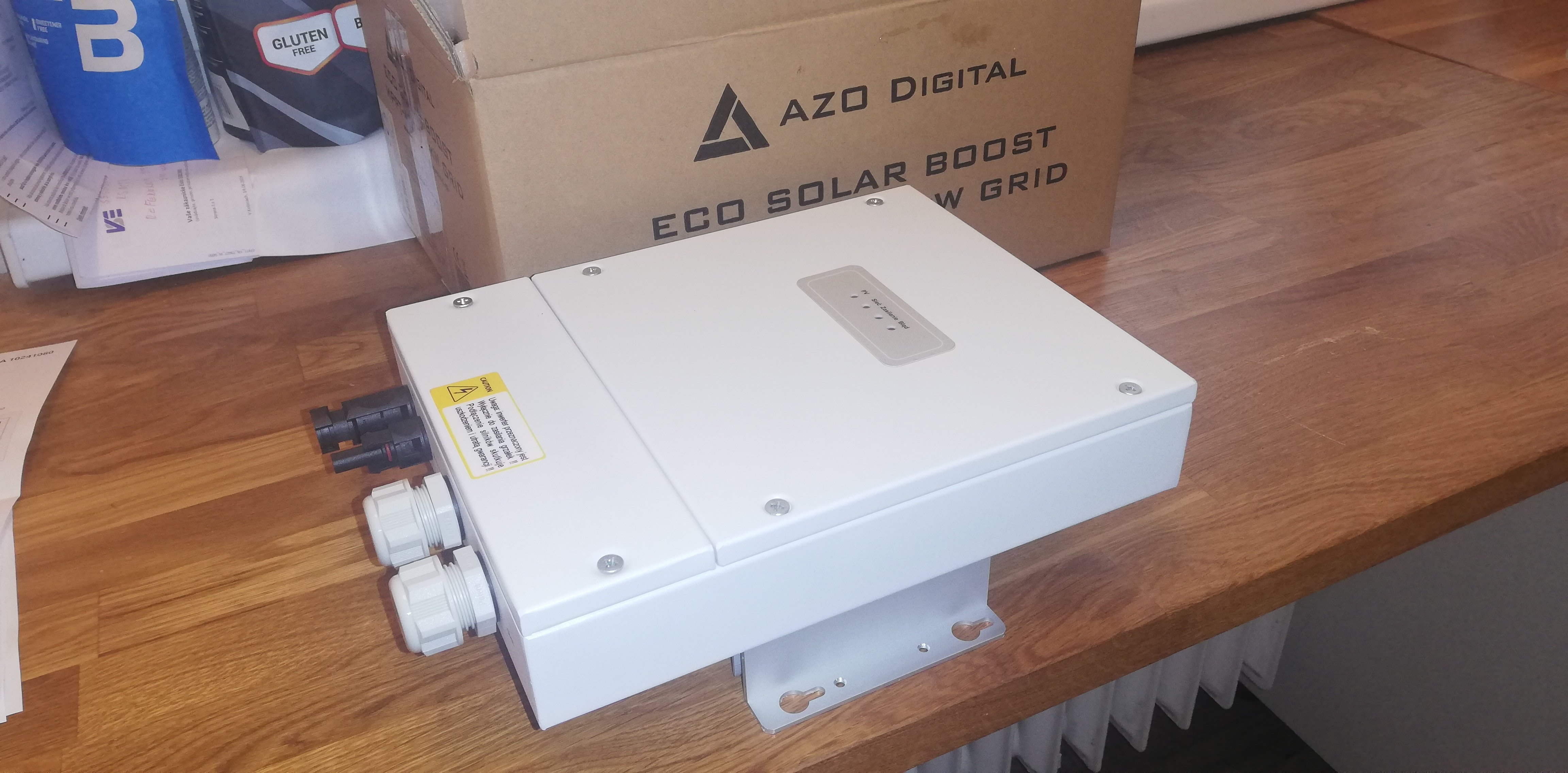

tak som to nakoniec rozluskol kupou ECO SOLAR BOOST MPPT 4000 od Azo Digital (identické s Geti GWH01). Uvedomil som si ze teplotne cidlo by mi sposobovalo viac problemov ako uzitku, vzhladom na to ze za menicom bude pripojenych viac zariadeni (2 boilery, elektricka rohoz,rebrikovy radiator).
Vnutro je okrem cidla a panelu zrejme identicke, kedze to ma rovnake parametre a je z jednej fabriky (Shenzhen Lamsword Technology) pod nazvom Lamsword LSW-HC4000 (Jirkov fesak s WiFi antenou je LSW-HC4000 Plus
Este potrebujem zohnat topne teleso - tyc do kupelnoveho rebrika. Riesilo sa to tu viewtopic.php?t=12549&start=124
snad nieco zozeniem v nasom meste. Tak zatial dakujem (hlavne Jirkovi) za informacie a neskor sa podelim so skusenostami z prevadzky.

ako som slubil tak aj cinim. Regulator prevadzkujem pol roka, za tu dobu nemam nic co by som vytkol. Zatazujem ho okolo 2500-3000W ale bezal aj na 3300W v mrazivom zaciatku aprila. Prevadzkujem ho bez pripojenia do DS cize bez bypassu. Pasivne chladenie funguje vyborne, kolko krat som sahol na chladic nikdy nebol ani len teply, vzdy izbova teplota (skoda ze ma nenapadlo si sahnut ked daval tych 3300W). Veskere meranie a regulaciu mam poriesene vlastnymi zariadeniami takze mi nechyba ani display ani nejaka vlastna inteligencia regulatoru.
Rezultat je (zatial) ze je to dobre zariadenie. Tym ze je vacsinu casu prevadzkovane na 65-75% vykonu nieje pretazovane a verim ze sa odmeni dlhou zivotnostou. Za mna, volba "hlupeho" regulatora s bohatou vykonovou rezervou bola dobra volba.

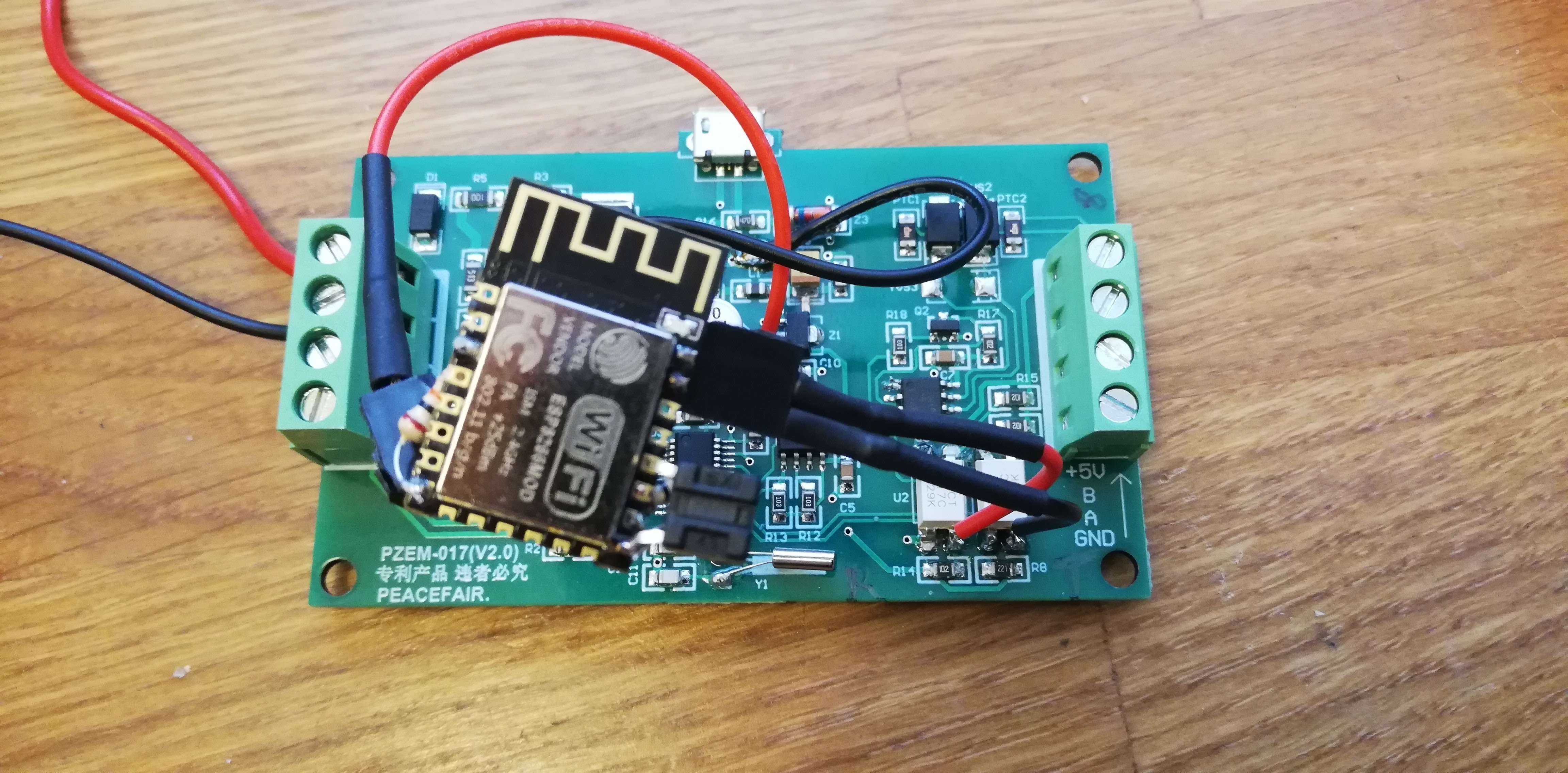

Meranie merakom PZEM-025 Meranie SMART PZEM-017 Regulacia SMART switch DIY

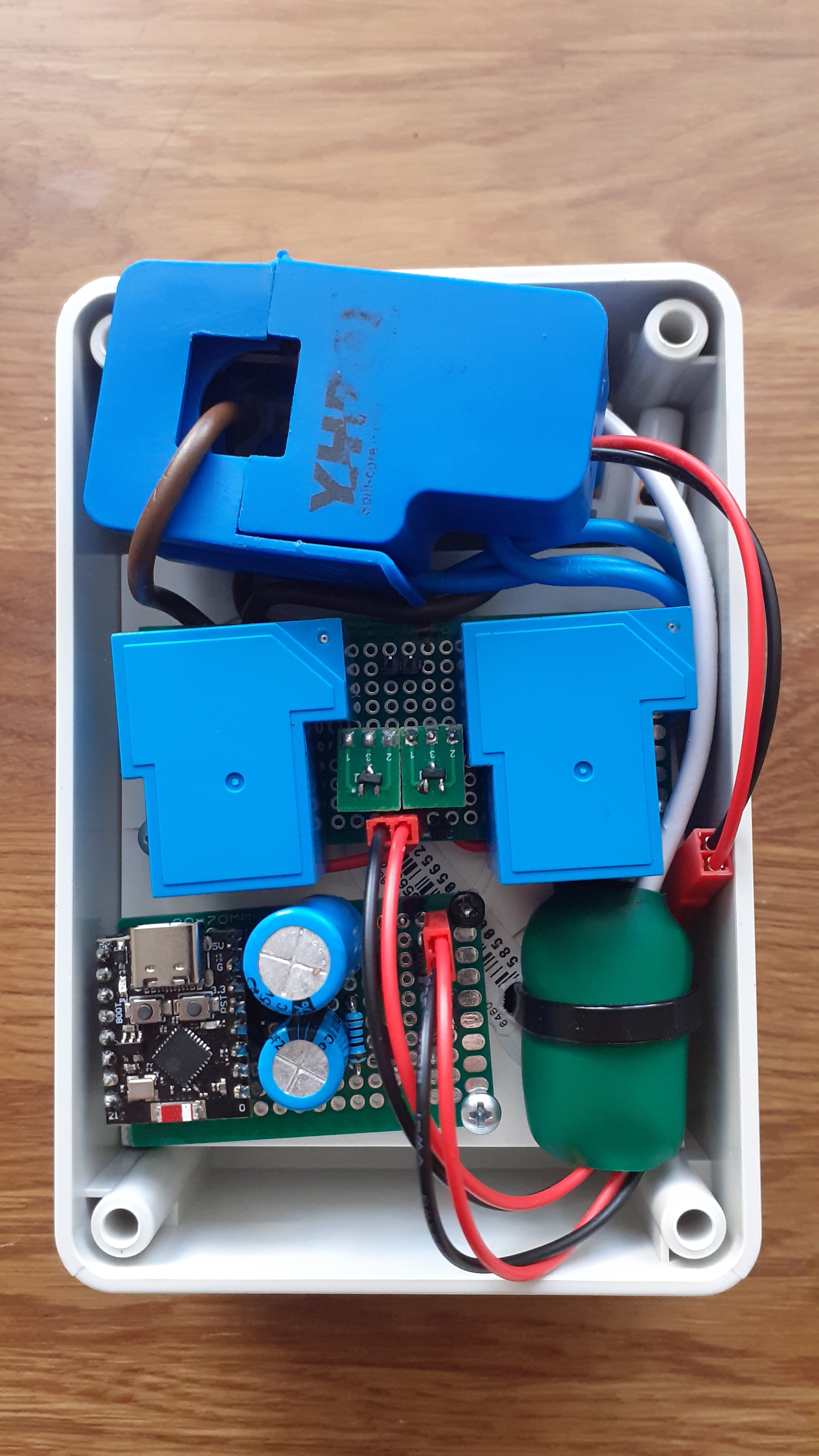

a jen abych tomu dobře rozuměl.
- je to přepínání dvou odporových zátěží podle proudu na kabelu, nebo přes wifi na Tvůj pokyn nebo nastavení ?
Pokud nic neodebírá zátěž 1, přepne to na zátěž 2 ? Chápu to dobře ?
A prosím Tě - jaký je rozdíl mezi DC vstupem a AC výstupem co se výkonu a vlastní spotřeby týká - kolik Ti to v průměru vychází ?
Nebo pokud to sleduješ víc, jakou účinnost si naměřil třeba při 1000 / 2000 / 3000W ?
Děkuji
Děkuji

Taketo prepinace budem pouzivat dva, jeden pre kupelnu (bojler/kurenie) a jeden pre kuchynu (boiler/kurenie, spotrebice).
Regulator funguje autonomne cize podla nastavenych pravidiel ale viem ho aj prepnut povelom mimo nastaveny rezim. Je tam nastavitelny casovac cize moje interakcie sa uplynutim casu anuluju a zasa ide automaticky. Uvediem priklad.
Spinac bezi na prioritny vystup č1 cize boiler. Manzelka chce ale prave teraz piect v remoske. Prepne na mobile vystup na č2 a nastavi casovac na 1 hodinu. Hodinu ma pokoj remoska bezi, pokial potrebuje viac casu tesne pred vyprsanim hodiny sahne na mobil prida dalsi cas. Pokial to neurobi prepinac prepne po hodine na boiler.
Sančo
Ano zataz 1 je monitorovana prudovo, zataz 2 je ovladana casovo teda casovacom.JirkaE píše: úte dub 15, 2025 8:17 amPokud nic neodebírá zátěž 1, přepne to na zátěž 2 ? Chápu to dobře ?
AC stranu nemeriam cize posudit to neviem. AC square wave sa meria dost tazko, teda pokial to ma byt zmysluplne presne. Ale ucinnost je podla mna vysoka (do 3000W mam skusenost). A preco si to myslim? Chladic je cely cas studeny cize vyziarena energia do tepla je minimalna.JirkaE píše: úte dub 15, 2025 8:17 amA prosím Tě - jaký je rozdíl mezi DC vstupem a AC výstupem co se výkonu a vlastní spotřeby týká - kolik Ti to v průměru vychází ?
Sančo
