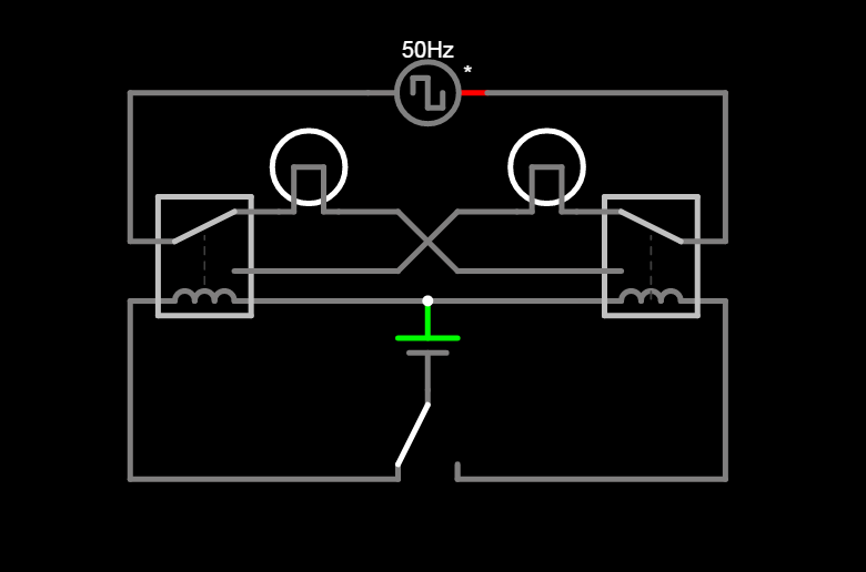

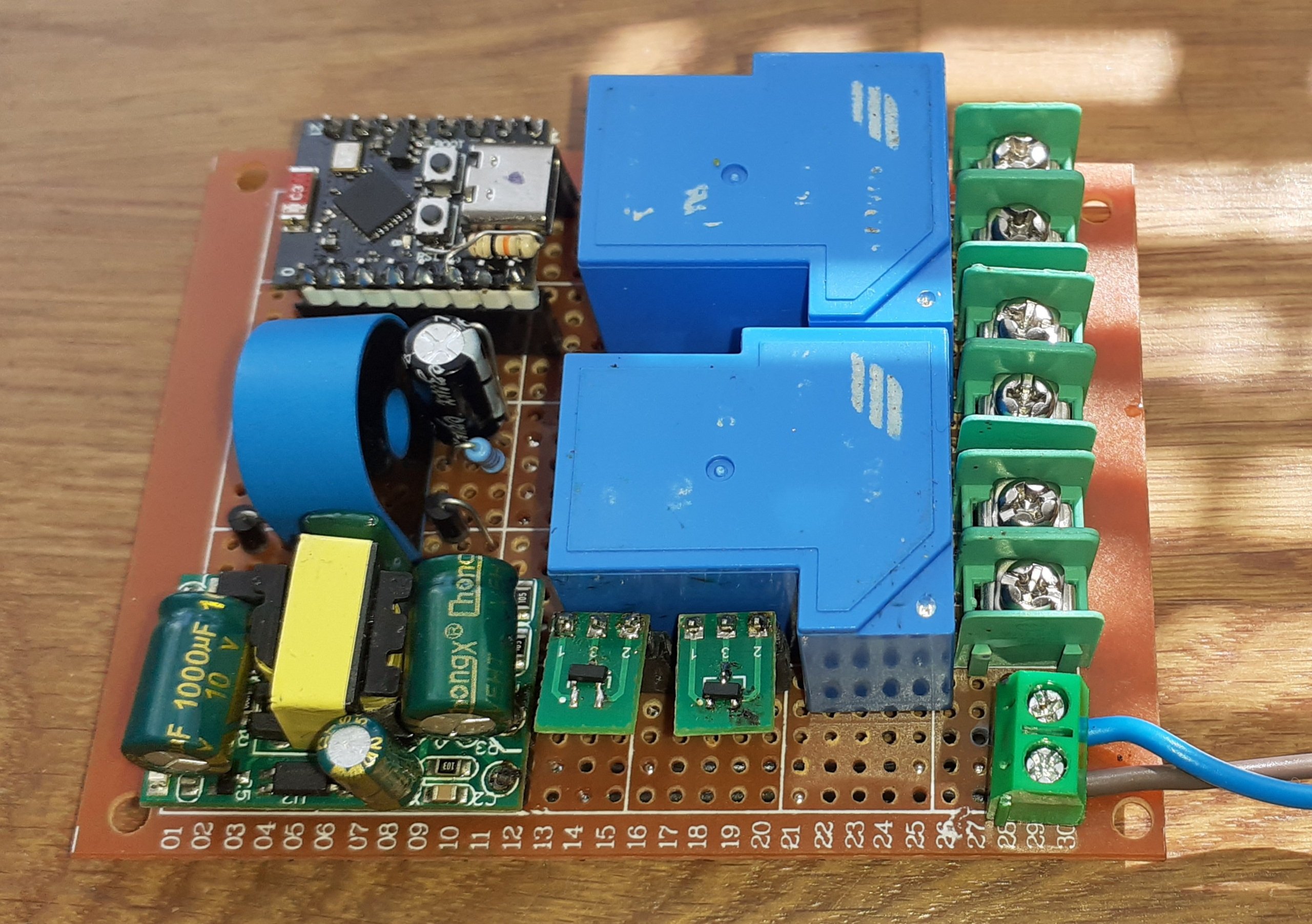

Moj boiler Tatramat mi neumoznuje vymenu termostatu a externym termostatom som to riesit nechcel, riesenim je pre mna "SMART prepinac zatazi" riadeny ESP32-C3 (ESP8266). Samotny system prepinania som okukal z regulatorov ECO Solar Boost MPPT-3000 (aj verzia PRO). Na tento system prepinania presli vo svojich novsich reviziach v2.0. Na prepinanie vystupov pouzivaju dva vykonove rele 20A s kontaktami zapojenymi do kriza, co je zaujimave riesenie (vo svete logickych obvodov nazyvane XOR ). Vdaka tomu rieseniu neexistuje moznost (ani pri poruche), aby boli oba vystupy zapojene sucasne. Paci sa mi ako je to vykoumane, tak som to pouzil tiez a vyzera to nasledovne. .
Zariadenie je postavené na mikrokontroleri ESP32-C3. Napajanie ESP32 a cievok rele je poriesene mini spinanym zdrojom 5V. Odber prudu sa meria pomocou prudoveho transformatoru a vyhodnocuje sa na ADC vstupe ESP32. Rele su spinane mosfetmi ktore su ovladane z pinov ESP32, obsluzny softver je ESPeasy. Funguje to nasledovne.
Po spusteni sa zapina prioritny vystup č1. (boiler). V kratkej casoves slucke (10s) sa kontroluje prudovy odber. Kym prud neklesne pod nastavenu hranicu, slucka cykluje dookola, bojler bezi. Ked sa boiler nahreje a termostat ho vypne, kontrola vyhodnoti pokles prudu a prepne na vystup č2. Ten nieje monitorovany, je nastaveny na casovy interval (napr.15 min). Po tomto case sa prepne na vystup č1. a prebehne kontrola. Pokial boiler neodobera prud, po 10s sa zariadenie prepne na vystup č.2 a tak to cykluje dookola.

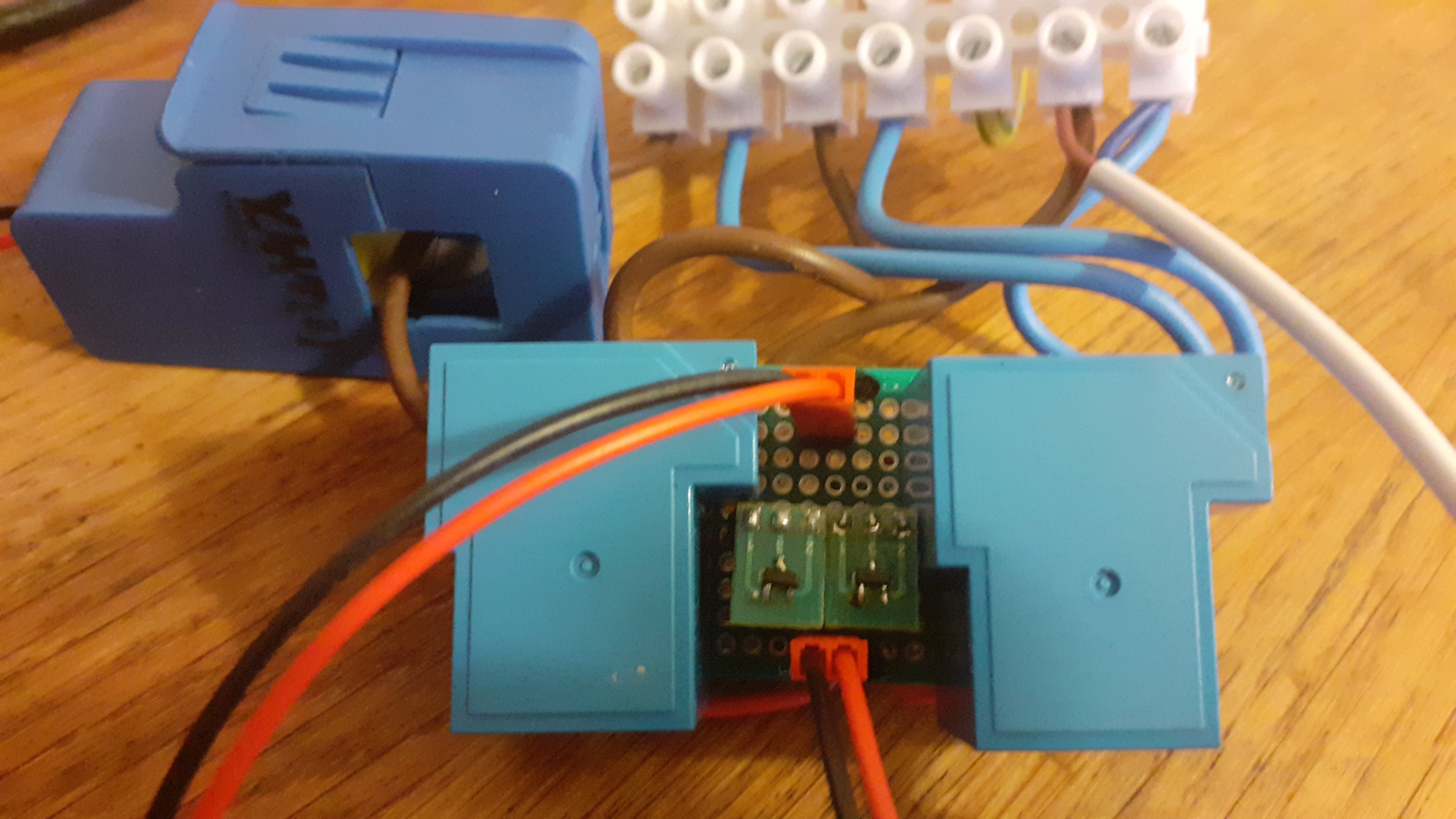

Trochu som musel laborovat s prudovym transformatorom a meranim pomocou AD prevodniku ale uz to funguje. Riesenim bolo mostikove usmernenie hned na prudovom vystupe transformatora (minimalizuje to ubytky na diodach) az nasledne zatazenie odporom. Tym som ziskal jednosmerne napatie ktore sa lahko monitoruje.
Testovanie ukazalo ze pri napajani zariadenia s FVE je problem pri nizkych vykonoch elektrarne, typicky rano a vecer. Po zopnuti rele klesne napatie na nulu a zariadenie sa restartuje. Pokial chcem vyuzit aj tie nizke vykony (podla hesla ani watt nazmar
), riesenim je napajanie zo siete.
Par fotiek:

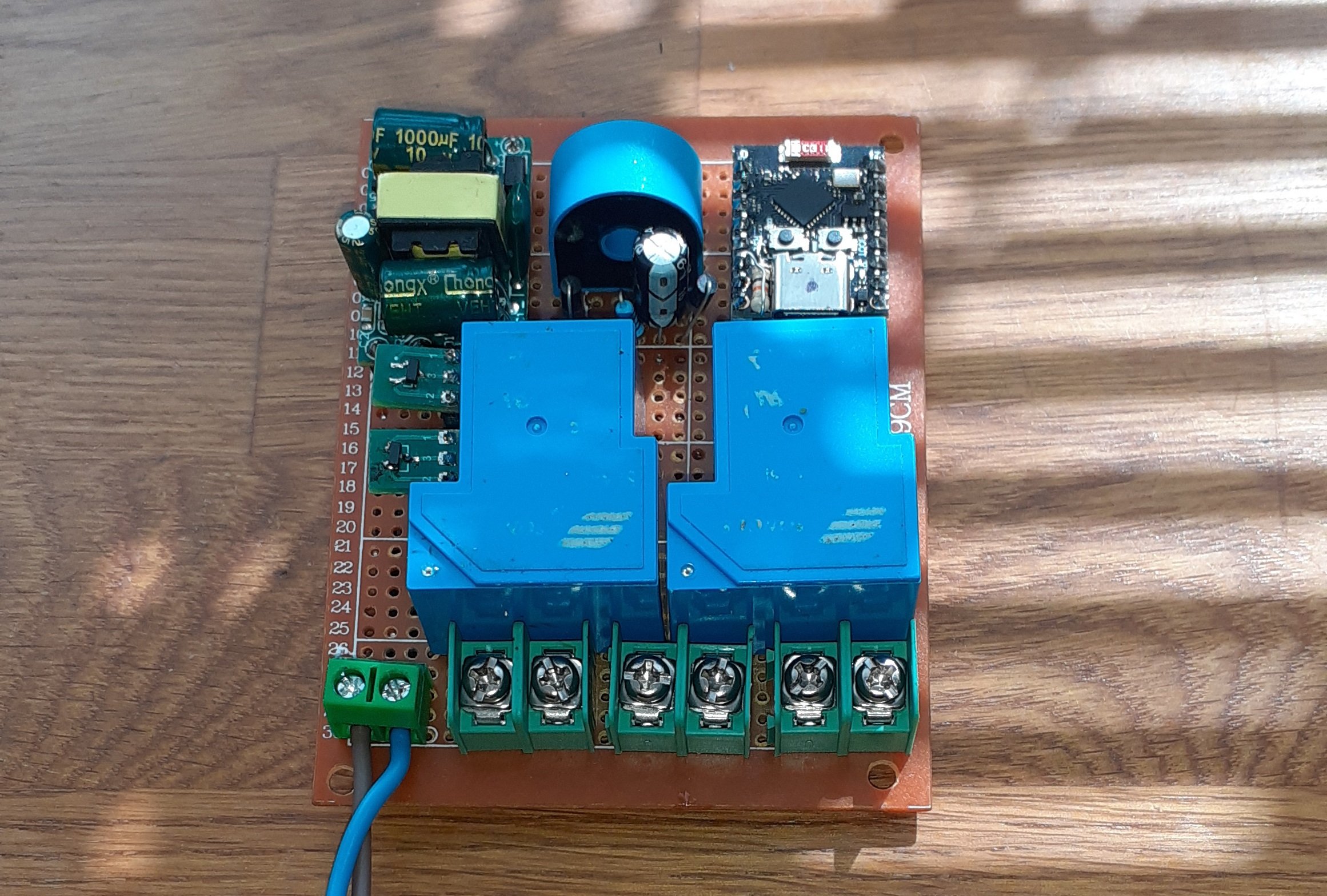

Doska mikrokontrolera ESP32-C3 .
Doska rele 20A a spinacich mosfetov. .

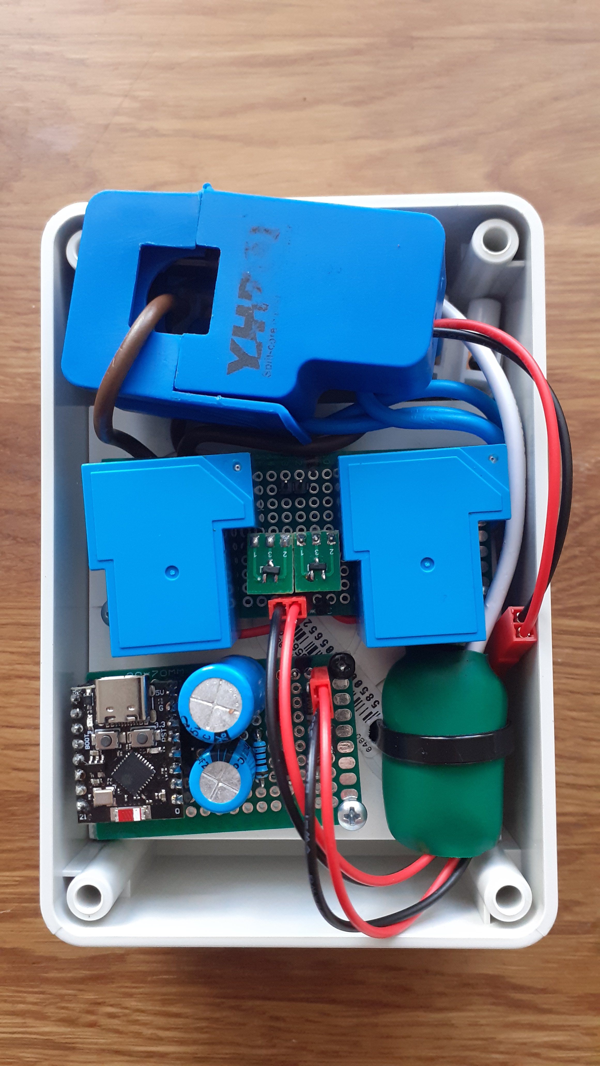

Zariadenie v krabicke Scame 12x8x5 cm. .
Planujem postavit dalsiu verziu prepinaca v2.0, kde bude poriesene aj pripajanie vystupu č1 k sieti (nedohriaty bojler vecer).
Par fotiek:

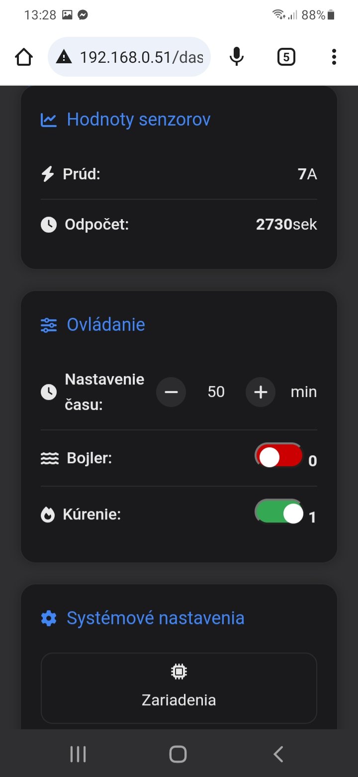

Dnes som si urobil ovladaci panel (dashboard) pre mobil, aby aj manzelka vedela ovladat prepinac. Daju sa natvrdo prepinat vystupy mimo automatiku, a nastavit casovac

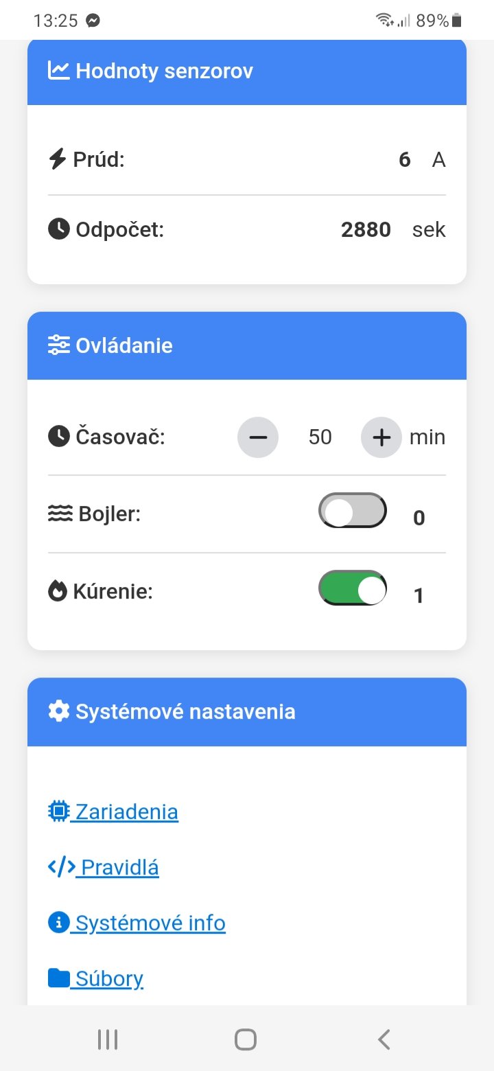

Re: SMART(ESP32) prepínač záťaží.
DeepSeek pomohol k novemu designu
