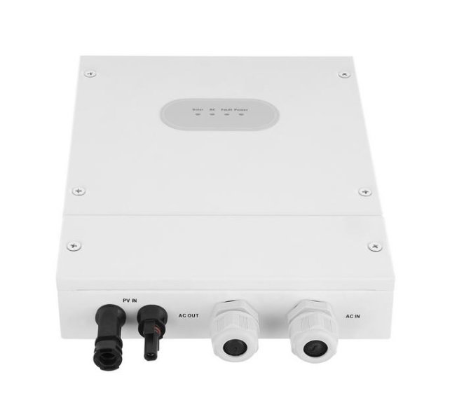

Zdravím,
ospravedlnujem sa ze zakladam nove vlakno, ale zvazujem kupu tohto regulatora. Bohuzial neviem najst ziadne informacie od pouzivatelov tohto regulatoru, ziadne recenzie, skusenosti, videa proste nic. Viem ze je to relativne nova vec, tak asi preto tak malo info (na rozdiel od starsich 3000W modelov). Chcem sa opytat ci tento regulator niekto pozna a ci vie poskytnut nejake skusenosti z prevadzky.
Regulator ma zaujal preto ze ma:
1. Vyssi vykon
2. Pasivne chladenie ( teoreticky ziadny hluk)
3. BYPASS (pri poklese vstupu pod 120V prepne na 220V z DS)
4. Externe teplotne cidlo ( mozne nezavisle nastavenie pre napajanie z FV a pre bypass DS)
Dik, Stano

Regulátor jsem testoval březen-duben, podle fotek, tedy jeho původní bílou podobu z Číny, než ho zas přebarvili v Polsku.
Je stejný jako ostatní ze své kategorie - žádný zázrak se nekonal
Na obrázku nastavených 42 ze sítě a 75 z FV.
Nevýhoda je to nastavení na minimální teplotu vody.
Bypass se zapne, pokud teplota vody klesne na nastavenou mez.
Pokud spadne teplota vody pod nastavených 42 Stupňů tak se bojler zbytečně udržuje ze sítě a to pak třeba celou noc i celé dopoledne, když vyjde slunce až po obědě.
Pak jsem ho přes bazar prodal - záložní ohřev mám vyřešený jinak - nikomu z rodiny se nehodil.
Za další půl rok přijdou Poláci s další novinkou - ta je ze stejné čínské továrny - ale ta má i wifi s aplikaci.
Což už je mnohem zajímavější řešení, protože jde nastavit přes wifi a AC nejen nastavit, ale asi i snížit na minimum na dálku, když se třeba někdo neplánuje vrátit domů apod. že to pak necykluje zbytečně dalších 24h ze sítě, pokud je ošklivo a není nikdo doma.
Nebo naopak teplotu vzdáleně zvednout, když bylo ošklivo i celé odpoledne a večer to má to stačit pro 4 lidi
Ten mám dokonce ještě doma, je k dispozici kdyby měl někdo zájem
jako bazarový kus, který naběhal asi měsíc ohřevu na 2,3kWp.
Testoval jsem krátce i 3kW spirálu na 3,6kWp, vše v pohodě, nijak extremně se to nezahřívalo, výkon na stejných panelech - srovnatelný s ostatními Poláky z Číny
Myslím že to Poláci zatím nevytáhli, aby prodávali starší verze
Kdybych byl před touto volbou já - půjdu do BELu - umí to samé a mnohem víc, k dispozici je záruční a pozáruční servis i poradenství.
Teplota se ohlídá sama a zapne ohřev ze sítě podle nastavení spotřeby
Edit : ještě mě napadlo doplnit zásadni detail.
ANTIK vyšší zisk.
BEL vyšší zisk.
Logitex vyšší zisk.
Na stejných panelech se stejnou spirálou.

Ahoj Jirko,
velka vdaka za poskytnute info. Bel vyzera velmi zaujimavo co sa tyka softverovych moznosti no odradzuju ma po rychlom pozreti 2 veci.
1.Max prud na vstupe 16 A. Mam panely Jinko JKM625N (5ks v serii) ktore maju Isc 14, 27A, Imp 13,56A, Vmp 46,10V, Voc 55,72V, ci to nieje dost na hrane. (Polske 4000W Azo aj Volt maju 20A)
2. Pre 4000W je nutne aktivne chladenie co sa mi moc nezamlouva.
Kazdopadne porozmyslam este. Ako sa ti javil ten Green Boost 4000 Bypass inak, zahrievanie, nejake pazvuky rezonancia a pod. Cital som niekde ze funguje aj bez Bypass-u, cize bez pripojenia na siet. Skusal si?
A este otazocka, 4000W Grid (bypass) ma aj AZO digital (Geti), pasivne chladenie, bez dislpeja iba ledky, bez snimaca teploty. Poznas tento model?

Jak v takovém porovnání vychází Triton a Marko?JirkaE píše: stř říj 02, 2024 8:27 pmEdit : ještě mě napadlo doplnit zásadni detail.
ANTIK vyšší zisk.
BEL vyšší zisk.
Logitex vyšší zisk.

Neměl jsem je k dispozici, nevím jestli autor udělal nějaké další změny při přestavbě siton-triton... Nevím.
Velké video se srovnáním, které jsem plánoval se konat nakonec nebude, to nechám jiným, nemám neomezené zdroje, máme jen 3 stringy s různým napětím a málo času a taky potřebuju aby ohřívali...
Řešení přibývají rychleji než houby po dešti, v Německu například kraluje Elwa, Thor a bulharska kombinace Fothermo...
Není v mých možnostech testovat všechno.
V kombinaci s agresivní reklamní masáží....
Pokud již není v plánu větší FV a je to řešení konečné na dlouhá léta, ať už proto, že nemám kam víc panelů dát, nebo z finančních důvodů, tak nedoporučuji žádný ,,set v akci".
Obvykle to nemá ani hlavu ani patu a musí ve finále fungovat velmi špatně.
Panely 30V 13,3A jsou pro ohřev vody naprosto nevhodné (I když jsou levné a v akci) a pak je jich potřeba hrozně moc, oproti panelům například se 42V a 9,8A...
Pokud již není jiná možnost, z dlouhodobého hlediska se pak vyplatí spirála ,,na míru" pro konkrétní panely, ta investice se pak v podobě množství ohřáté vody a celkově efektivity, vrátí velmi rychle a panely 2300Wp pak opravdu dávají 2200-2300W, nebo 2000Wp pak i 1900W-2000W ve špičce samozřejmě.
Vyrobit spiralu 160V 2kW nebo 2,2kW není problém.
Tím myslím sety s panely které mají DC162V a klasická spirála prostě hřeje málo a špatně.
A samozřejmě regulátor který na 160V nevypina - takový set sestavil v e-shopu naprostý ignorant a ten druhý ho pak důchodcům i namontoval... (jen příklad z reality)
Každý český (evropský) regulator je dobrý a každý výrobce zaslouží obdiv a podporu, že ten tlak ustrojí.
Až všechny tyto malé výrobce jednou všechny zničí - čínská invaze - pak nám teprve ukážou.
Číňani jsou velmi trpělivý a avizovali předem, že se všech vlastnich závislostí na druhých zbaví, aby již nikdy nebyli pod tlakem...
Umíme vyrábět kvalitni spirály, umíme je i zapínat a vypínat, máme mnoho výrobců MPPT/S řešení - které je pak umí i opravit a za tři-čtyři stokoruny vyměnit tranzistor...
A ne to vyhazovat a kupovat nové další.
Vždy je ale nutný k sobě optimálně napasovat výkon panelů, regulátor a spirálu a taky vodu, protože tohle všechno je k prdu, pokud se regulátor půl roku vypíná v 11h dopoledne a nemá co ohřívat.
Pak se přepnutí na DC výstup hodi velmi dobře a ten půl rok může nabíjet baterku...

Jirko, poslal som prispevok ale si ho urcite prehliadol lebo cakal na schvalenie a predbehli ma dalsie prispevky na ktore si reagoval.Sanc0 píše: stř říj 02, 2024 10:58 pmAhoj Jirko,
velka vdaka za poskytnute info. Bel vyzera velmi zaujimavo ...
Skus mi odpovedat ked sa ti podari, kludne aj cez spravu.
Dakujem, Stano
PS: Nasiel som vsetkych fesakov aj toho tvojho s wifi

Všiml jsem si úpravy příspěvku až nyní...
Nic to nedělá, je to v pohodě, pokud odpovídají panely spirále, nijak se to extrémně nezahřívá.
U žádného regulátoru jsem neviděl víc než 48 Stupňů, ale to až na stringu s vyšším napětím, v ideálním kombinaci panely-spirála ne, teplota pod 40.
Geti - bez sítě (prý) funguje, jenže já to nezkusil - nedává mě to smysl. Pak je samozřejmě možný spinačky do zásuvky použít a najít si variantu pro sebe vhodnou - ale je mě líto, já ji nevidím a stále mě vycházejí varianty, kdy se to ohřívá zbytečně ze sítě, nebo nestihne ohřát a pro 4-člennou domácnost a ,,normální" bojler to není ideální a je nutné doplnit nějaké prvky automatizace aby to bylo využité jakž-takž alespoň na jaře a na podzim trošku, ale pak to naráží zase na ten smysl - kvůli pár kW.
Pro babičku a dědu (nebo domácnost 1-2lidi) s minimální spotřebou vody to samozřejmě ve vytápění navíc smysl má, pokud je bojler každý den i na podzim do oběda ohřátý.
Například Antik i ukazuje v aplikaci teplotu regulátoru, jemné a velmi slabé bzučení ventilátoru by v technické místnosti ani v koupelně jistě nerušilo (nebo mám jiné hranice - co je hlučné a co ne) ale při nižším výkonu bzučí suché keramické těleso víc než ventilátor BELU, Antiku, nebo čehokoliv jiného, tam zas pak jedině spirálu mokrou.
Připojit lze další zařízení, nastavení přes wifi, to mě smysl dává, to umí i Triton, jenže to ve 4-členné domácnosti použít nelze, protože stíhají spotřebovat vodu, nebo ano, ale jen v létě, kdy zas není potřeba topit a můžou se na tom maximálně sušit ručníky na žebříku.
Remosku nemáme, tahat prodlužovák nechci a extra zásuvku v kuchyni dělat nebudu - to by skončilo tím, že do toho dá někdo mixér.
Bypass je pro malou domácnost 1-2 lidi, pokud to má stihnout ohřát navečer, ale bez appky = nějaký prvek automatizace si to neumím představit, vždy to na něco narazí.
Stejně to celé skončí ve stejném bodě jako vždy, NENÍ to ideální a naopak idealní je bojler který má spirály 2, nebo bojlery dva, což je ještě lepší - každy se svou spirálou.
Na podzim druhý bojler nebo druhou spirálu vyndám z regulátoru a strčím do zásuvky na spínačky s termostatem a je problém vyřešený i bez čínského a jiného Bypass.
DZD Dražice variantu bojleru pro Logitex přijali za svou natrvalo do svého sortimentu a prodávají AC verze 2+2 / 2+4 / 2+6 kW pak není co řešit, pokud někdo nemá místo na bojlery dva, nebo chce větší - pak je OKCE 200/250/300 které má i TPK.
Pokud to vytáhnu ze zásuvky, zhasne displej, smažou se nastavené hodnoty, jak to může fungovat bez sítě nevím...Sanc0 píše: stř říj 02, 2024 10:58 pmCital som niekde ze funguje aj bez Bypass-u, cize bez pripojenia na siet. Skusal si?

Zdravim
tak som to nakoniec rozluskol kupou ECO SOLAR BOOST MPPT 4000 od Azo Digital (identické s Geti GWH01). Uvedomil som si ze teplotne cidlo by mi sposobovalo viac problemov ako uzitku, vzhladom na to ze za menicom bude pripojenych viac zariadeni (2 boilery, elektricka rohoz,rebrikovy radiator).
Vnutro je okrem cidla a panelu zrejme identicke, kedze to ma rovnake parametre a je z jednej fabriky (Shenzhen Lamsword Technology) pod nazvom Lamsword LSW-HC4000 (Jirkov fesak s WiFi antenou je LSW-HC4000 Plus
Este potrebujem zohnat topne teleso - tyc do kupelnoveho rebrika. Riesilo sa to tu viewtopic.php?t=12549&start=124
snad nieco zozeniem v nasom meste. Tak zatial dakujem (hlavne Jirkovi) za informacie a neskor sa podelim so skusenostami z prevadzky.

Re: Regulátor VOLT Green Boost 4000 BYPASS
Zdravim,
ako som slubil tak aj cinim. Regulator prevadzkujem pol roka, za tu dobu nemam nic co by som vytkol. Zatazujem ho okolo 2500-3000W ale bezal aj na 3300W v mrazivom zaciatku aprila. Prevadzkujem ho bez pripojenia do DS cize bez bypassu. Pasivne chladenie funguje vyborne, kolko krat som sahol na chladic nikdy nebol ani len teply, vzdy izbova teplota (skoda ze ma nenapadlo si sahnut ked daval tych 3300W). Veskere meranie a regulaciu mam poriesene vlastnymi zariadeniami takze mi nechyba ani display ani nejaka vlastna inteligencia regulatoru.
Rezultat je (zatial) ze je to dobre zariadenie. Tym ze je vacsinu casu prevadzkovane na 65-75% vykonu nieje pretazovane a verim ze sa odmeni dlhou zivotnostou. Za mna, volba "hlupeho" regulatora s bohatou vykonovou rezervou bola dobra volba.
Sančo
Super
a jen abych tomu dobře rozuměl.
- je to přepínání dvou odporových zátěží podle proudu na kabelu, nebo přes wifi na Tvůj pokyn nebo nastavení ?
Pokud nic neodebírá zátěž 1, přepne to na zátěž 2 ? Chápu to dobře ?
A prosím Tě - jaký je rozdíl mezi DC vstupem a AC výstupem co se výkonu a vlastní spotřeby týká - kolik Ti to v průměru vychází ?
Nebo pokud to sleduješ víc, jakou účinnost si naměřil třeba při 1000 / 2000 / 3000W ?
Děkuji
Ahoj Jirko
,popis regulatoru je tu:
viewtopic.php?t=14243
Taketo prepinace budem pouzivat dva, jeden pre kupelnu (bojler/kurenie) a jeden pre kuchynu (boiler/kurenie, spotrebice).
Regulator funguje autonomne cize podla nastavenych pravidiel ale viem ho aj prepnut povelom mimo nastaveny rezim. Je tam nastavitelny casovac cize moje interakcie sa uplynutim casu anuluju a zasa ide automaticky. Uvediem priklad.
Spinac bezi na prioritny vystup č1 cize boiler. Manzelka chce ale prave teraz piect v remoske. Prepne na mobile vystup na č2 a nastavi casovac na 1 hodinu. Hodinu ma pokoj remoska bezi, pokial potrebuje viac casu tesne pred vyprsanim hodiny sahne na mobil prida dalsi cas. Pokial to neurobi prepinac prepne po hodine na boiler.
Sančo
Je to aj tak aj takJirkaE píše: úte dub 15, 2025 8:17 amSupera jen abych tomu dobře rozuměl.
Ano zataz 1 je monitorovana prudovo, zataz 2 je ovladana casovo teda casovacom.JirkaE píše: úte dub 15, 2025 8:17 amPokud nic neodebírá zátěž 1, přepne to na zátěž 2 ? Chápu to dobře ?
AC stranu nemeriam cize posudit to neviem. AC square wave sa meria dost tazko, teda pokial to ma byt zmysluplne presne. Ale ucinnost je podla mna vysoka (do 3000W mam skusenost). A preco si to myslim? Chladic je cely cas studeny cize vyziarena energia do tepla je minimalna.JirkaE píše: úte dub 15, 2025 8:17 amA prosím Tě - jaký je rozdíl mezi DC vstupem a AC výstupem co se výkonu a vlastní spotřeby týká - kolik Ti to v průměru vychází ?
Sančo
