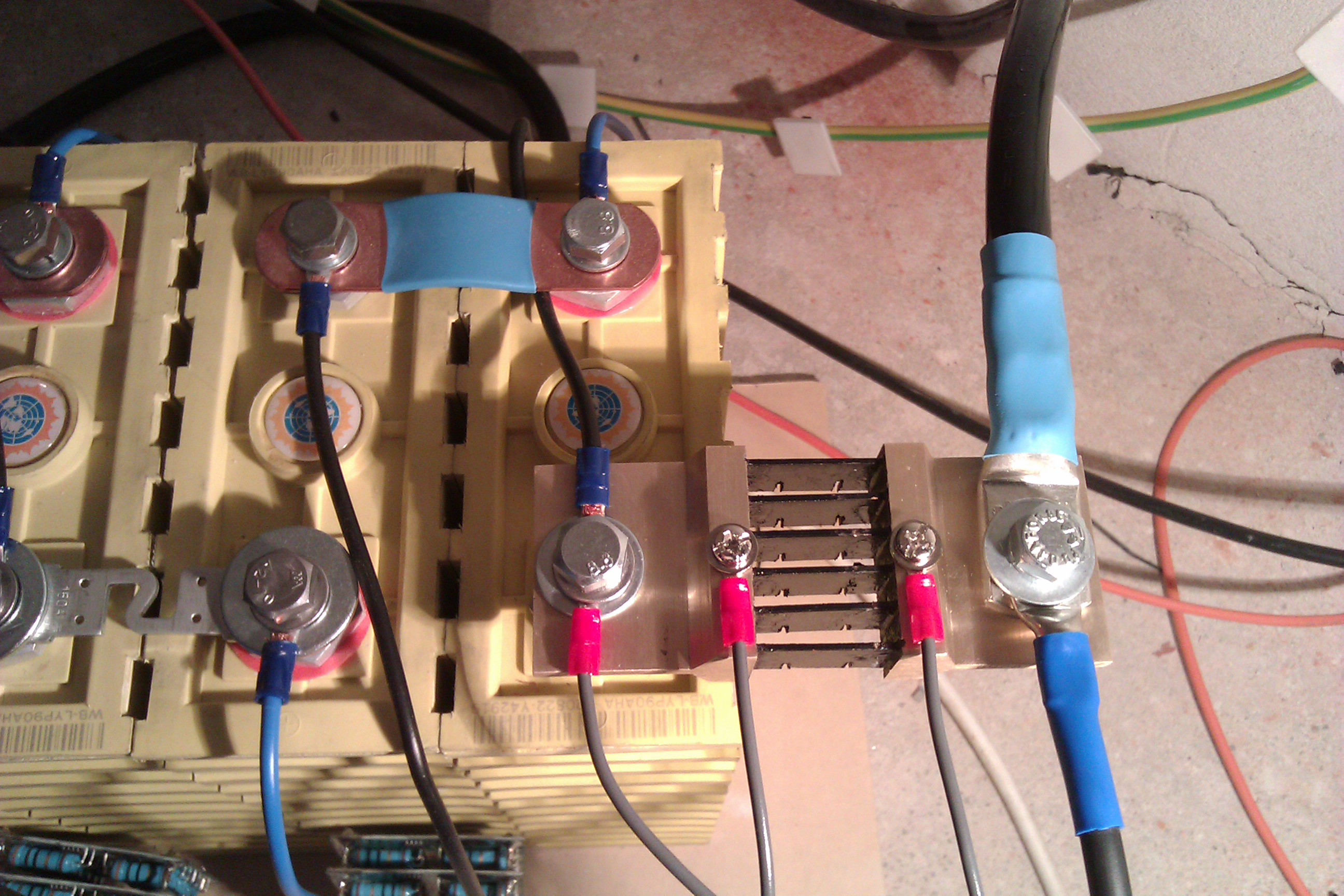

Re: K: Bocnik 500A/50mV
Tak som investoval 25€ aj s poštovným do 600A/60mV bočníku a maximálna spokojnosť, v regulátore sa objavili ďalšie funkcie a merania. Prikladám fotku.
