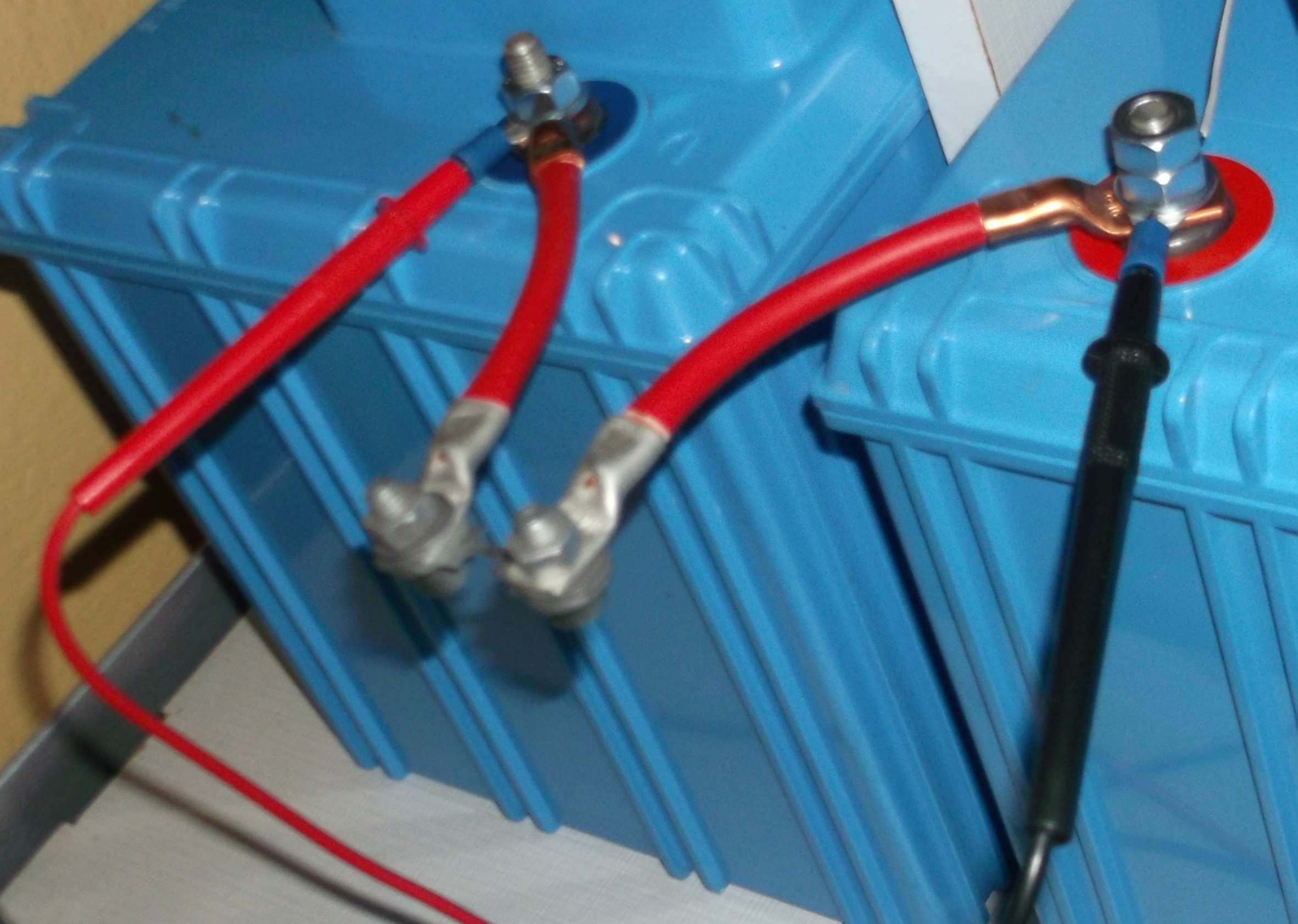

Pre meranie prúdu z regulátora a prúdu tečúceho batériou používam miesto bočníkov úbytok napätia v jestvujúcich vodičoch s takýmito konštantami:
regulátor...310 mm vodič 25 mm2...I=2,7*U
batéria...cca 200 mm vodič 16 mm2 + poistka 40 A...I=0,66*U
I [ A ], U [ mV ]
Váš bočník má 10 A / 1 mV, má teda menšiu citlivosť.
Je vhodné vodiče vedúce k multimetru strčiť do očka spolu so silovým vodičom a spoločne zalisovať, odpadá prechodový odpor ( ak nejaký vôbec je ) medzi dvoma očkami.
Samozrejme, treba to ociachovať. Pre uvedený účel mi to vyhovuje. Dôvod je jednoduchý - je to zadarmo.
Prúd cez batériu :
I [ A ], U [ mV ]
Prúd cez batériu :
