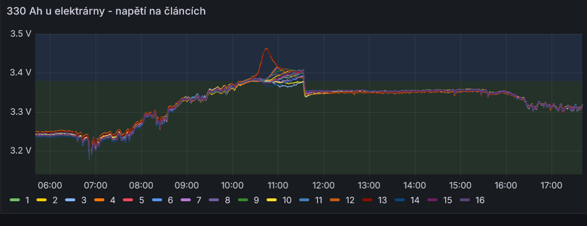

Já mám ten problém u jedné baterie, kde jsou poskládány paralelně dva články různého stáří. To je ten hrb v 10:40. SOC bylo cca 90%.

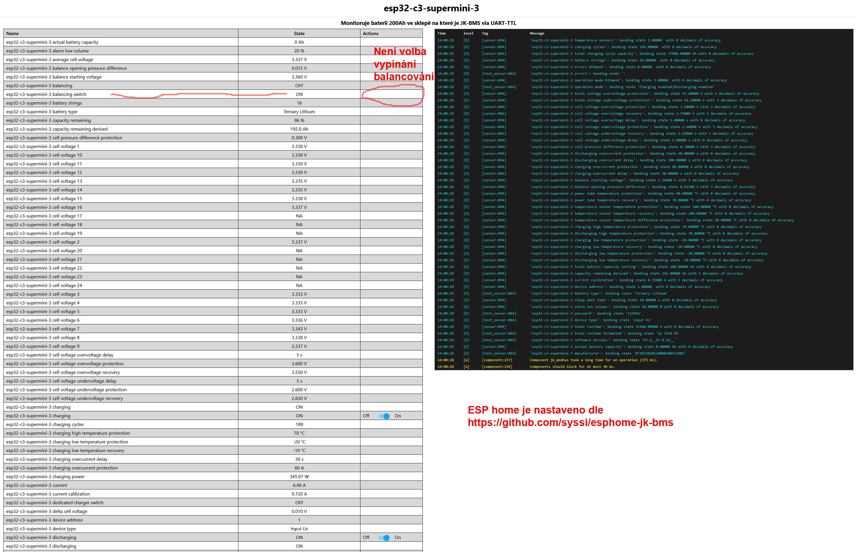

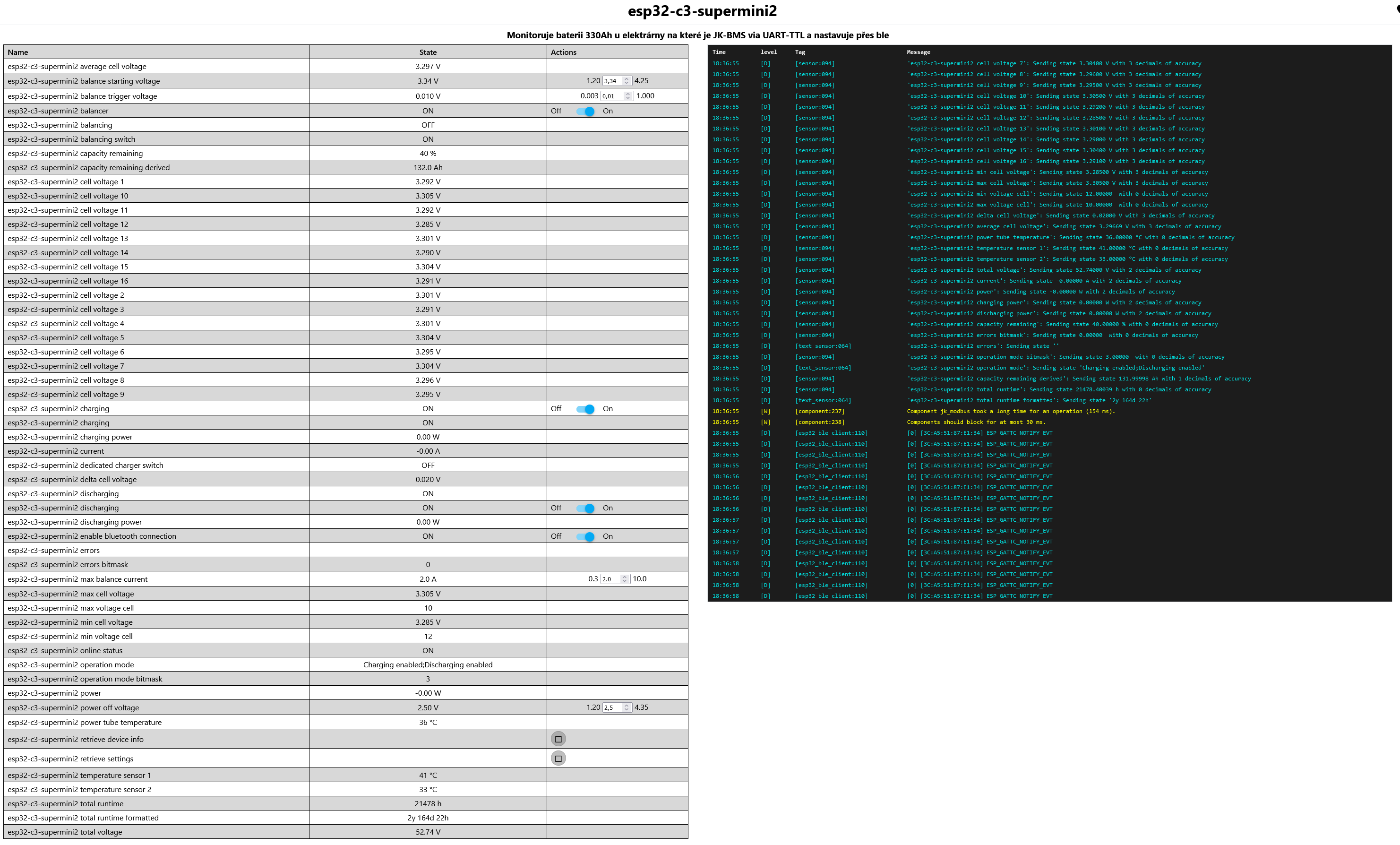

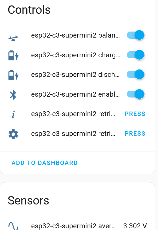

Hybrid funguje jak má - přes UART čte data a přes ble ovládá JK-BMS: Takže nebude problém spouštět balancování jen tehdy, když bude baterie téměř nabitá.
A takto to vypadá v espHome:
