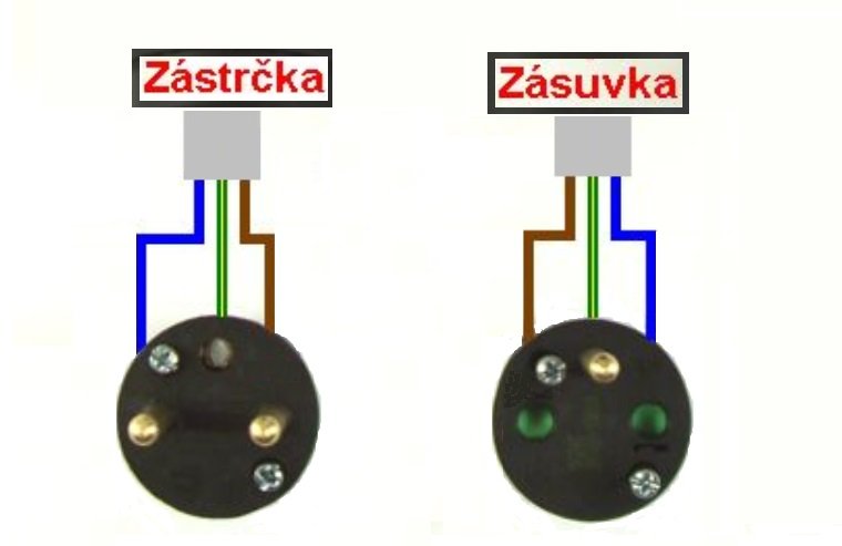

Likvidoval som pokazenu rychlovarnu konvicu s privodnym el. kablom dlhym cca 0,5 metra. Tie casy, ked sa k el. zariadeniam robili dostatocne dlhe kable su uz prec a vyrobcovia, aby co najviac na vsetkom usetrili, tieto skracuju niekedy az privelmi. Napr. k aut. pracke je privodny kabel tak kratky, ze k zasuvke normalne umiestnenej, dociahne nasponovany len tak – tak. Kabel starej pracky bol v pohode.
A tak reku z toho pol metroveho privodu k rychlovarnej kanvici urobim 0,5 m predlzovacku prave k tej pracke.
Volakedy, za starych cias nas ucili, ze by sa predlzovacka mala robit takto:
Zastrcka (vidlica) povodna bola zalisovana, takze tu nebolo co riesit. Zasuvku na predlzovacku som vytiahol zo suflika, na droty druheho konca kabla som nalisoval dutinky a zapojil zasuvku tak, ako nas ucili:
No a pred pouzitim som to, podla zvyku, premeral. A dobre som urobil, pretoze faza a nulak boli prehodene.
V zalisovanej zastrcke bol modry drot napojeny na fazu …

JozefSK píše: sob zář 07, 2024 11:59 pm
K tomu jiné téma viz odkaz.

Asi je to vlastnost té gumy, protože to třeba dělají vodotěsné zátěry batohů, kočárkovina, ... Spíš prostě nestabilní sloučenina. Ten batoh mi to začal dělat až hodně dlouho po záruce ...
Co se týče té vidlice, tak fáze je jedno, kde je. Norma to nestanovuje. Jen říká, že to musí být ve všech zásuvkách v objektu stejné.
No a číňan si to prostě vyložil po svém i pro vidlice. A tak si člověk odpravil i automatický přepínač. Od té doby to všechno měřím.
Mám zde v DE nejeden slovenský výrobek, který používá stejné EU lisované zástrčky...
A ten zas nepředpokládá, že by mohl někdo strčit celé zařízení do německé zásuvky obráceně = z vrchu.
Všechny modré mám pak v krabici pod napětím, které putuje přes cívky v celé bedně a pojistka zařízení je na vstupním kabelu na nuláku.... *fall*
Taková je už doba
Barvám již nelze věřit, bez zkoušečky nesahat ::rolleyes::

Pani dakujem za vase komentare – skusenosti.
K tomu zapojeniu zasuviek mi pri vasich komentaroch napadli slova klasika: „To dnes uz tu fakt nikto nic negarantuje ???!!!“
Teraz vazne.
O tom, ze je dnes legalne zapojenie zasuvok s fazou napravo, som veru ani netusil. Spomynam si, ze volakedy sme doma mali tu rozdvojku v ktorej na jednom konci boli prehodene faza a nulak a ze nejaky spotrebic, zapojeny do tohto konca, vzdy vypaloval vtedy este poistky … az kym sme rozdvojku nevyhodili ...
Ozaj, teraz som si spomenul, ze ked som zhanal tester zasuviek, v komentaroch som sa docital, ze merak je dobry, len si je potrebne rozobrat ho a prepajkovat drotiky medzi lavym a pravym kolikom, lebo signalizuju prehodene fazy tam, kde su dobre zapojene. Jeden z komentarov:
„Po připojení do správně zapojené zásuvky ukazuje záměnu L a N a v tomto případě nefunguje ani test proudového chrániče "30 mA. Pro správnou funkci musí být v testované zásuvce fáze vpravo.“
Takze zaver k tomuto, preverovat, kontrolovat, vediet, co mam doma.

Ad "přehozené" dráty:
V různých zemích je to různě. Někde naopak než u nás (myslím, že třeba Francie), někde na to nehrají vůbec (Německo).
Tak pokud se výrobek dělá pro víc zemí, tak se spíš přizpůsobí tomu většímu trhu. Což je jistě spíš Francie než malé Česko-Slovensko.
Kromě toho je to fuk. K oběma drátům na pohyblivém přívodu je třeba přistupovat stejně, a to jako k živým.
Pokud to někde vyhazuje pojistky nebo něco, tak je chyba v té domovní instalaci, nikoli v přívodu k varné konvici.

k tym zasuvkam a zastrckam...
skoro cela europa funguje na schuko (okrem francuzov, preto sa aj nasa zasuvka/zastrcka nazyva francuzska a britanie) a niekedy roku pána, ked bola objavena elektrina zo zabieho stehna, tak daky pan pri preberani noriem okolitych krajin do este CSN noriem spravil udajne chybu v preklade a odvtedy mame pracovny vodic L a pracovny vodic N naopak ako zvysok europy.
z vlastnej skusenosti viem, ze chorvati, madari, rakusaci, nemci a poliaci maju pracovny vodic L v pravej zdierke na zasuvke.
zaroven napr na slovensku norma neudava, kde ma byt L vodic, odporuca lavu zdierku, ale v celom objekte musi byt rovnako.

Re: Drobne vseobecne rady – skusenosti
Nový příspěvek od cipis »
Dtto i česká norma. Včetně toho, že v objektu to musí být na stejné straně.
Ale nikde není dané, že má být fáze vlevo. Je to jen zvyk, v ČSN to snad nebylo nikdy ...

Fenomén " fáze v levé dutince " vznikla při budování elektrifikace vesnice v ranné fázi budování rozvinutého socializmu, viz dvouvodičové rozvody.
Rozdělení PEN bylo nutné provést v každé zásuvce.
Z důvodu bezpečnosti se nejdříve připojil PEN na ochranný kolík zásuvky a následně smyčkou již jako N na pravou dutinku. Systém byl funkční pokud se nepoužije vadná série rozdvojek, případně hoby-elektrikáři tvořivě nerozvíjeli svoji fantazii HOMODOMO.
Vznikem výroby proudových chráničů je však systém již nepoužitelny.
Tři dráty + proudový chránič je jistota, ale zvyk je železná košile.
I v případě, že v hlavním rozvaděči, ( místo rozdělení PEN na PE a N ) dojde k přerušení PE je systém stále funkční a proudový chránič plní svoji funkci , je zajištěna ochrana před nebezpečným dotykovým napětím neživých částí.

Fáze v levo mám zaryto od dětsví v paměti od doby co jsem do zásuvek strkal stonky od pampelišek :lol::lol:
