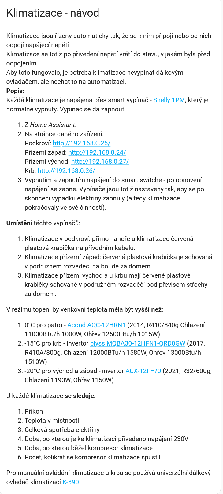

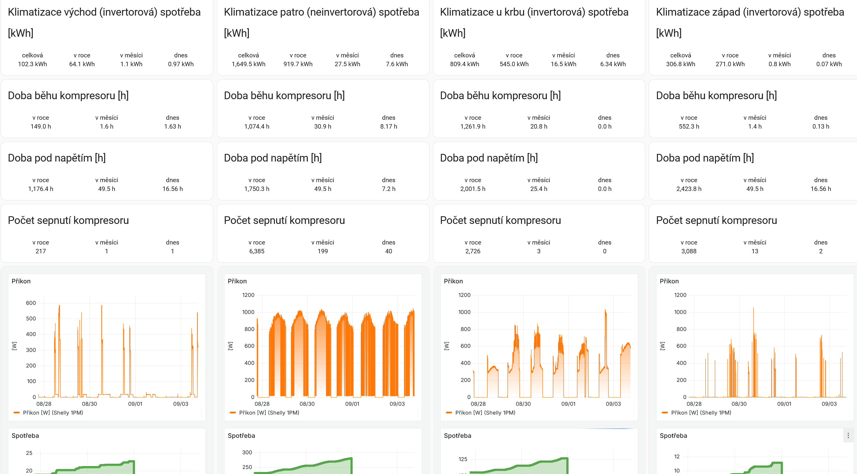

Mám 4 nezávislé klimošky (nejstarší 2014), vše nějaký noname a zatím bez závad. V létě chladí, v zimě přitápějí, když je z čeho. Aktuálně to vypadá takto:

RVA ty to máš tu evidenci moc pěknou:)))
