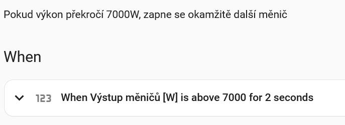

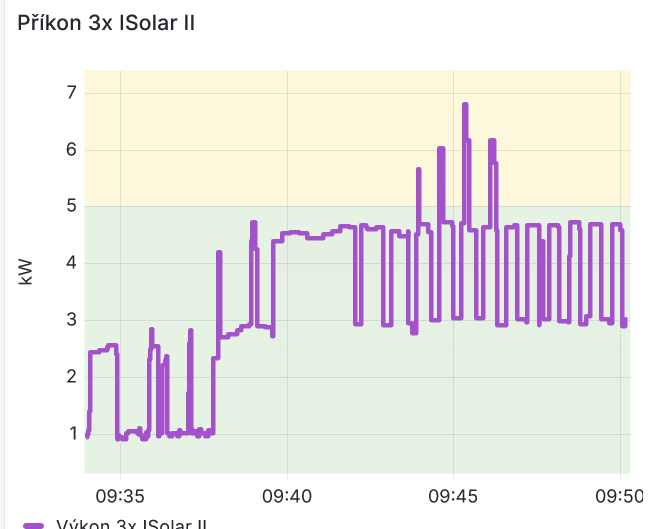

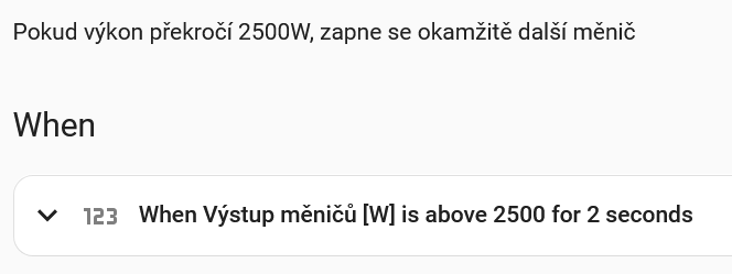

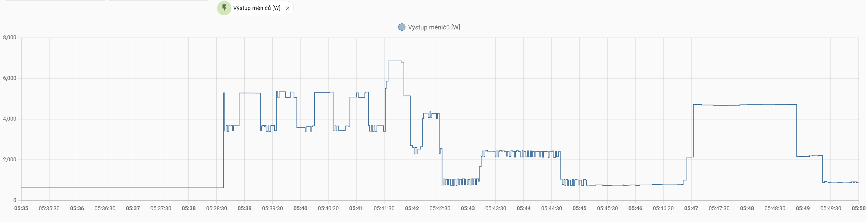

Výkon měničů sleduje Shelly EM. Má 2 nacvakávací měřící cívky, jednou měřím výkon měničů a druhou (případnou) dodávku od distributora do měničů.
Shelly je spolehlivé. Cívky mají výhodu odolnosti vůči vysokým nadproudům (např. zkrat někde v baráku). A četnost vyčítání je pro regulaci dostatečná: Zpoždění signálu jsem nemusel řešit, tak ho neznám.
Vše jde do Home assistant, kde se s tím dá dělat všechno možné. A celá automatizace?
Tady jsem to nacvakal v integrovaném editoru automatizací v HA, kde to vypadá takto: Popřípadě když přepnu do "programování" v yaml, tak takto: Vlastní HA mi teď běhá na NAS Synology, předtím jsem to měl na raspberry pi:

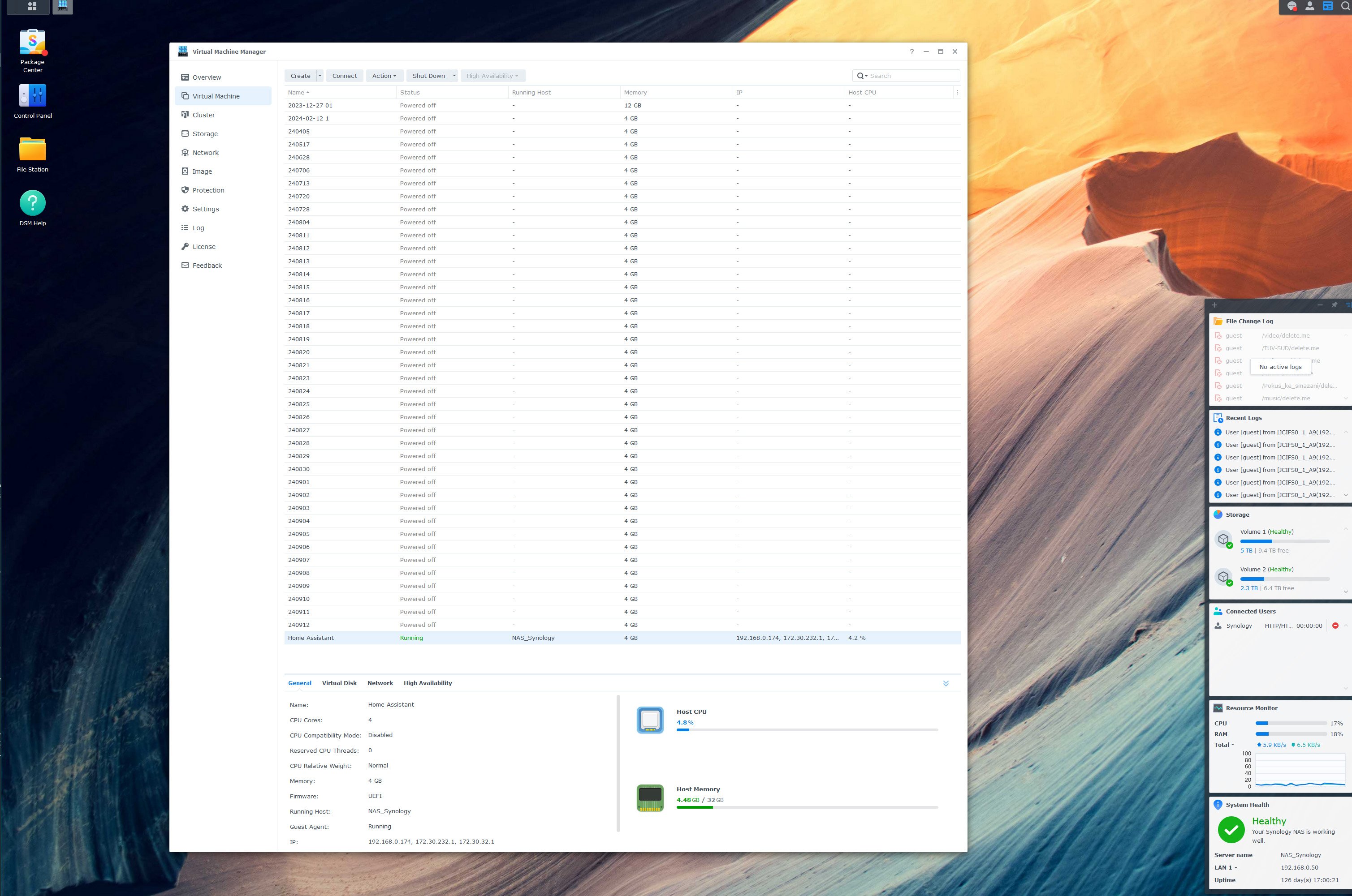

Já to mám rozdělené. Druhý měnič zapíná LK3 svým integrovaným relátkem. Třetí pak Home assistant stejně jako u rva. Vysvětlím proč. LK3 je nainstalovaný přímo u měničů a je napájený DC z baterky elektrárny = jeho správné fungování není závislé na funkční vnitřní LAN / WIFi síti ani na 220V napájení = maximální šance, že bude vždy fungovat. Lepší spolehlivost už by se dala dosáhnout jen s opravdovým průmyslovým PLC.
HA mám nainstalovaný na Synology stejně jako rva. Takže třetí měnič se sepne jen když vše (vnitřní síť, Synlogy NAS a docker s HA, atd.) funguje jak má. Na druhou stranu č.3 upotřebím jen když nabíjím e-auto a to bez funkční vnitřní sítě na vyšší než dafoultně nastavený 2kw výkon nejde, protože NodeRed který výkon nabíjení podle momentální FV výroby řídí jede taky v dockeru na NASu.
Rychlost startu invertoru je různá podle toho, jestli svítí
- je zapnuté MPTT a pak je to 2-3s, nebo z baterky. Pak je to kompletní start celé krabice a ten trvá 5-8s(?).

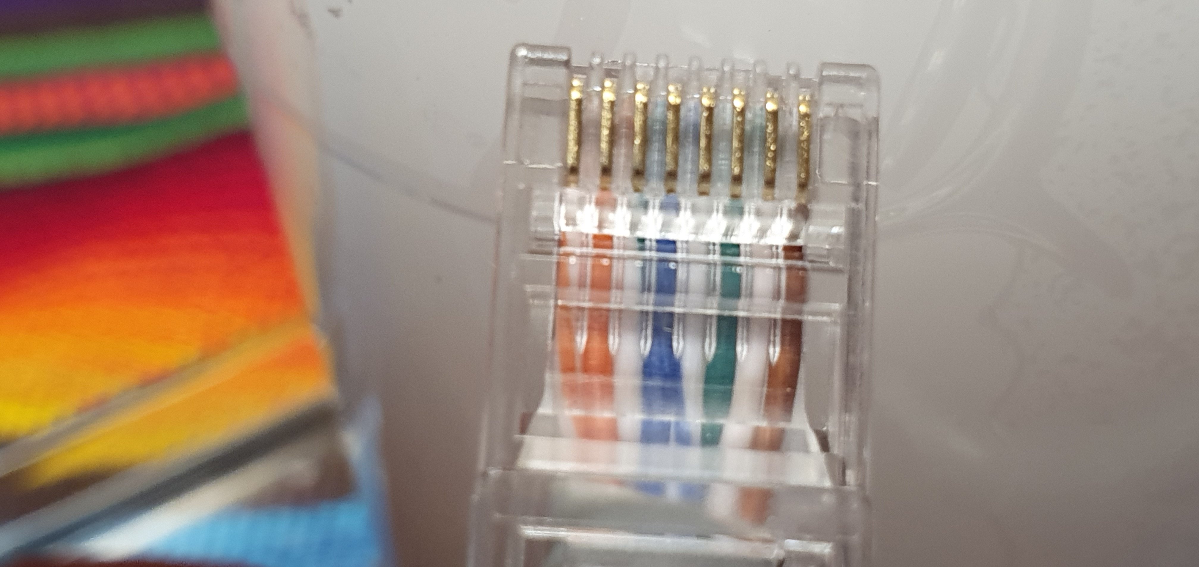

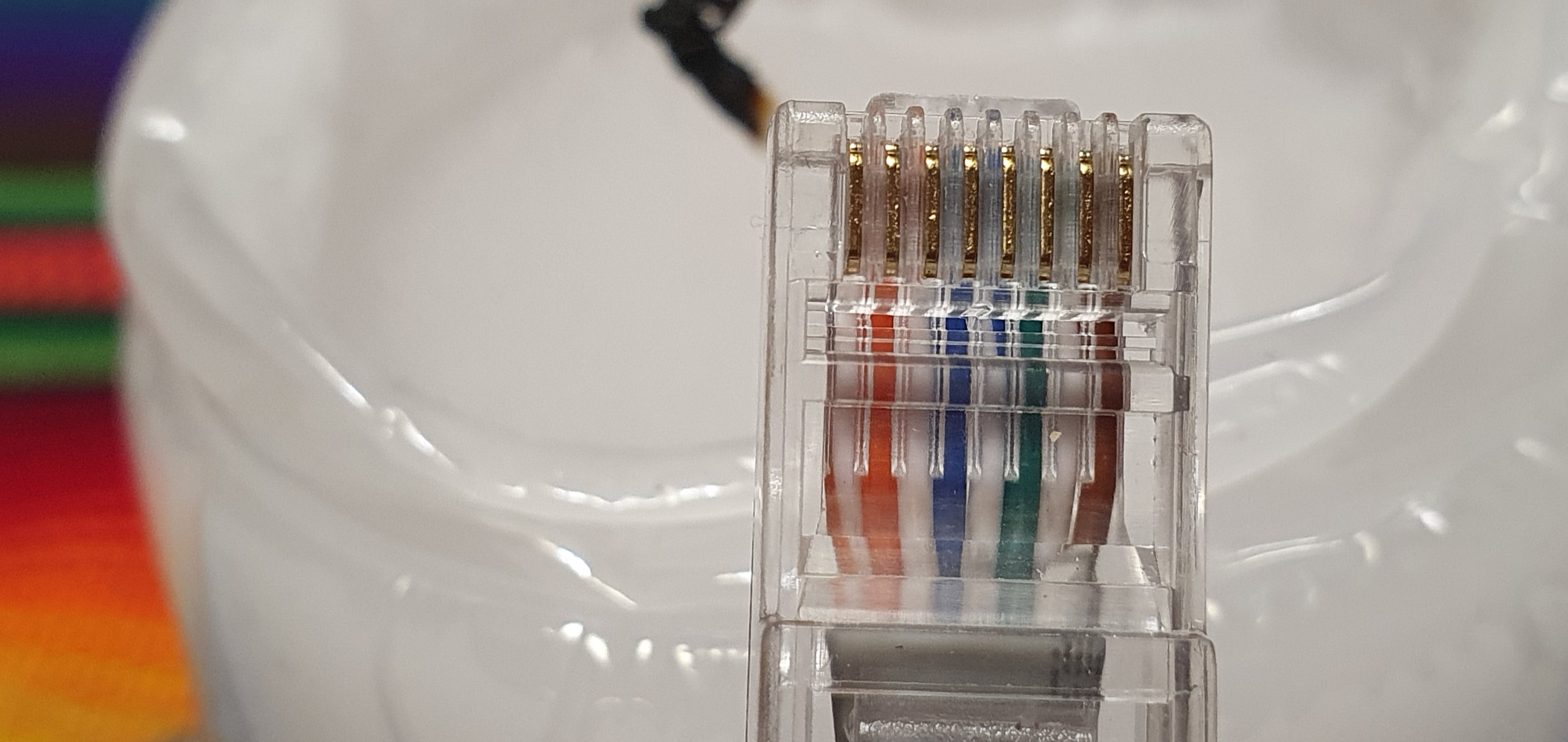

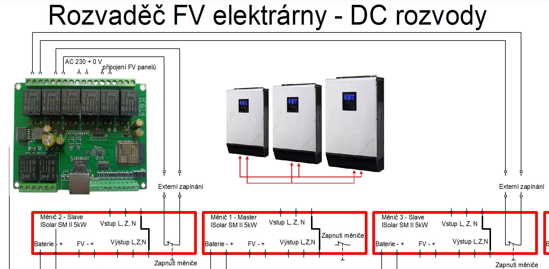

Tak jsem si udelal o vikendu cas a vykuchal jsem ten kabel od displeje.Vypinani hnedym dratem funguje bezchybne.Propojiljsem to pres Shelly plus1 na kontakty 0 a I abych mohl Axperta zapinat/vypinat i kdyz nejsem doma.No a jak na to tak koukam,tak jsem si uvedomil,ze kdyz bude FVE vypnuta a vypadne DS,tak vlastne nic nespusti elektrarnu,protoze Shelly i wifina budou bez proudu.Kdybych na privodu DS zapojil rele NC a kontakty paralelne s tim Shelly rovnez na hnedy drat,tak by to melo pri vypadku DS automaticky spustit Axperta at je Shelly v tu chvili v jakemkoliv stavu.Nebo je to ptakovina,ktera nebude fungovat???Stykacomat mam nastaven tak,ze pri spusteni Axperta automaticky prepne na FVE,takze by v takovem pripade byl barak cca do 10-15 vterin opet pod proudem.

Můžu poprosit ještě nějaké informace? Jaká je použitá měřící cívka a typ prvního tranzistoru. Máte to postavené na čem?jova píše: pát zář 13, 2024 11:51 amJá druhý měnič zapínám/vypínám tímhle obvodem. Mám měniče 2 x 5,5kW a trimrem na vstupu jsem nastavil zapínací hodnotu cca 2,5kW. Druhý měnič se vypne, pokud odběr poklesne pod těch 2,5kW, po dobu delší než cca 10 minut.spínač.jpg
Díky.
