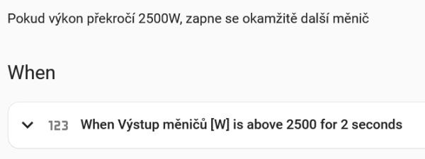

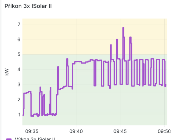

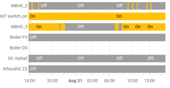

U paralelních měničů je celkem běžné, že si některý vypnu (vypnu teda jen jeho měnič, k baterii musí být připojený) a ty zbylé převezmou jeho funkci. Dokonce mohu takto vypnout i ten, který hraje funkci "master" a po něm tuto roli převezme některý jiný. Dělá se to právě kvůli úspoře na "volnoběžné" spotřebě.
Samozřejmě, že další měnič nezapínám na poslední chvíli, protože riskuji, že by ten běžící byl přetížen. Je na každém, jakým způsobem a jaké si nastaví podmínky. U mých 5 kW měničů je podmínka pro spuštění druhého:
a třetího:
Současně s tím se spustí časovač a teprve po jeho uplynutí se nepotřebný měnič může vypnout. Aby například trouba, která se v 15 s intervalech zapíná a vypíná, nezpůsobovala střídavé krátkodobé zapínání a vypínání měniče.
Zapínání mám konzervativní, nechci měniče dlouhodobě drtit na vysoký výkon a zkracovat tak jejich životnost.

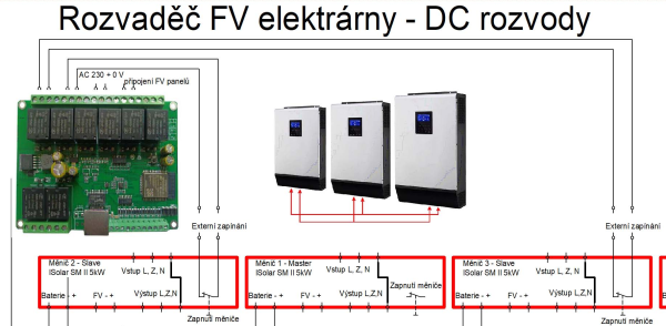

Jo a jak ty měniče automaticky spínat? Já jsem si vyvedl kablík od kontaktů vypínače u daných měničů. Jsou připojené na kontakty smart relátka a takto měniče zapínám.

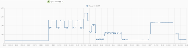

Výkon měničů sleduje Shelly EM. Má 2 nacvakávací měřící cívky, jednou měřím výkon měničů a druhou (případnou) dodávku od distributora do měničů.
Shelly je spolehlivé. Cívky mají výhodu odolnosti vůči vysokým nadproudům (např. zkrat někde v baráku). A četnost vyčítání je pro regulaci dostatečná:

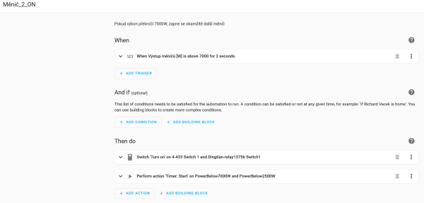

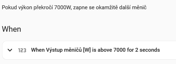

Vše jde do Home assistant, kde se s tím dá dělat všechno možné. A celá automatizace?
Tady jsem to nacvakal v integrovaném editoru automatizací v HA, kde to vypadá takto:
Popřípadě když přepnu do "programování" v yaml, tak takto:

alias: Měnič_2_ON
description: Pokud výkon překročí 7000W, zapne se okamžitě další měnič
trigger:
  - platform: numeric_state
    entity_id: sensor.vystup_menice_power
    above: 7000
    for:
      hours: 0
      minutes: 0
      seconds: 2
condition: []
action:
  - metadata: {}
    data: {}
    target:
      entity_id:
        - switch.4_433_switch_1
        - switch.dingtian_relay13756_switch1
    action: switch.turn_on
  - data: {}
    target:
      entity_id:
        - timer.powerbelow7000w
        - timer.powerbelow2500w
    action: timer.start
mode: restart

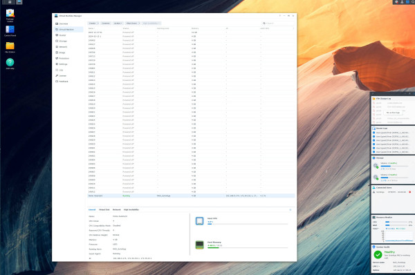

Vlastní HA mi teď běhá na NAS Synology, předtím jsem to měl na raspberry pi:

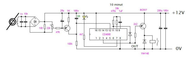

Já druhý měnič zapínám/vypínám tímhle obvodem. Mám měniče 2 x 5,5kW a trimrem na vstupu jsem nastavil zapínací hodnotu cca 2,5kW. Druhý měnič se vypne, pokud odběr poklesne pod těch 2,5kW, po dobu delší než cca 10 minut.

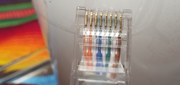

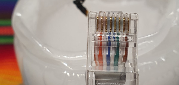

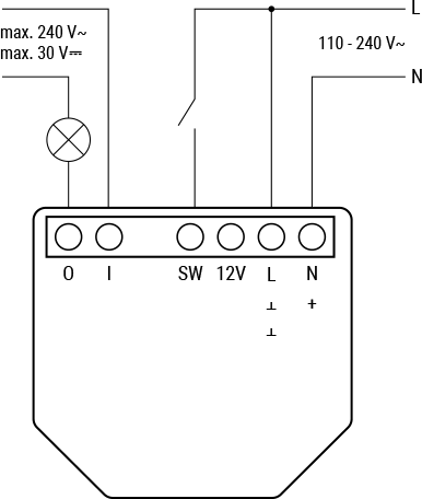

Tak jsem si udelal o vikendu cas a vykuchal jsem ten kabel od displeje.Vypinani hnedym dratem funguje bezchybne.Propojiljsem to pres Shelly plus1 na kontakty 0 a I abych mohl Axperta zapinat/vypinat i kdyz nejsem doma.No a jak na to tak koukam,tak jsem si uvedomil,ze kdyz bude FVE vypnuta a vypadne DS,tak vlastne nic nespusti elektrarnu,protoze Shelly i wifina budou bez proudu.Kdybych na privodu DS zapojil rele NC a kontakty paralelne s tim Shelly rovnez na hnedy drat,tak by to melo pri vypadku DS automaticky spustit Axperta at je Shelly v tu chvili v jakemkoliv stavu.Nebo je to ptakovina,ktera nebude fungovat???Stykacomat mam nastaven tak,ze pri spusteni Axperta automaticky prepne na FVE,takze by v takovem pripade byl barak cca do 10-15 vterin opet pod proudem.
Plus 1 AC wiring diagram-20240528-135400.png (17.57 KiB) Zobrazeno 661 x

Já druhý měnič zapínám/vypínám tímhle obvodem. Mám měniče 2 x 5,5kW a trimrem na vstupu jsem nastavil zapínací hodnotu cca 2,5kW. Druhý měnič se vypne, pokud odběr poklesne pod těch 2,5kW, po dobu delší než cca 10 minut.spínač.jpg
Můžu poprosit ještě nějaké informace? Jaká je použitá měřící cívka a typ prvního tranzistoru. Máte to postavené na čem?
