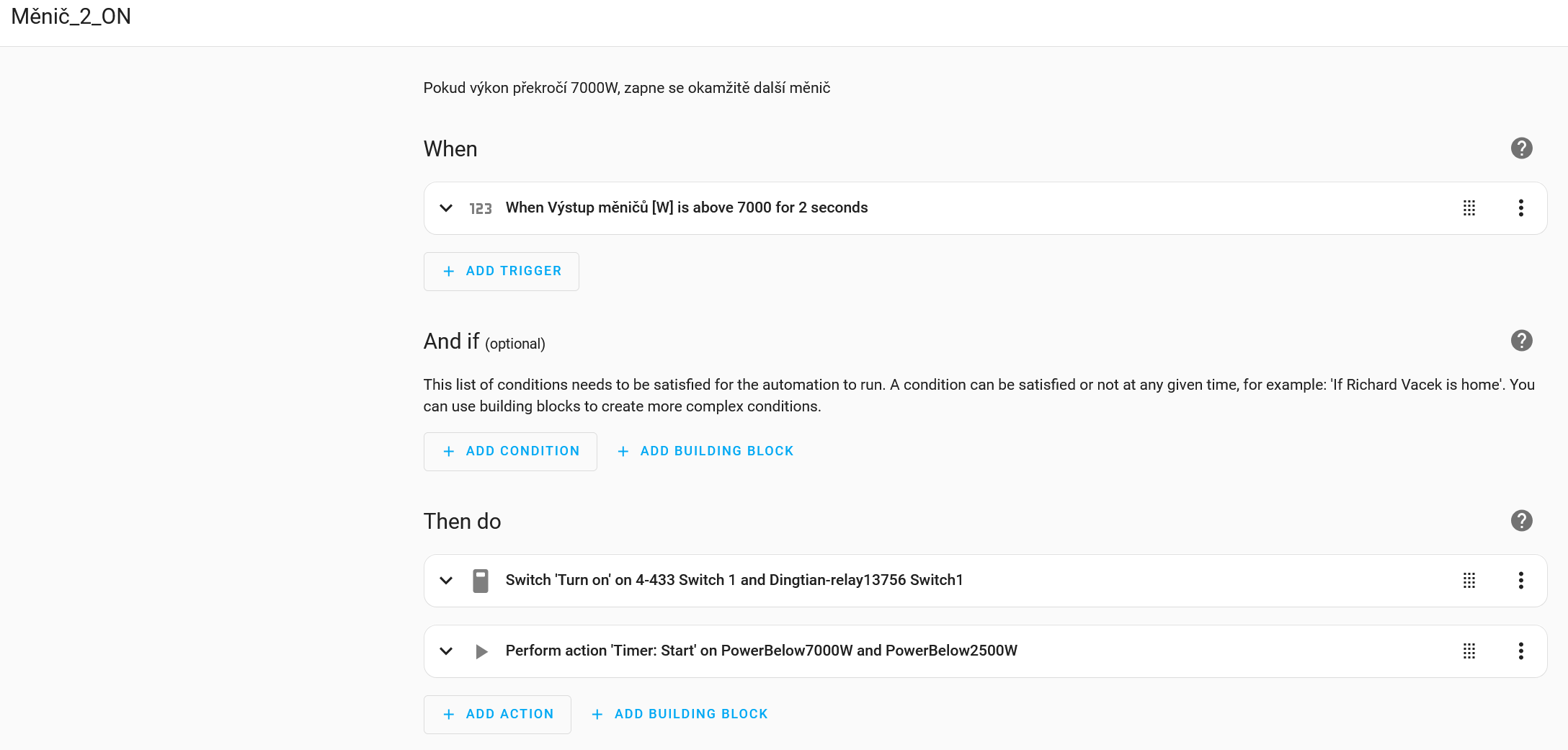

Výkon měničů sleduje Shelly EM. Má 2 nacvakávací měřící cívky, jednou měřím výkon měničů a druhou (případnou) dodávku od distributora do měničů.
Shelly je spolehlivé. Cívky mají výhodu odolnosti vůči vysokým nadproudům (např. zkrat někde v baráku). A četnost vyčítání je pro regulaci dostatečná: Zpoždění signálu jsem nemusel řešit, tak ho neznám.
Vše jde do Home assistant, kde se s tím dá dělat všechno možné. A celá automatizace?
Tady jsem to nacvakal v integrovaném editoru automatizací v HA, kde to vypadá takto: Popřípadě když přepnu do "programování" v yaml, tak takto: Vlastní HA mi teď běhá na NAS Synology, předtím jsem to měl na raspberry pi:
Kód: Vybrat vše
alias: Měnič_2_ON
description: Pokud výkon překročí 7000W, zapne se okamžitě další měnič
trigger:
- platform: numeric_state
entity_id: sensor.vystup_menice_power
above: 7000
for:
hours: 0
minutes: 0
seconds: 2
condition: []
action:
- metadata: {}
data: {}
target:
entity_id:
- switch.4_433_switch_1
- switch.dingtian_relay13756_switch1
action: switch.turn_on
- data: {}
target:
entity_id:
- timer.powerbelow7000w
- timer.powerbelow2500w
action: timer.start
mode: restart

Já to mám rozdělené. Druhý měnič zapíná LK3 svým integrovaným relátkem. Třetí pak Home assistant stejně jako u rva. Vysvětlím proč. LK3 je nainstalovaný přímo u měničů a je napájený DC z baterky elektrárny = jeho správné fungování není závislé na funkční vnitřní LAN / WIFi síti ani na 220V napájení = maximální šance, že bude vždy fungovat. Lepší spolehlivost už by se dala dosáhnout jen s opravdovým průmyslovým PLC.
HA mám nainstalovaný na Synology stejně jako rva. Takže třetí měnič se sepne jen když vše (vnitřní síť, Synlogy NAS a docker s HA, atd.) funguje jak má. Na druhou stranu č.3 upotřebím jen když nabíjím e-auto a to bez funkční vnitřní sítě na vyšší než dafoultně nastavený 2kw výkon nejde, protože NodeRed který výkon nabíjení podle momentální FV výroby řídí jede taky v dockeru na NASu.
