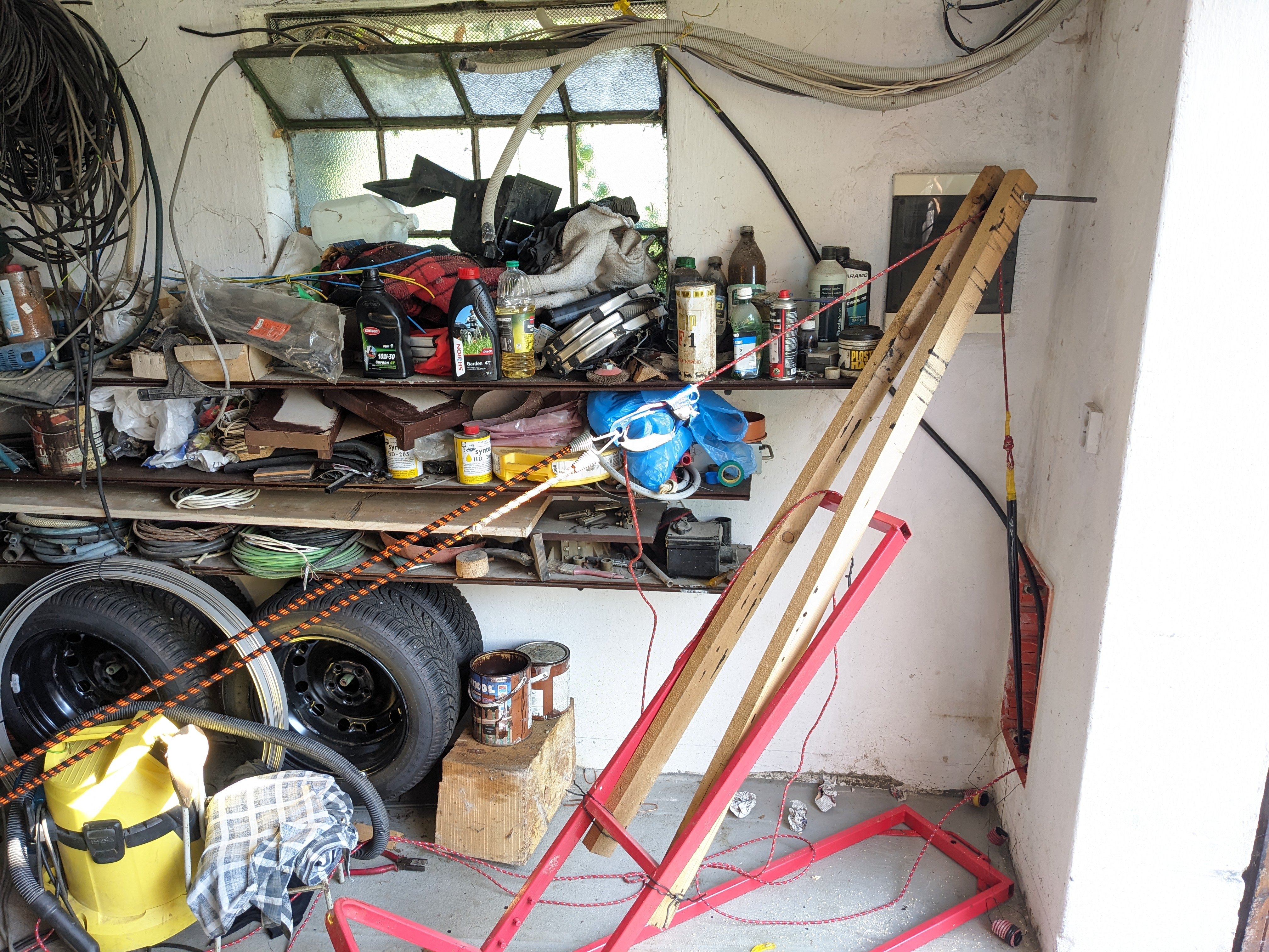

Když jsme protahovali delší trasu, tak kolega koupil litr řepkového oleje, nalil do trubky a pak to šlo velmi dobře. Netuším, jestli olej nějak nepoškozuje izolaci.
Ten vrátek nebo naviják je velmi dobrý, když jsem protahoval sám CYKY 4Bx10 do 40mm trubky, tak jsem si pomáhal zvedákem pro zahradní traktor a upevňovacíma gumama, ale jsou to poctivé 11mm tlusté.
