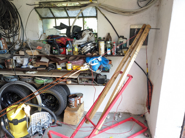

Ten vrátek nebo naviják je velmi dobrý, když jsem protahoval sám CYKY 4Bx10 do 40mm trubky, tak jsem si pomáhal zvedákem pro zahradní traktor a upevňovacíma gumama, ale jsou to poctivé 11mm tlusté.
