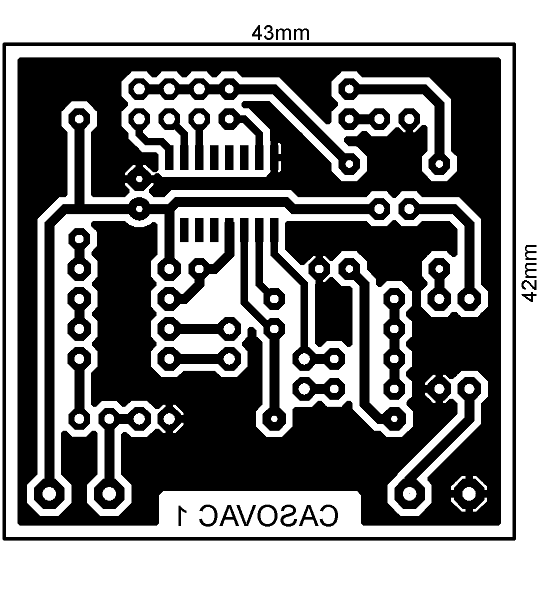

Mám přímo na tom konektoru na krátkých drátech naroubovanou malou destičku, kterou zvedám vstupní proudový limit a odpínám topné spirály při vysokém odběru.
