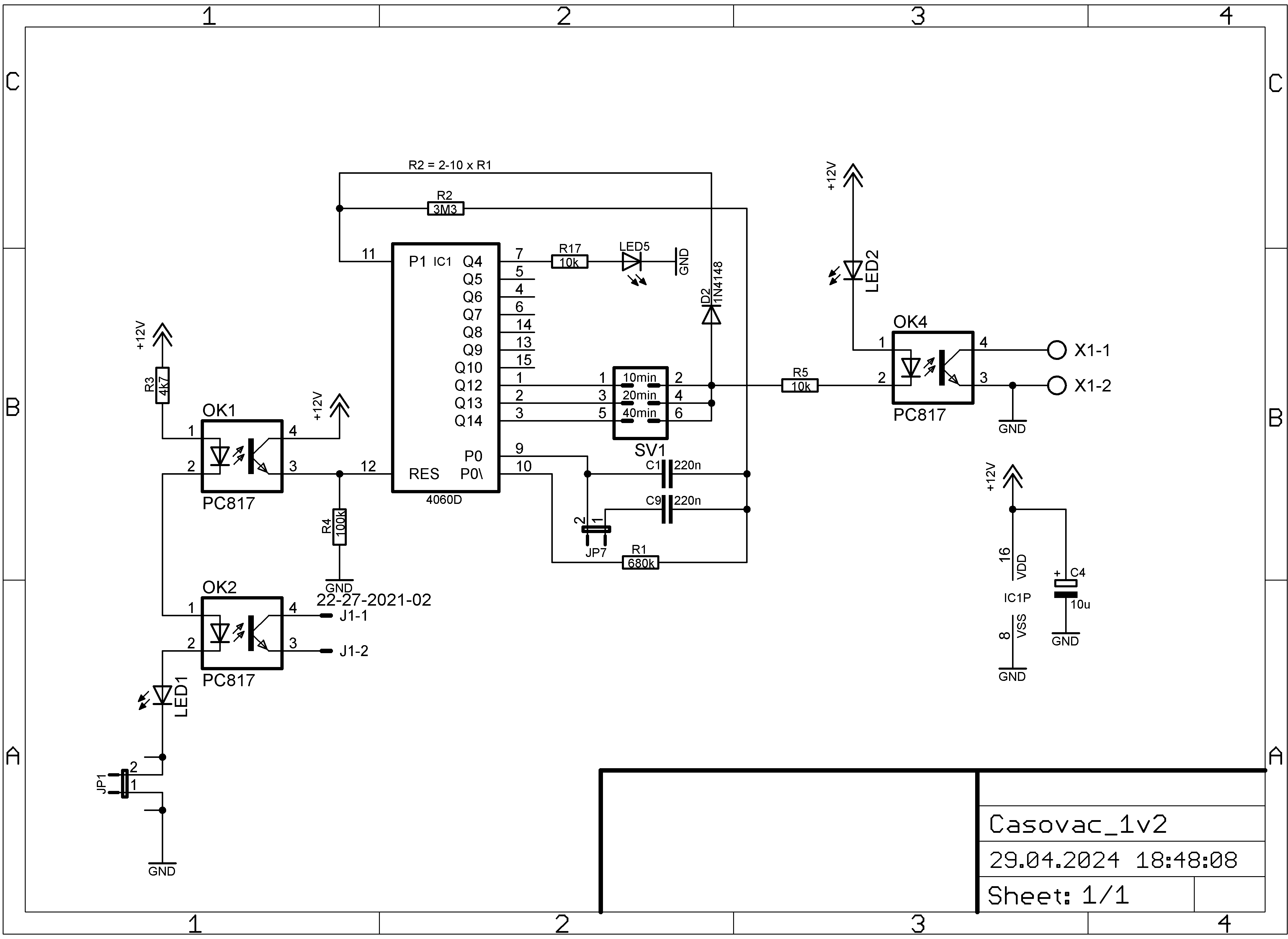

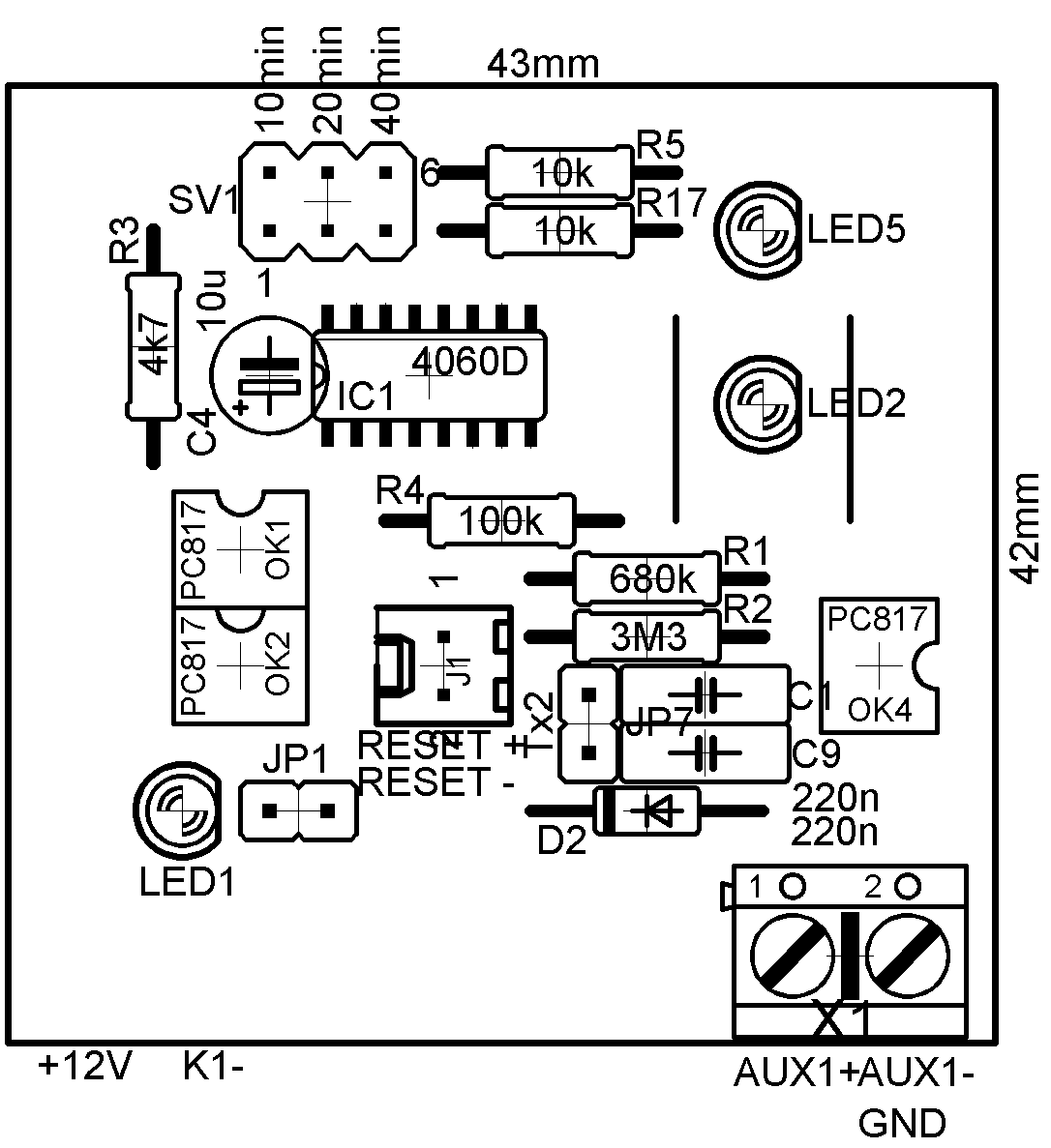

- pibi
- Příspěvky: 1807
- Reputace:426
- Výkon panelů [Wp]: 16000
- Kapacita baterie [kWh]: 44
Re: Proudové čidlo
Mám přímo na tom konektoru na krátkých drátech naroubovanou malou destičku, kterou zvedám vstupní proudový limit a odpínám topné spirály při vysokém odběru.
