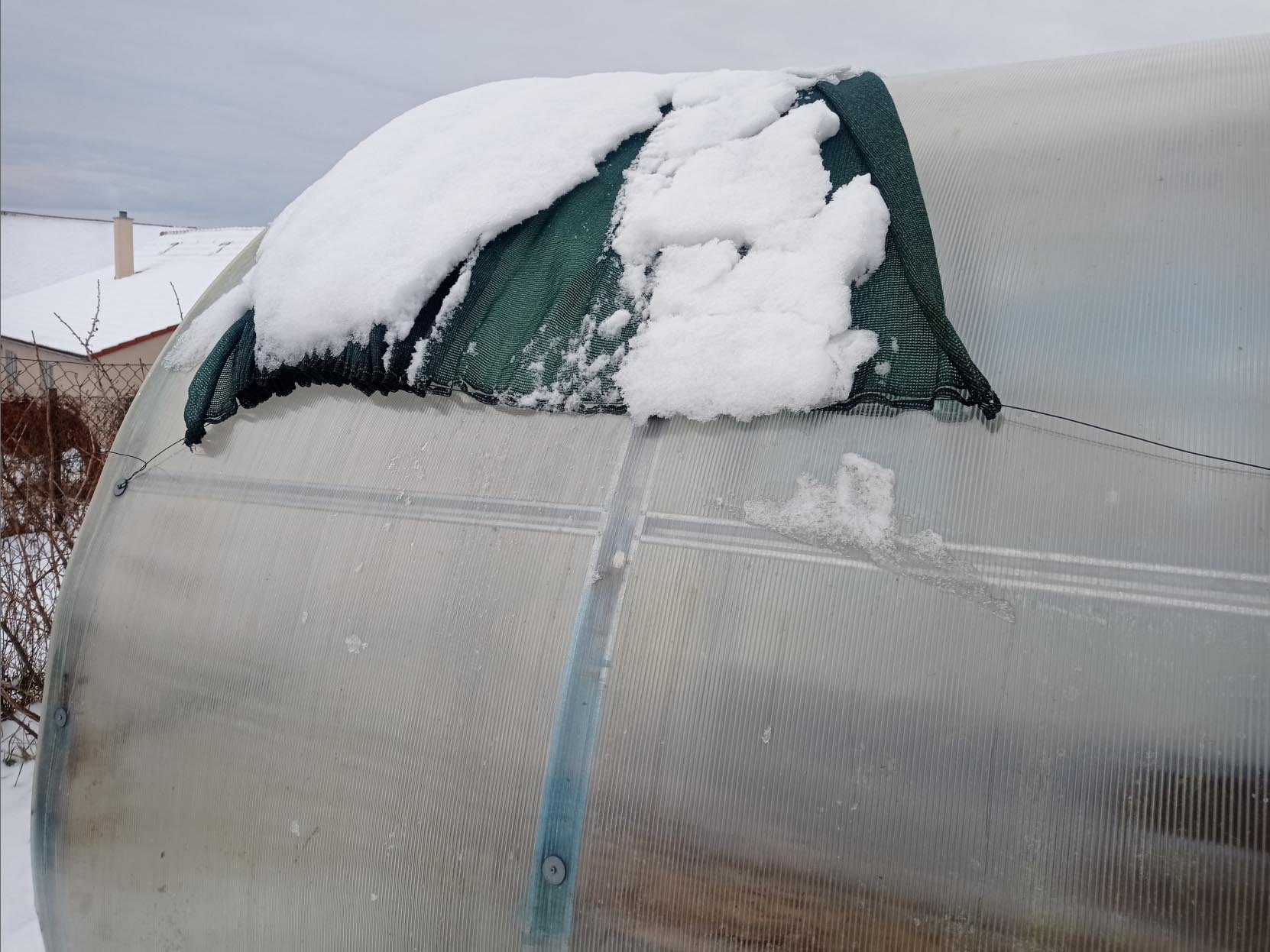

Mám tři (různé) obloukové skleníky 3x6, 3x6 a 4x6, nejstarší z roku 2015. Na všech komůrkový polykarbonát 6mm. Přežil vše. Nejmladší je mnohem prostornější, vyšší a má ještě tužší konstrukci. Nějaké důkladné utěsnění je nereálné. Vhodné je pro letní zastínění natáhnout mezi dva dráty plastovou rašplovinu: A okna vybavit automatickým otvíračem.
Vyhříval jsem přímotopem jen pro ochranu sazenic před mrazem. Číňani prodávají i topný drát do půdy, ale to bych se neodvážil používat.

Ten největší (skleník západ) jsem v noci ohříval 1000 W za těch stoletých mrazů, kvůli kterým nebude úroda. Podívej se, jaký vliv to mělo na teplotu. Spínala to automatika aby uvnitř nemrzlo
