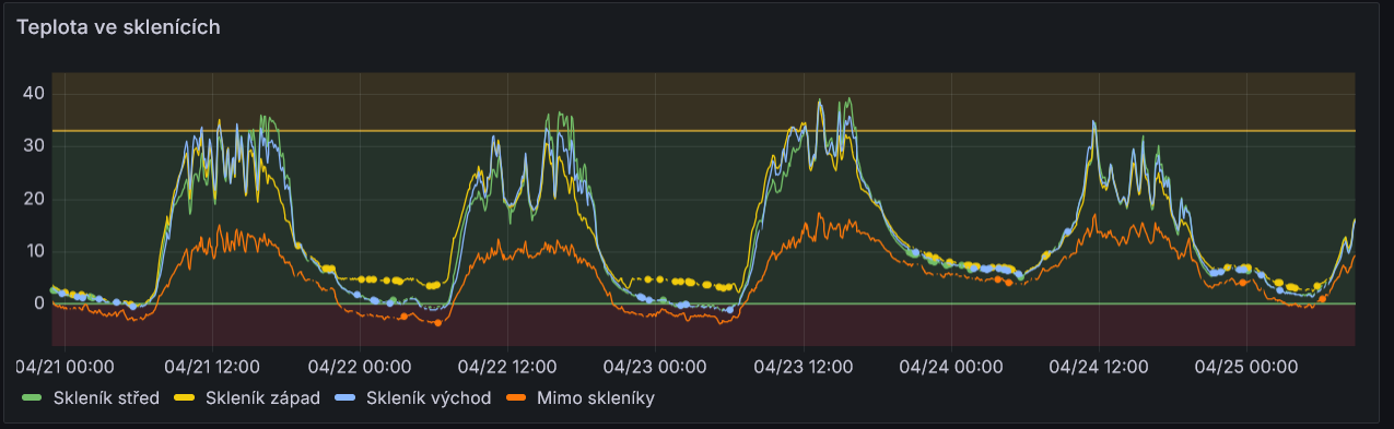

Ten největší (skleník západ) jsem v noci ohříval 1000 W za těch stoletých mrazů, kvůli kterým nebude úroda. Podívej se, jaký vliv to mělo na teplotu. Spínala to automatika aby uvnitř nemrzlo

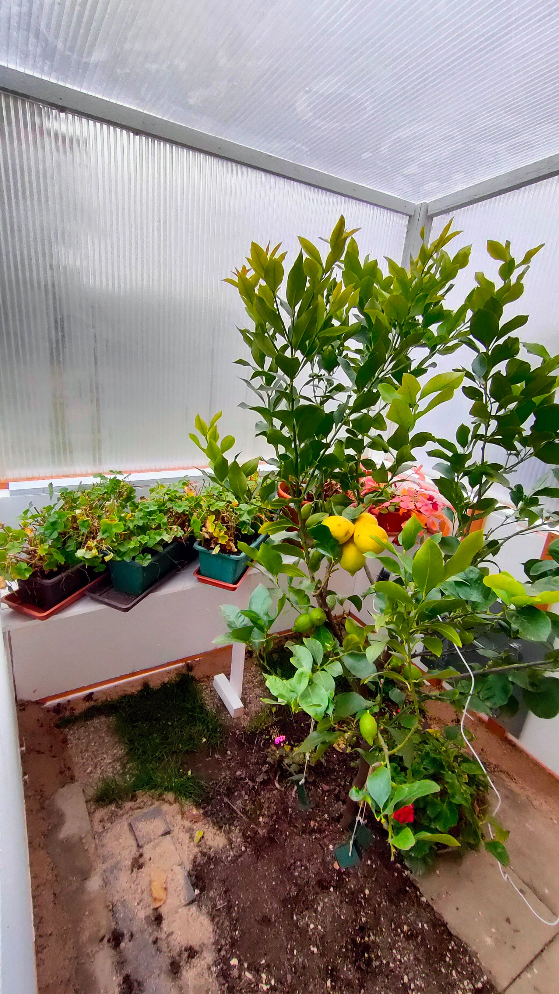

Z deskoveho 6 komoroveho materialu 35mm, 2x7m (manipulace
) mam na pomocne drevene DIY konstrukci utesnenou orangerii.
Topim 1kW primotopem, coz je silne naddimenzovano.
=Bohata uroda citrusu

bola by foto pre inspiraciu?Flatman píše: pát čer 28, 2024 6:21 pmZ deskoveho 6 komoroveho materialu 35mm, 2x7m (manipulace) mam na pomocne drevene DIY konstrukci utesnenou orangerii.

...jen neco starsiho

Díky! A jak to máš zapojené, to prostě vytěžuješ přebytky přímotopem? Tady to funguje evidentně celkem pěkně...ale to je možná kvůli tomu, že při těch největších mrazech je asi jasno a jede výroba, ne? Při nějakém běžném stupni oblačnosti to už asi taková sláva třeba v tom březnu a listopadu nebude, co?rva píše: pát čer 28, 2024 3:42 pmTen největší (skleník západ) jsem v noci ohříval 1000 W za těch stoletých mrazů, kvůli kterým nebude úroda. Podívej se, jaký vliv to mělo na teplotu. Spínala to automatika aby uvnitř nemrzlo Vyhřívání skleníku západ.png
Edit: Teď koukám, že máš instalováno 43 kWp, to je taky hned jiný věc

Vytěžování infrazářičem namířeným dolů, ale to byla taková nouzovka. Lepší je asi přímotop s ventilátorem. Já to měl z baterií, protože teplota klesala pod nulu ráno, ale vhodnější by bylo rovnou přes den akumulovat teplo do půdy aby se baterie nemusely používat. Nebo přes den ohřát vody v sudu a ta by přes noc skleník temperovala.
