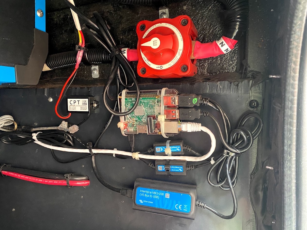

Re: Jak se dostanu do rpi2w s venusem?
Jak do venus.local na rpi2w propojim SmartSolary pres bluetooh - jde to ??
nebo musi byt pripojeno kabelem do USB rpi2w jako na teto foto? Problem je, ze je tam jen jeden microUSB port…

Pokud tomu rozumím dobře, tak bez kabelu SmartSolar s Venusem (v rpi) propojit přes BT nijako nelze???, když i na tom odkaze píše, že objednává
ve.direct cable on order
Další problém je, že na rpi2w je microUSB (ne USB-A) konektor. Takže je musím někde sehnat přechodku.
Ps: Nějaký TTL to USB Asi mám v šuplíku, + Optočlen taky, tak by to mělo chodit ? Copak to tady nikdo nezkoušel a všichni kupují originální bižuterii od modrého výrobce?
Tušíte někdo aspoň, kde se to v tom Windousů objeví, jaké políčko, až připojím to USB čko?
