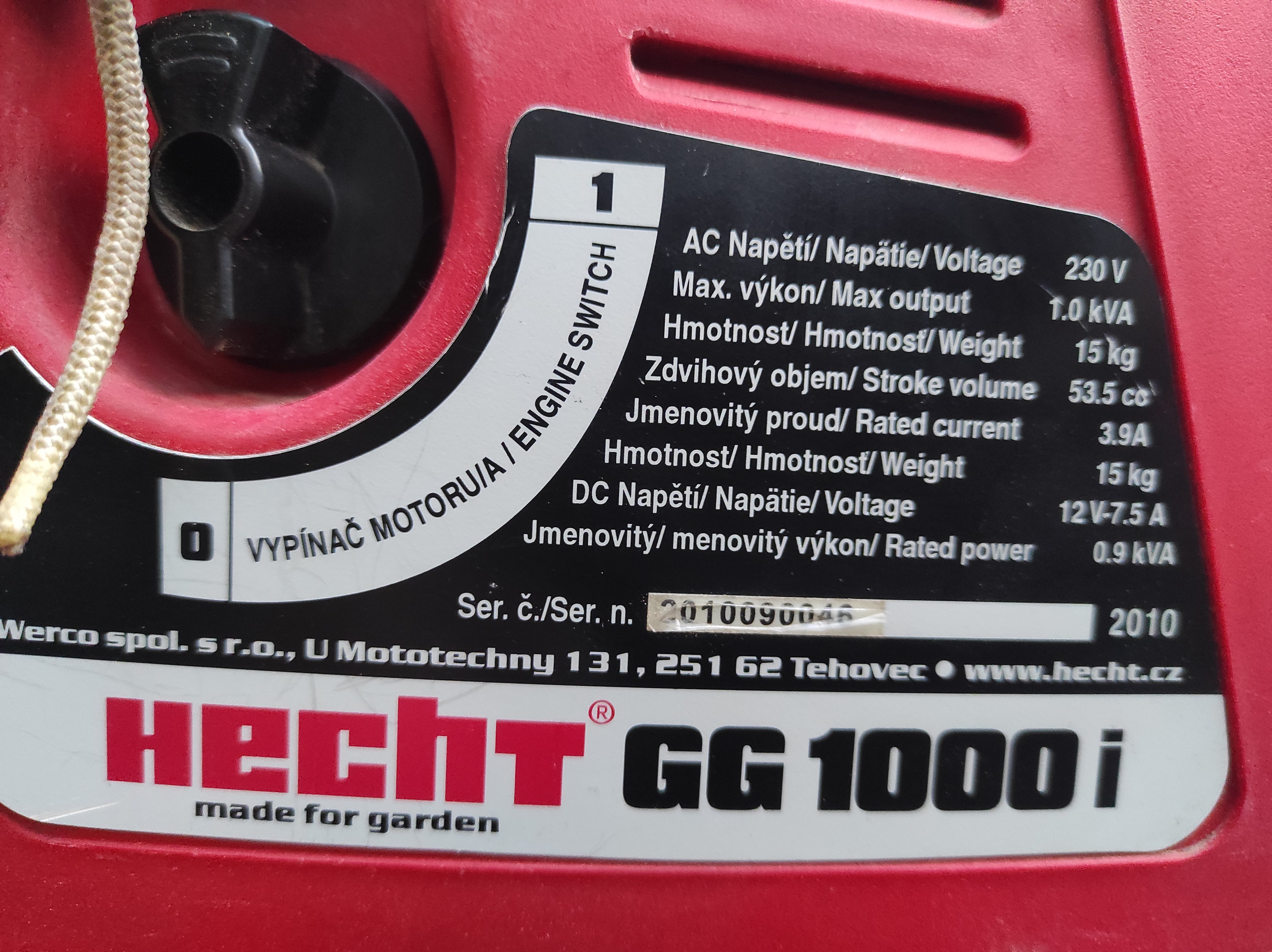

pani, idem opat po rozum ak niekto bude vediet poradit.
dopracoval som sa k centrale Hecht GG1000i v nalezovom stave za cenu srotu.
je to poldecak 4takt, 1f invertor + 12V vystup spolu 1000VA do zataze, rok vyroby 2010 (vyzera ako opajcnuta Honda eu10i)
podarilo sa mi rozkychat motor, takze uz vrci, ale zjavne je odfajceny invertor, takze na AC vystupe 0V (12V vetva funguje).

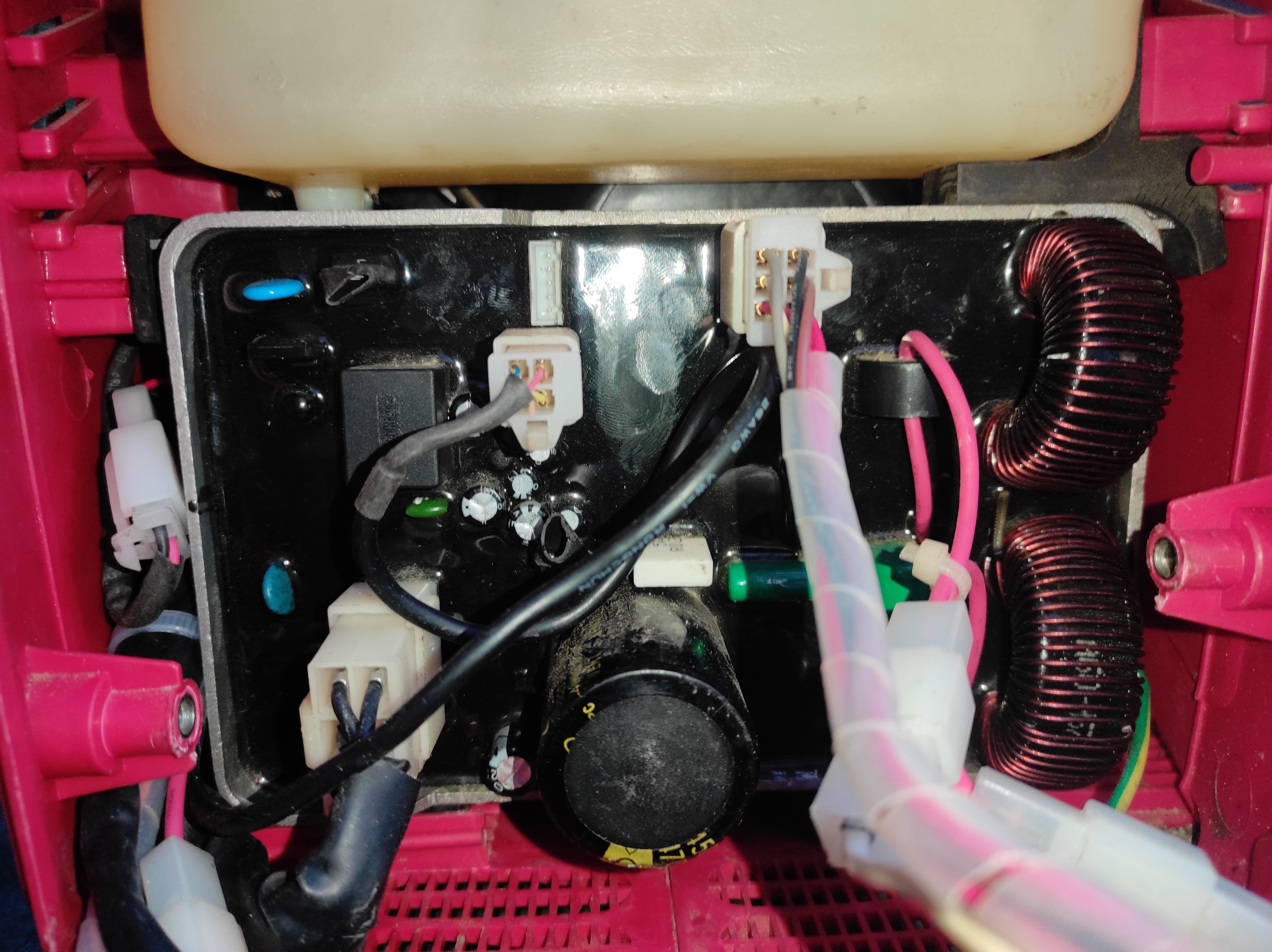

po rozobrati nastali nasledujuce fakty:
- z generatora ide solo 12V AC cez usmernovac priamo na vystup - to je funkcne
- zaroven z generatora vedu 3 fazove vodice, kde som bez zataze nameral medzi fazami 400V (nenasiel som vyvedeny stred, takze usudzujem zapojenie do trojuholnika (fazove voci kostre centraly pisali 0V)) a medzi vinutiami je odpor 8,1ohm
- k tomu su este dva vodice, kde som nameral 7V
vsetko, okrem 12V vetvy ide do kompletne zaliatej dosky s ktorou sa neda okrem hodenia do elektro odpadu nic spravit. zial tato doska riadi otacky motora podla zataze, zaroven dakym zahadnym, v tejto chvili uz nezmeratelnym sposobom upravuje vystupne napatie a frekvenciu.
vzhladom na vek centraly uz nie je mozne objednat nahradne diely, takze kupa novej dosky je utopia.
jedinu dokumentaciu, ktoru som k tomu ziskal, je uzivatelsky manual a aj to som on musel mailom ziadat priamo Hecht.
a teraz ta ziadost o rozum, ma niekto daky napad, skusenost co s nou, aby bola pouzitelna aj trosku viac ako zdroj 12V za strasne vela benzinu? idealne ako centrala 230V, pripadne benzinovy zdroj 55V na nabijanie baterie atd...

Tak pokud jede motor, je tam napětí 3x400V, tak bych koupil nějaké 3f trafo ze staré svářečky (nebo celou) a na výstup ze svářečky bych připojil baterii. Většinou mají svářečky okolo 50-60V naprázdno (podle nastavení a typu) a při plném zatížení tak poloviční zatížení. Vzhledem k výkonu centrály by neměla být nějaká 3kW+ svářečka žádný problém s malým proudem dát těch 55V na nabití. V případě že napětí na výstupu nebude dostatečně vysoké, musela by se na straně nízkého napětí svářečka upravit (např. spojit vinutí do serie).
Cokoliv jiného bude jen zdlouhavý vývoj s nejistým výsledkem.

ono ide o to, ze motor vrci, 12V to dava, 400V bez zataze medzi vyvodmi tiez, tak je skoda to hodit do srotu, ked uz to bolo vyrobene, uhlikova stopa uz je otlacena do maticky zeme a z casti to funguje. takze mozno aj ten neisty vysledok moze byt nakoniec pozitivny...

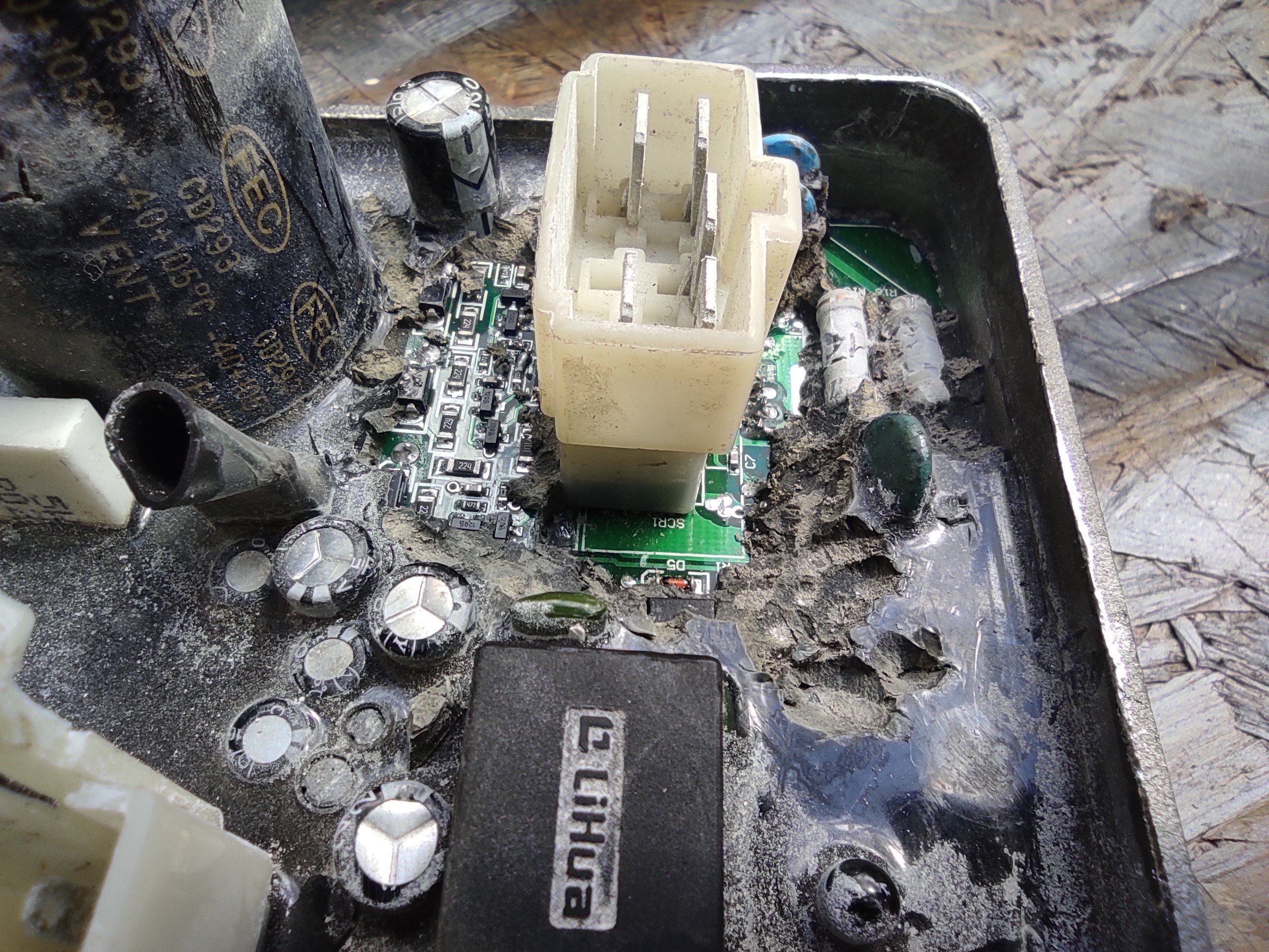

pokracujem v skumani centraly...
ako som uz vyssie pisal, 12V vetva funguje. lezie z nej 14,4V a pekne nabija stare olovo co sa mi tu vala. aspon na nieco sa da este pouzit (v karavane, ked nebude slnko a budem stat niekde na divoko).
nasiel som dake blokove schemy a po merani centraly je vysledok nasledujuci.
hlavne vinutie je do hviezdy a nedzi vyvodmi je 226V pri pripojenej doske (na prazdno 400V) pomocne vinutie napaja logiku dosky, tam je 6,8V, ale vyzera to, ze tato cas je uplne mrtva.
na pinoch je nekonecny odpor a doska vôbec neozije.
skusil som cez meraciu cievku pretiahnut fazovy vodic predlzovaku, ci aspon avr zareaguje na zvysenu zataz a zvysi otacky, ale nic.
takze podme s doskou do hrnca, vyvarit a cistit.
po 1/2 hod varenia som zobral tenky srobovak a zacal pacit. epoxid zostal ako guma, takze isiel trhat no s chladnutim opat ziskaval svoje povodne skupenstvo.
konstatujem, ze tento sposob cistenia je blbost, zavana to utrhnutim smd a hlavne je to tak na 100 rokov cistenia a ako bonus, vsetko je zasrate od vodneho kamena.

12Q tranzistory lze zkusit pípákem na zkrat nebo odpor. Diody diodovým testem, na jedné polaritě by mělo být něco mezi 0,250-0,600 cca, podle chemie. Kondy by neměly také ukazovat 0ohmů. Vypadá to slibně. Chce to vydržať a v klidu čistit. Ještě lze rozřezat opatrně ty smršťovačky, jestli není pod ní něco nepatrně napuklé. Proto na nich ta bužírka je. Zatím to odhaduji na nějaký vadný SMD stabilizátor. Možná je to to černé hranaté malé a má to tři nožičky a vidím to nedočištěné mezi elektrolyty. Pokud to půjde dočistit a podle vyhledávače SMD zjistit co to je. Ta přítomnost malýho elektrolytu by tomu odpovídala že to je stabilizátor.

tiez si myslim, ze zakapalo napajanie elektroniky niekde hned za konektorom, ktory to živí, ale pokial to nebude riadne ocistene v danej sekcii, tak mozem merat iba izolacny odpor epoxidu
problem vznika v tom, ze to musim dat opat vyvarit, aby epoxid zmakol a ocakavat co na tu vriacu vodu povie dps a suciastky na nej...

V té bužírce to vypadá také na TO pouzdro a stabilizátor. Nekonečný odpor může být i přepálený rezistor v serii před usměrňovačem a až potom je stabilizace. Dva větší tam vidím. Nebo něco okolo té sekce.

preto som zacal s pacenim v tej sekcii. a ano je tam to220 puzdro, co je pod tou zmrstovackou este neviem.
