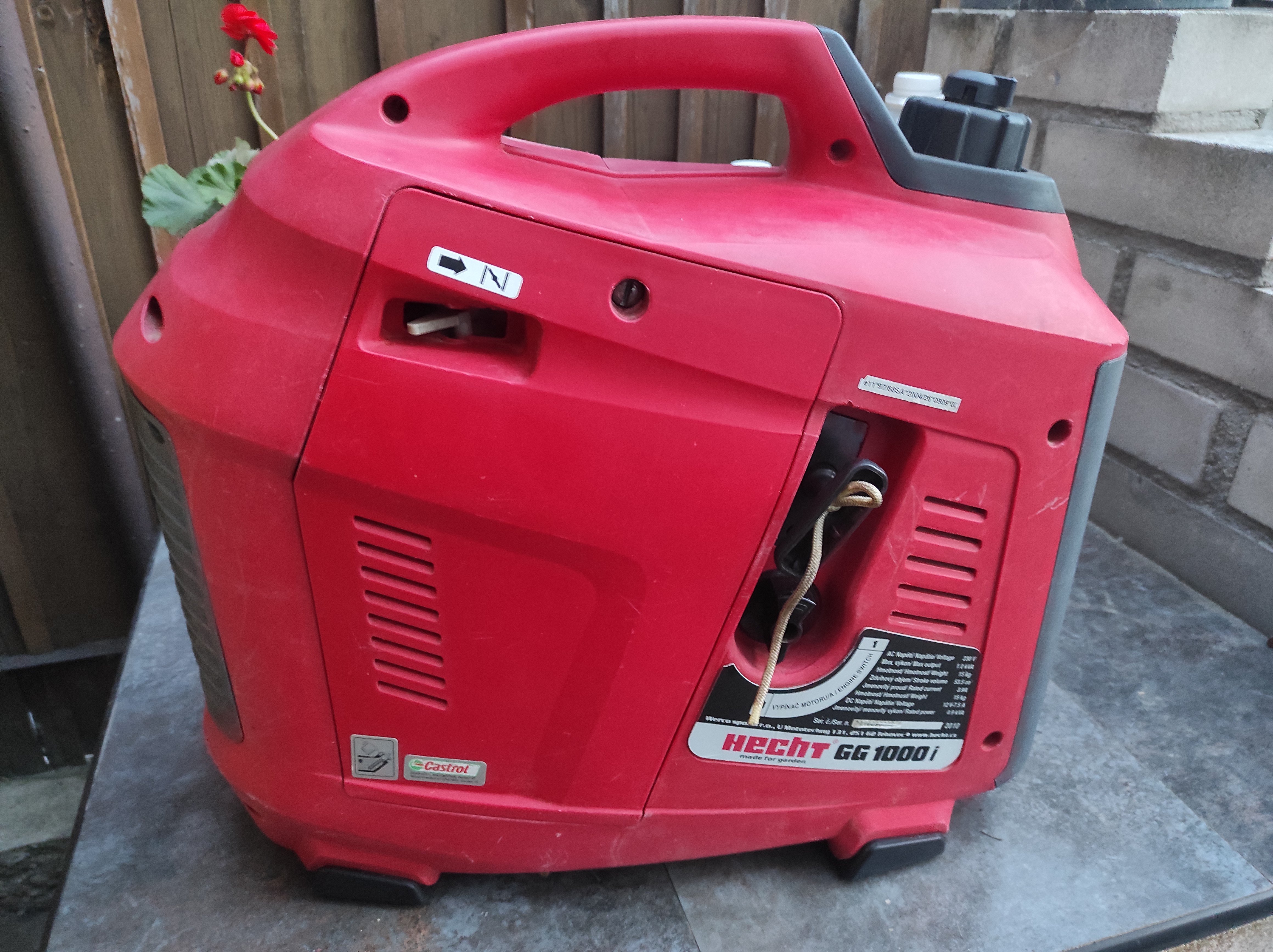

nefunkcna centrala Hech GG1000i
pani, idem opat po rozum ak niekto bude vediet poradit.
dopracoval som sa k centrale Hecht GG1000i v nalezovom stave za cenu srotu.
je to poldecak 4takt, 1f invertor + 12V vystup spolu 1000VA do zataze, rok vyroby 2010 (vyzera ako opajcnuta Honda eu10i)
podarilo sa mi rozkychat motor, takze uz vrci, ale zjavne je odfajceny invertor, takze na AC vystupe 0V (12V vetva funguje).
po rozobrati nastali nasledujuce fakty:
- z generatora ide solo 12V AC cez usmernovac priamo na vystup - to je funkcne
- zaroven z generatora vedu 3 fazove vodice, kde som bez zataze nameral medzi fazami 400V (nenasiel som vyvedeny stred, takze usudzujem zapojenie do trojuholnika (fazove voci kostre centraly pisali 0V)) a medzi vinutiami je odpor 8,1ohm
- k tomu su este dva vodice, kde som nameral 7V
vsetko, okrem 12V vetvy ide do kompletne zaliatej dosky s ktorou sa neda okrem hodenia do elektro odpadu nic spravit. zial tato doska riadi otacky motora podla zataze, zaroven dakym zahadnym, v tejto chvili uz nezmeratelnym sposobom upravuje vystupne napatie a frekvenciu.
vzhladom na vek centraly uz nie je mozne objednat nahradne diely, takze kupa novej dosky je utopia.
jedinu dokumentaciu, ktoru som k tomu ziskal, je uzivatelsky manual a aj to som on musel mailom ziadat priamo Hecht.
a teraz ta ziadost o rozum, ma niekto daky napad, skusenost co s nou, aby bola pouzitelna aj trosku viac ako zdroj 12V za strasne vela benzinu? idealne ako centrala 230V, pripadne benzinovy zdroj 55V na nabijanie baterie atd...
dakujem za kazdy napad...

Tak pokud jede motor, je tam napětí 3x400V, tak bych koupil nějaké 3f trafo ze staré svářečky (nebo celou) a na výstup ze svářečky bych připojil baterii. Většinou mají svářečky okolo 50-60V naprázdno (podle nastavení a typu) a při plném zatížení tak poloviční zatížení. Vzhledem k výkonu centrály by neměla být nějaká 3kW+ svářečka žádný problém s malým proudem dát těch 55V na nabití. V případě že napětí na výstupu nebude dostatečně vysoké, musela by se na straně nízkého napětí svářečka upravit (např. spojit vinutí do serie).
Cokoliv jiného bude jen zdlouhavý vývoj s nejistým výsledkem.

Re: nefunkcna centrala Hech GG1000i
Vidím z fotek přes google, že to má zepředu kolébkový spínač nebo přepínač, není jen rozsypaný? Prostě jestli je u rezistence 0 Ohm při sepnutí. Jen pípací test na toto není vhodný. Jo a jaké to má na těch třech drátech bez středového, napětí vůči svorce pro uzemnění zepředu před i po spojení se zemí přes tyč?
ten vypinac sluzi na prepinanie rezimu plny vykon, alebo smart podla zataze, takze na funkcnost invertora nema vplyv.
na zemniacu tyc som to nepripajal, takze neviem.
kazdopadne ako som vyssie pisal, medzi vinutiami a zemniacou svorkou centraly je 0V.

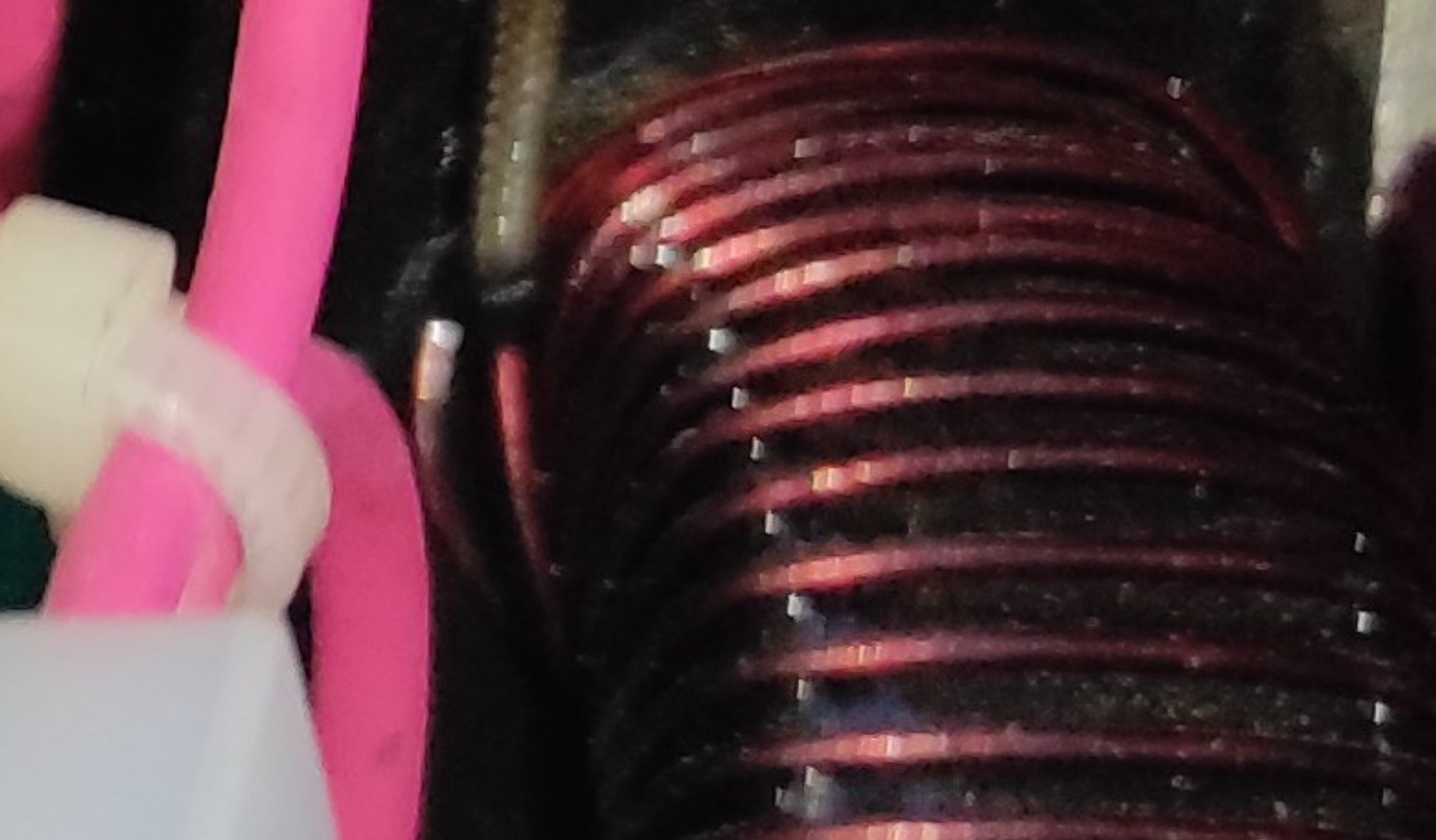

- Příspěvky: 3663
- Reputace: 169
Nevím jestli to na cívce je nějaký zčernání a upadlý drát. Ten je z hliníku?
- betmen
- Příspěvky: 935
- Reputace: 163
- Kapacita baterie [kWh]: 9,6
netusim material, este som to nenacinal.
ale cievky sa tvária v poriadku, kedze som ich ako jedny z mala viditelnych suciastok mohol obzriet.

preto som zacal s pacenim v tej sekcii. a ano je tam to220 puzdro, co je pod tou zmrstovackou este neviem.
kazdopadne zistenie:
generator naozaj funguje, vyraba pod zatazou na volnobehu 3x 210V (chyba avr aby vyrovnalo otacky a napatie) a dokaze to uzivit minimalne 3x 10W ziarovky na 3 fazy...
