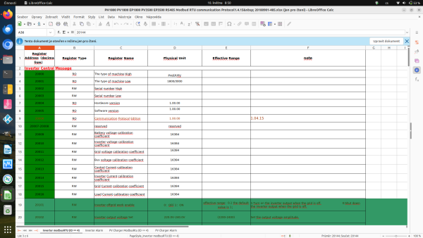

Na kalibraci jsou tam registry které mají být RW, ale zápis jakékoliv hodnoty se nezapíše, podle mě to bude blokované a nebo to není funkční.
Ale fakt to nemá cenu řešit, měl jsem revo a tam to taky nesedí.

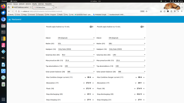

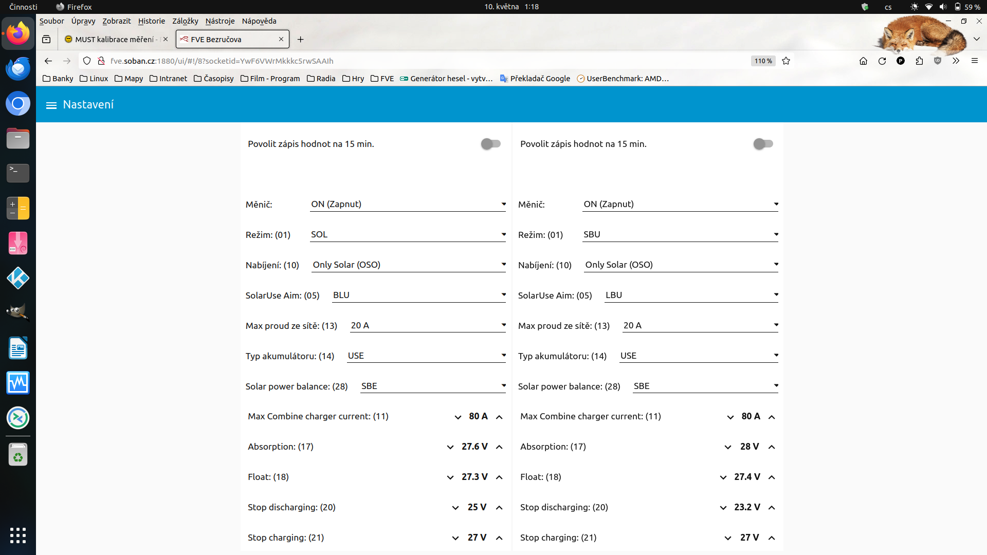

Teď při tomto nastavení mám na baterkách dle BMV712 max 27,34-27,36V.
Jinak pokud se mění proud při zatížení a máš nastaven menší jak maximum povol položku 28 solar power balance SBE.

Nevím jak je to u MUSTu, ale jestli si to správně pamatuju, tak v programech pro kalibraci Axperta se nejdřív poslaly příkazy pro kalibraci jednotlivých hodnot a potom se musel poslat příkaz, kterým se všechny ty hodnoty zapsaly. Pokud ten poslední příkaz napřišel, tak se nestalo nic. Takže je možné, že i u MUSTu se to musí na konci nějak zapsat (třeba poslat nějakou hodnotu do dalšího registru) nebo před změnou nějak odemknout.

Jasně jinak ono se taky může stát že jak ten kalibrační koeficient není v nějakém rozsahu tak ho to nevezme.....
Protože v dokumentaci není v jakém rozsahu by měl být.....
Viz:

Zatím jsem tedy musel jít cestou průměrování odchylky a měřit napětí přímo na baterce a porovnávat s tím co ukazuje MUST, zatím jsem se dopracoval na BULK MUSTU na 28,8V kdy měřím na baterii 28,3V což je pro mě akorát a FLOAT jsem musel nastavit 27,9V abych měl na baterii 27,2V ještě si to párkrát proměřím jestli to sedí za různých stavů a pod.
Jinak balancování solární energie (vyrovnávání) mám zapnuto hned od začátku, to je základ protože jinak z panelů nedostanu při nastavených třeba 40A do baterky z MPPT více než nastavenou hodnotu nabíjecího proudu bez ohledu na zátěž.
