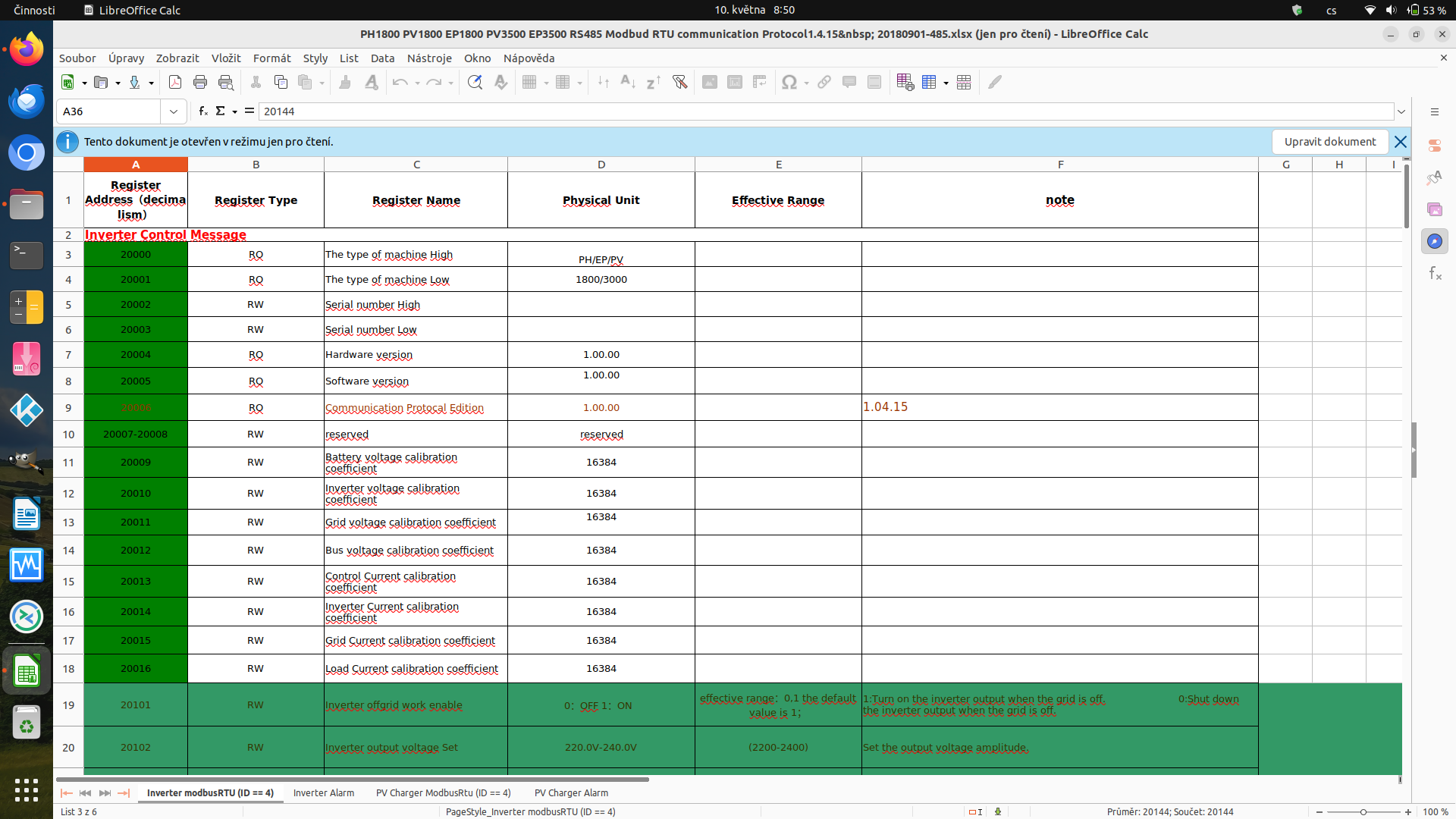

Ahoj bando,
Nutně potřebuji nakalibrovat svoje 2 MUSTy 3kw VHM. To napětí prostě za klidového stavu kecá až o 0,6V a to nehodlám snášet... strana MPPT měří dobře ale bohužel nabíjení a vybíjení řídí položka BATT z inventer,...
Míkelovi jsem psal o nějaký program + popis jak docílit kalibrace klidně za nějaký poplatek, ale evidentně mě má u zadku a nenamáhá se ani odepsat... Takže kdyby mi poradil někdo, jak to nakalibrovat, klidně za nějakou drobnou úplatu beru. Pokud se nikdo nenajde, zabalím to a pošlu mu to zpátky dokud to je v záruce ať to nakalibruje u nich a nebo vrátí prachy... opravdu nemohu tolerovat takovou nepřesnost měření napětí... kdyby to bylo pod zátěží, neřeknu a hledám problém ve slabé kabeláží, jenže ta odchylka je tam při klidovém stavu, taktéž pozoruji, že nabíjení také nefunguje úplně nejlépe, protože pro mě ze záhadného důvodu, když nabíjí bez větší zátěže je vše OK ale pokud se zvýší odběr, tak měnič ukazuje stále stejné napětí ve stejnou chvíli ale nabíjecí proud klesne skokově o cca 10A a to jak v režimu BULK tak float...

Ja som na tom skúšal niečo kalibrovať, ale hodnota sa nezmenila, i keď bola uvedená ako RW (read/write).

Na kalibraci jsou tam registry které mají být RW, ale zápis jakékoliv hodnoty se nezapíše, podle mě to bude blokované a nebo to není funkční.
Ale fakt to nemá cenu řešit, měl jsem revo a tam to taky nesedí.
Prostě si pohraj s nastavením aby to dobíjelo správně.

Nevím jak je to u MUSTu, ale jestli si to správně pamatuju, tak v programech pro kalibraci Axperta se nejdřív poslaly příkazy pro kalibraci jednotlivých hodnot a potom se musel poslat příkaz, kterým se všechny ty hodnoty zapsaly. Pokud ten poslední příkaz napřišel, tak se nestalo nic. Takže je možné, že i u MUSTu se to musí na konci nějak zapsat (třeba poslat nějakou hodnotu do dalšího registru) nebo před změnou nějak odemknout.

Jasně jinak ono se taky může stát že jak ten kalibrační koeficient není v nějakém rozsahu tak ho to nevezme.....
Protože v dokumentaci není v jakém rozsahu by měl být.....
