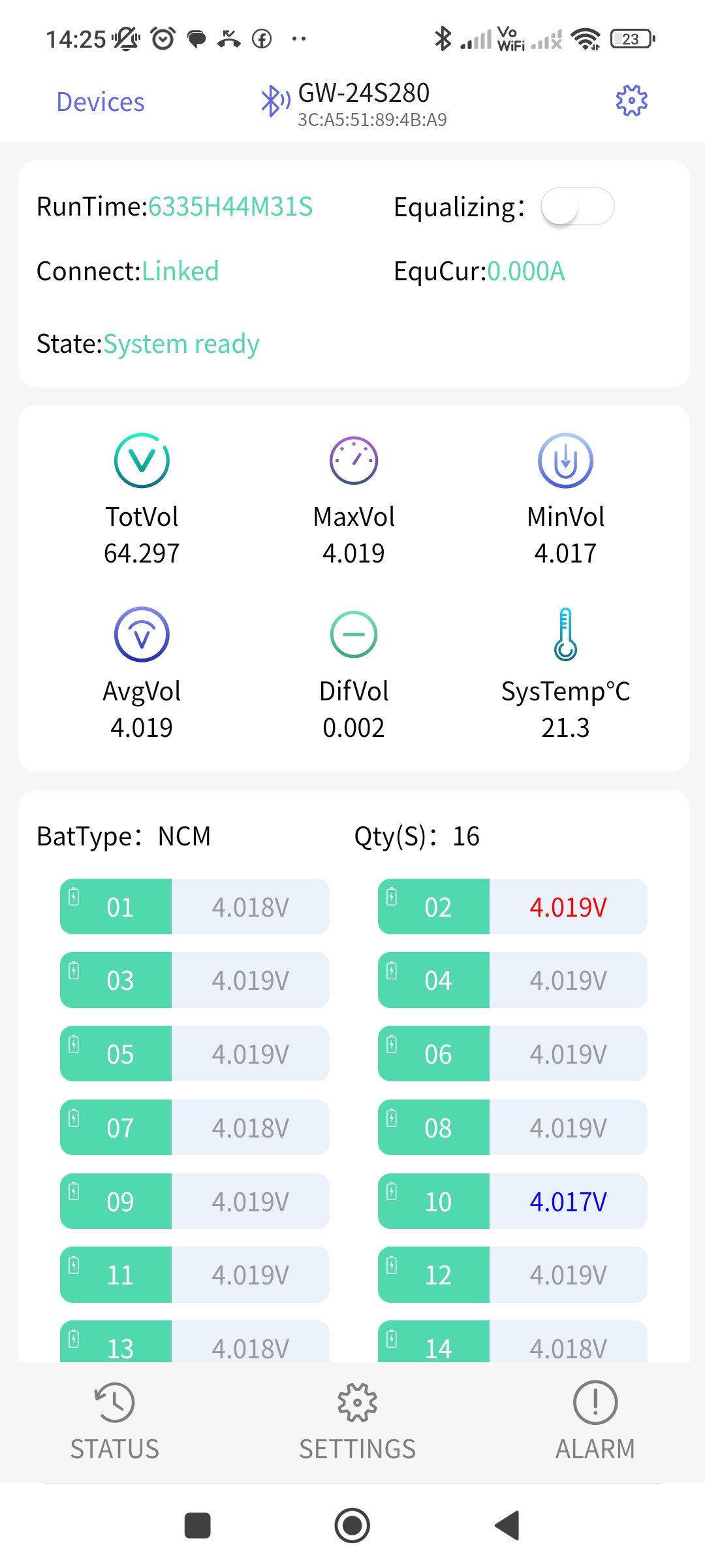

Re: Seriové zapojení LG Chem 8s
Dobrý je i Neey (zakoupený jako bazarový zde), posílám screenshot jaký je rozdíl mezi články při vypnutém balancování již (nevím kolik dní, na foto je vidět), právě se dobíjí peugeot.....
Bez připojení k ds. Cca 8,6kwp (rozšiřuji průběžně) sys.napětí 60V, bat li ion 16s cca 1300Ah, el.peugeot 106 cca 40kWh, mppt regl 2xeasun 80a, 1x epever 60A, 1x midnite 200. 2x měnič čína á 4000 w (peak vyšší). Pořád ve výstavbě, pořád styl pavoučí hnízdo)

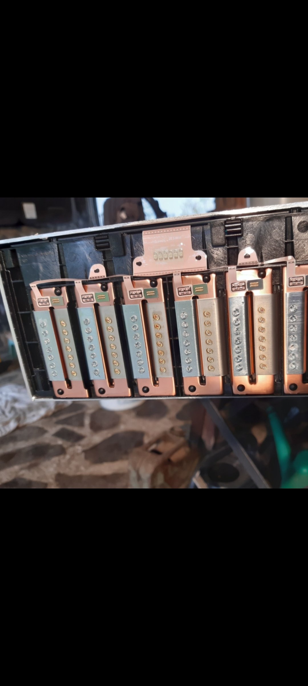

Jde,mne internu poistku odpalil JK BMS 2A,tak som to rozobral,poistky vycvakal a napojil k BMS nove kable.skybor píše: pon kvě 06, 2024 9:02 amTak ještě jeden poddotaz. Jde nějak řešit takový modul, u kterého pravděpodobně odešla tato interní pojistka?Bobo84 píše: pon kvě 06, 2024 7:49 amZ principu to musí jítProvozuji LG CHEM 12s a normálně zapojenou BMS. Uvnitř baterky není žádná elektronika, jen nějaké pojistky mezi článkem a konektorem..
Ježiš, a tam jsi se dostal jak? Na mne to moc nepůsobí rozebiratelně.
Tak nesmíš uvažovat zpětně poskládatelné
Jednoducho ,u mne to bolo do 4min a 16sek.skybor píše: pon kvě 06, 2024 10:42 pmJežiš, a tam jsi se dostal jak? Na mne to moc nepůsobí rozebiratelně.
Někteří to radši vezmou frézkou
OK. Vypadá to trochu šíleně. Ale budiž. Čistě hypoteticky, kdyby mne něco podobného napadlo.
Podle videa a popisu konektoru jsem možná pochopil propojení. U modulu 12s tedy 9 propojek vepředu, 6 vzadu.
Měl bych tři dotazy.
1) Jaká je síla toho obalu? Jak hluboký je nutný řez?
2) Pin 12 (Cell 3+) vede k pojistce vzadu?
3) Ta pojistka jde odpájet? A eventuálně nahradit jinou?
PS: To nemohli nechat ty pojistky nějak rozumně přistupné ?
