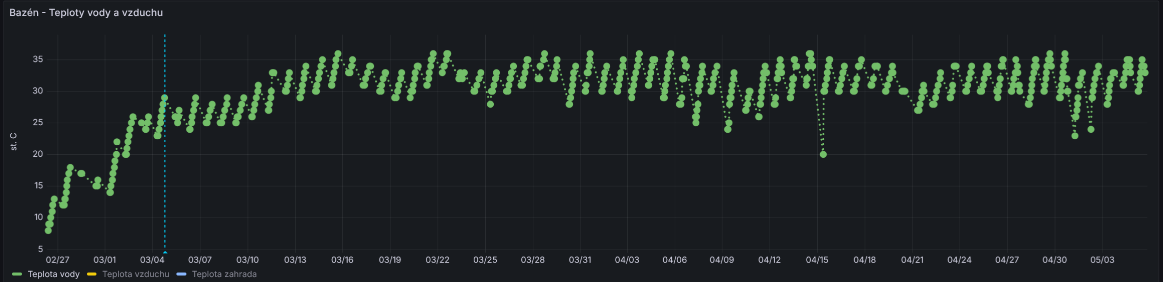

Není lepší tepelné čerpadlo, které spotřebovanou elektřinu promění na 4x tolik tepla? Já to tak mám a letos od 1.3. se koupeme ve vodě cca 30 st.C (5000 litrů).

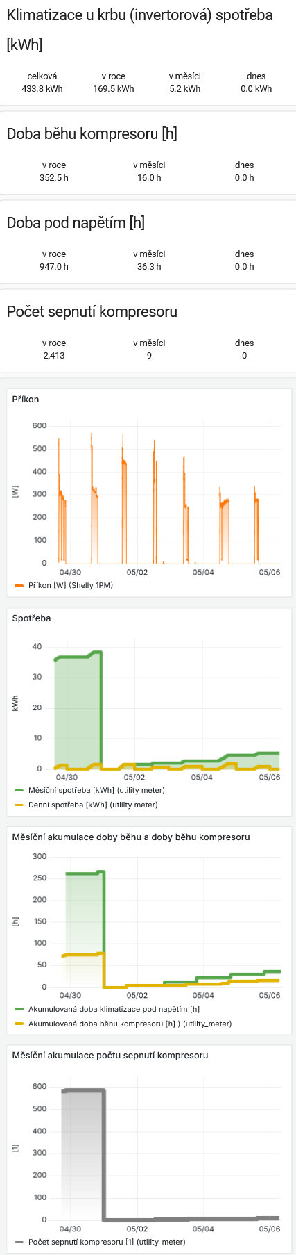

Na baráku mám 4 klimatizace + jedna bazénová. Nejstarší je z roku 2014, ještě neinvertová. V létě chladí, v zimě hřeje, za poslední rok takto: Všechno to jsou nějaké no-name z Číny. Speciální práce chlaďaře zatím nebyla potřeba.
