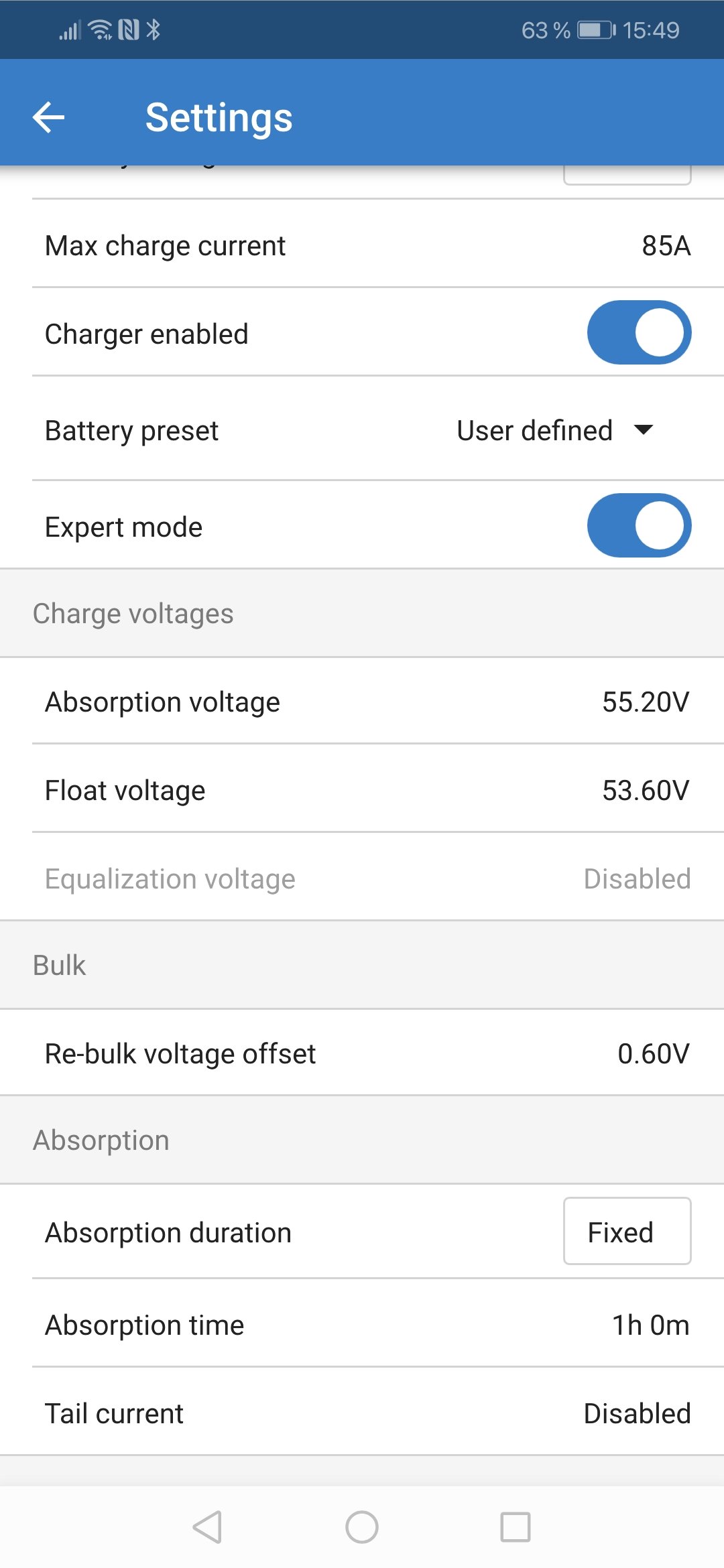

Nastavil jsem to podle Andyho z Off grid garage.

rozbal jeste expert mode.

- Příspěvky: 3177
- Reputace: 387
- Kapacita baterie [kWh]: 15
Re: SmartShunt udává pořád nižší SOC při nabití
Ale zu ted bych asi zmenil par veci
charge efficiency bcyh dal 98% - neni to tak dulezite ale jak ti soc postupne klesa, neni to asi dobre nastavene
snizil bych napeti charge voltage - nevim jeslti mas grafy nebo jake napeti to ukazuje, kdyz to prejde do float ale zkusit treba na 55.0V nebo niz
zvysit tail current - treba 3%?
muzes i zkusit snizit charge detection time
Ale je to hadani a pokud nemas graf, je to takove hrani pokus omyl.
aby se to resetlo, musi byt splnene ty tri podminky. napeti vyssi nez nastaveno, tal current mensi a musi to tak byt 5 minut. Nekdy je tezke to splnit v tomhle nastaveni a proto victron pise jine nastaveni, s kterym tu hodne lidi nesouhlasi.
A to nastavit charge voltage v shuntu pod napeti float. Je to divne, ale muze to fungovat lip. Muzes to zkusit. Protoze kdyz mppt usoudi ze je nabito, 100% soc, prejde na float, tim prestane tect do baterie proud, nejakou chvilku pak i z ni a dojde k resetu soc. K falesnemu resetu soc jeste pred abs fazi podle me tezko dojde

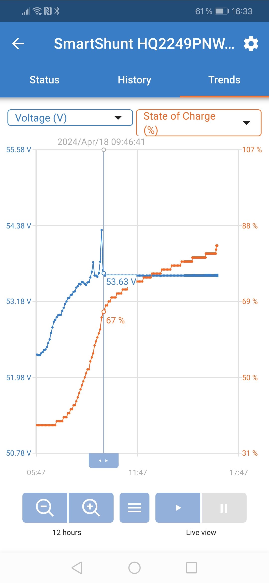

Ještě jsem našel tenhle graf, jestli to pomůže.

je to hodne hrube Ale je videt, ze asi mppt prejde do flaot driv nez ma a nebo je nejakey nesoulad mereni. Kdy zt obehnes multimetrem, pri nabijeni, sedi ty napeti vsude? Nemas treba slabe kable od mppt? Mas mppt a shunt propojeny pres BT smart network? Aby si predavali napeti?
