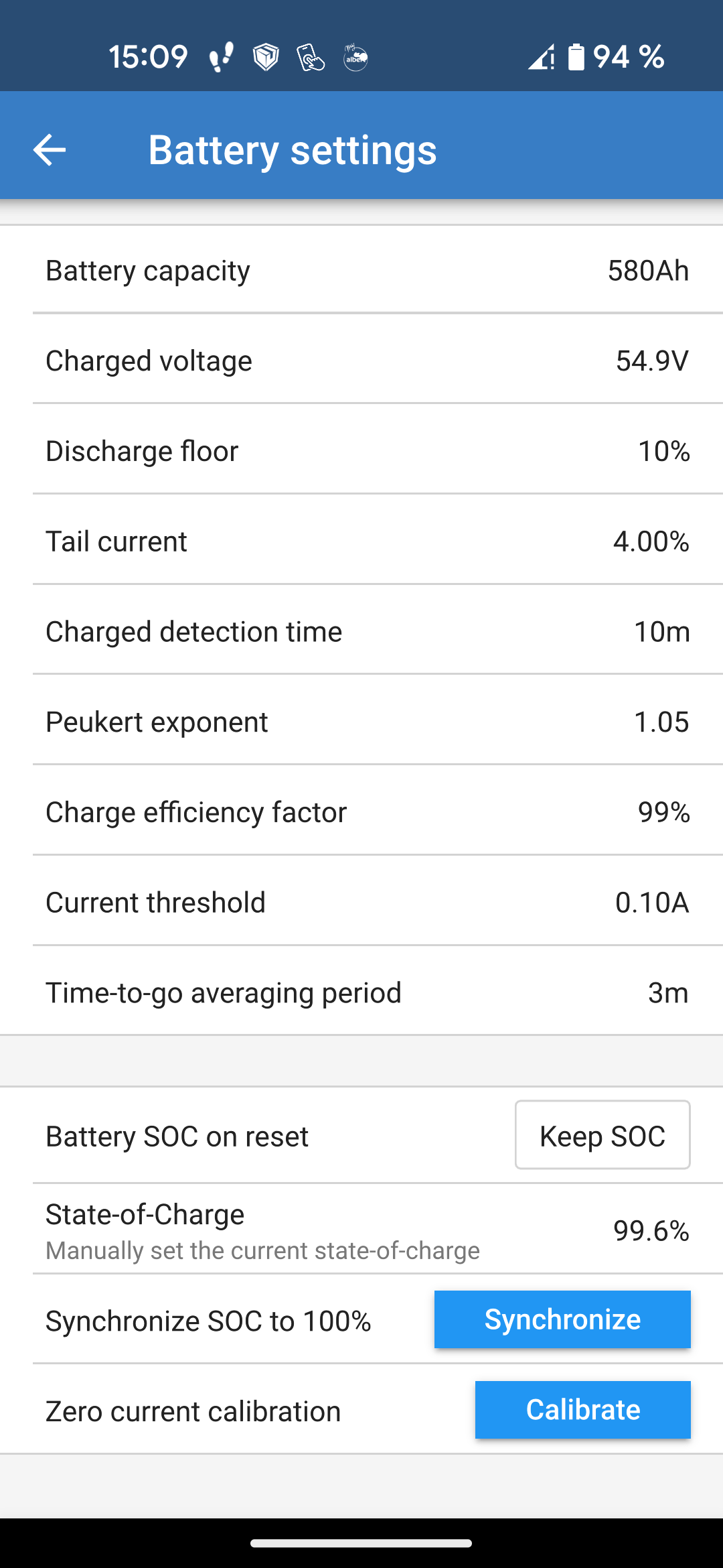

Já mám takto:

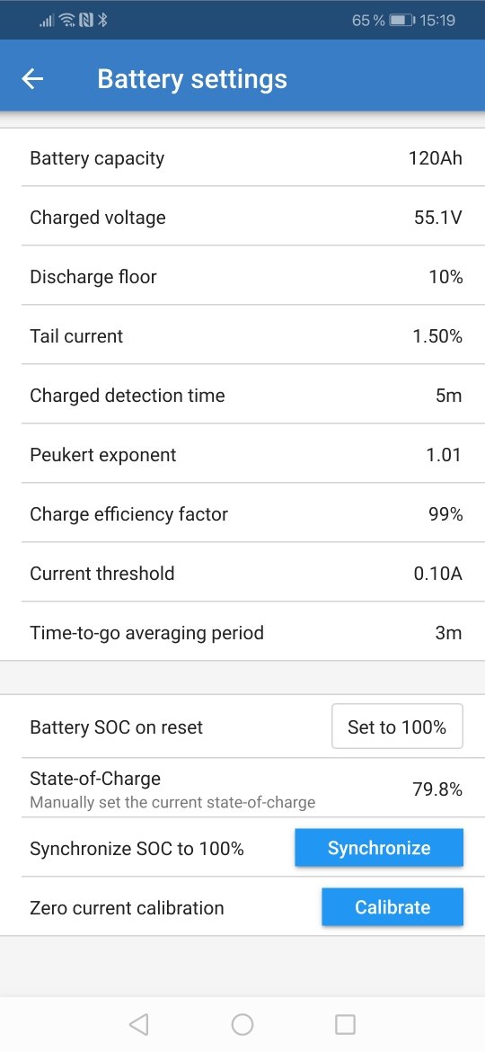

eman
- Příspěvky: 2818
- Reputace: 308
Re: SmartShunt udává pořád nižší SOC při nabití
Díky za tipy chlapi. Kabel k Shuntu mám napnutý, musím ho prodloužit, nemám místo přímo u rozvodnice.Napětí na bat je stejné jako v Shuntu, měřil jsem to multimetrem.
Napětí baterky ještě nepřelezlo 53,6V. Vždycky naněm skončí a je ve Float klidně celý den. Proto mi ani nefunguje Assistent, protože prostě SOC nevyleze nad 90%.

je to hodne hrube Ale je videt, ze asi mppt prejde do flaot driv nez ma a nebo je nejakey nesoulad mereni. Kdy zt obehnes multimetrem, pri nabijeni, sedi ty napeti vsude? Nemas treba slabe kable od mppt? Mas mppt a shunt propojeny pres BT smart network? Aby si predavali napeti?
eman
- Příspěvky: 2818
- Reputace: 308
Od mppt jsou kabely cca 3,5m a je to 35mm2 měď. Smart net mám. Už jsem to všechno měřil, jestli nemám někde přechoďák a nic jsem nenašel. Od bus baru jde k baterce cca 2m 70mm2.
glottis
- Příspěvky: 3701
- Reputace: 479
- Kapacita baterie [kWh]: 15
3,5 je dost, to mas jak ja .. pak bych zkusil tohle
snizis charge voltage o desetinu
pridas tail current na 3%
zvednes abs time na 2 - 2,5 hodiny
a zkus to par dni a uvidis co se bude dit. Podle toho posledniho grafu ty baterie proste nejsou nabite.
