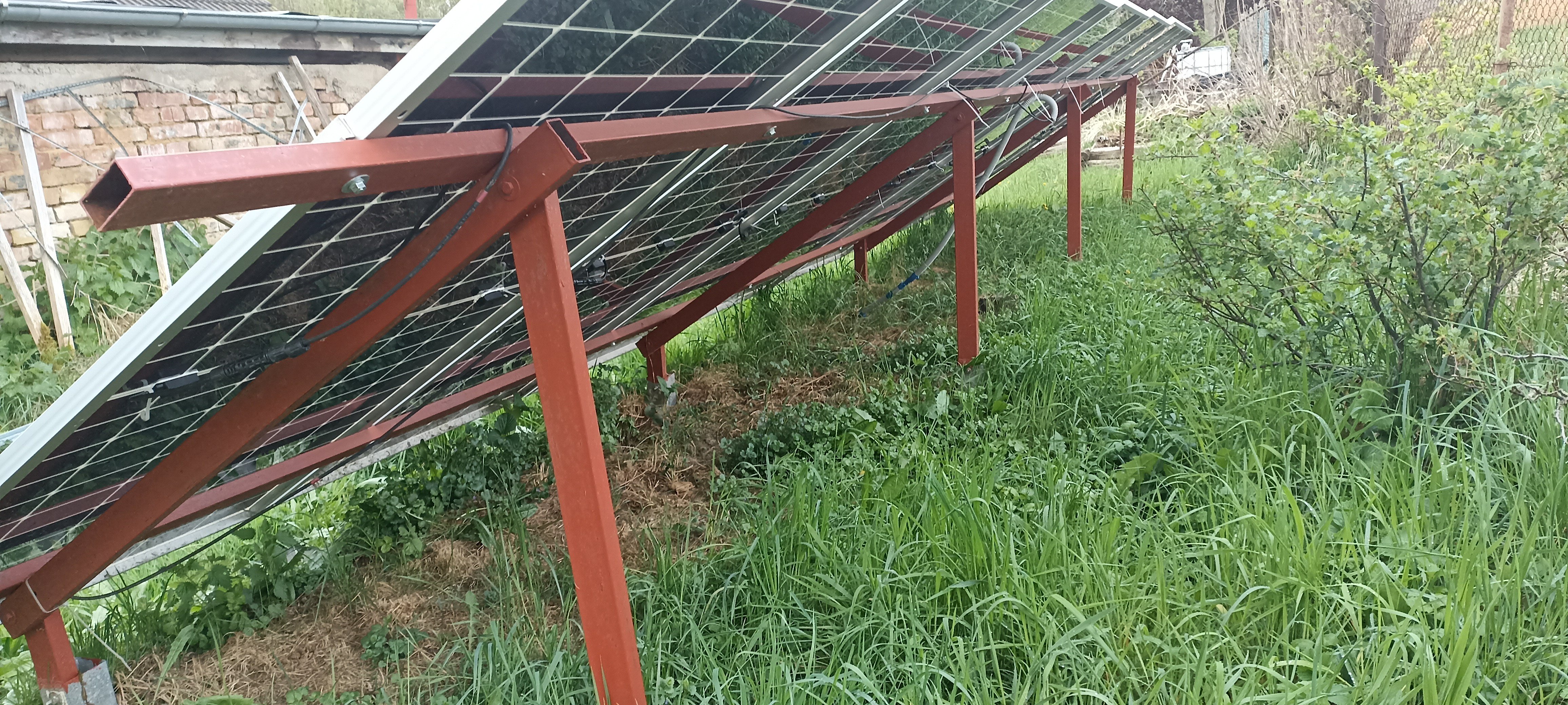

Re: Kde sehnat nosné profily na přístřešek?
Mě to vyšlo na 8 panelů z jeklů (60x30x2) postavené na pozemku na necelých 5.000,- Kč se vším.....patky, šrouby...trochu svařování...Miyuki píše: čtv dub 18, 2024 9:06 pmDřevo také trochu zvažuju, ale dnešní ceny dřeva jsou vcelku hrozné a hlavně když mají to železo za 19 kč/kg, jak psal mirekcafa. To je bezkonkurenční.
Navíc to můžu v klidu nadimenzovat na 0,5 kN/m2 a na 2 sloupy na jedné straně a z druhé je to opřené o dům. A nemusím se bát sněhu.
Měnič Easun SMX II 5,6 Kw, 8x Huasun HTJ 445Wp stříbrný rám, bifaciální, Lifepo4 16x 105 AH JK BMS
Můžu poprosit nějakou fotku pro inspiraci?mirekcafa píše: čtv dub 18, 2024 11:52 pmMě to vyšlo na 8 panelů z jeklů (60x30x2) postavené na pozemku na necelých 5.000,- Kč se vším.....patky, šrouby...trochu svařování...Miyuki píše: čtv dub 18, 2024 9:06 pmDřevo také trochu zvažuju, ale dnešní ceny dřeva jsou vcelku hrozné a hlavně když mají to železo za 19 kč/kg, jak psal mirekcafa. To je bezkonkurenční.
To já to chci dělat o dost větší, 18 panelů, celková plocha 6x6m
Zvažuju 2 Ička napříč a na ně ty jekly (pod hrany panelů)
budu to ale ještě asi o půl metru zvedat....a trochu upravovat sklon, chráničky, prostě to "dopilovat"
Jinak to drží na těch patkách dobře, už párkrát proběhly dost silné větry a drží jak židovská víra
ještě otázka do placu....je to na 8 patkách zaražených cca 80 cm do země......měl bych ještě nějak řešit uzemění?
