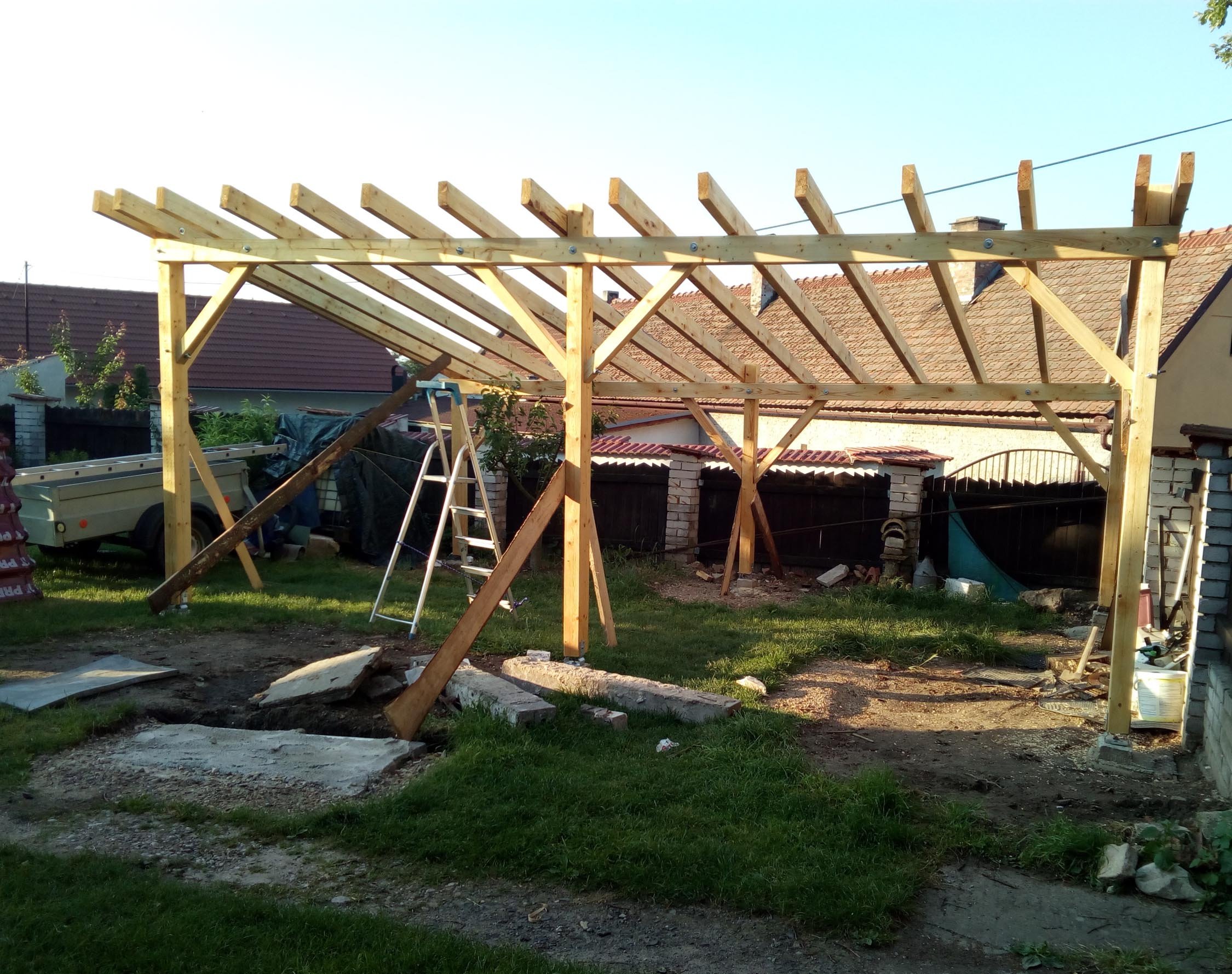

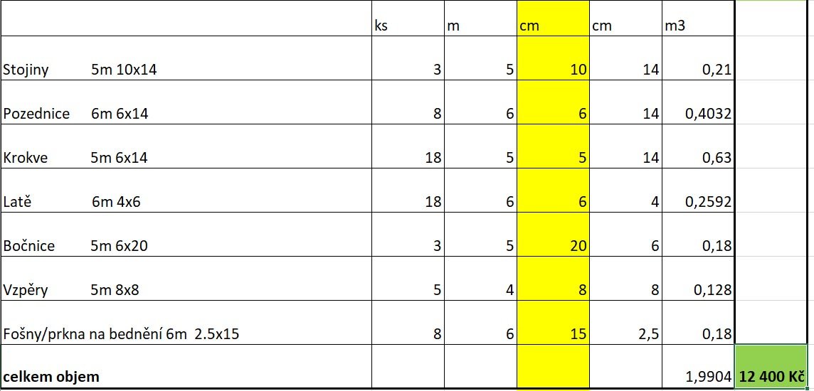

No a není (levnější) alternativou dřevo? Stání pro 2 auta potřebovalo 2 m3 dřeva, což bylo v roce 2018 necelých 13 000 Kč.

No, u mne jako materiál na základní konstrukci určitě vyhrává dřevo. U mne by i něco jiného než dřevo asi vypadalo blbě. Ale mi jde spíš o tu poslední horní konstrukci pro uchycení panelů a tam se mi ty uvedené profily HNP9 celkem líbí. Zaklad, tak jak to máš ty na fotce a napříč nahoru čtyři tyto profily (nebo něco podobného) a je to. Navíc by prý neměly být panely uchycené přímo na dřevu ...

Dřevo také trochu zvažuju, ale dnešní ceny dřeva jsou vcelku hrozné a hlavně když mají to železo za 19 kč/kg, jak psal mirekcafa. To je bezkonkurenční.
Navíc to můžu v klidu nadimenzovat na 0,5 kN/m2 a na 2 sloupy na jedné straně a z druhé je to opřené o dům. A nemusím se bát sněhu.
