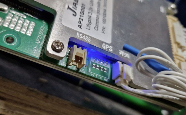

Inak ja som blbý, večer som si uvedomil, že BMS je pripojená na UART/BT port, takže žiaden modbus
Ale má aj RS485 port, tak to vyskúšam zaintegrovať cez ten a ku tomu následne aj 2x PZEM-017
- Příspěvky: 4155
- Reputace:943
Re: zmena parametrov komunikácie MODBUS - počet STOP bitov
Takže ďalší objav - RS485 rozhranie na JBD nie je modbus, ale len iné fyzické rozhranie ako ten UART pre Bluetooth. Tak v princípe táto téma je zbytočná
