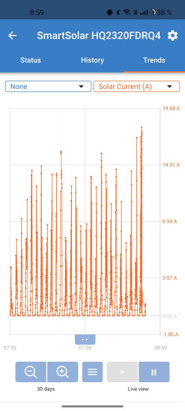

Prud na paneloch maximálne 20A a vyhodilo cez noc 32A poistku
Při zapojení solárních panelů 4s2p s výkonem 455Wp a napětím kolem 160V došlo k přepálení 32A pojistky, která poškodila i plastový držák. Diskutuje se o vhodnosti pojistek typu gG do 250V DC a o správném dimenzování pojistek vzhledem k maximálnímu proudu 20A. Problém může být způsoben nevhodnou pojistkou, přechodovým odporem nebo překročením maximálního napětí stringu.
Mám 4s2p zapojenie panelov, 455wp, 40V. Napätie okolo 160V. Jedna 32A poistka sa prepálila a dostavila trochu aj plastový držiak. Kde môže byť problém?

4s2p? Ten Axpert má jaké max. napětí stringu? Kolik je Voc stringu 4s? Pokud bylo napětí překročeno, tak se může dít cokoliv.

Áno už som zmenil mppt victron 250/100, cerbo, epever menič na 24V, Max nabíjací prúd 90A. Poistky z internetu, či z Číny, neviem. Máte niečo overené? Panely 4 sériovo x 2 a to spojené paralelne. Výstup cca 160V.
