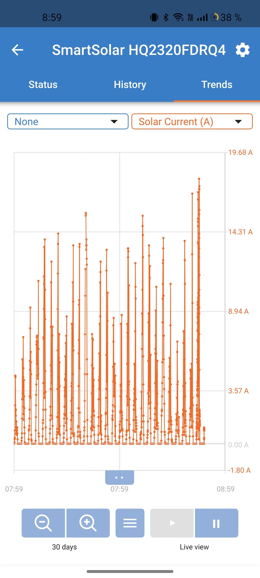

Prud na paneloch maximálne 20A a vyhodilo cez noc 32A poistku
slavo
- Příspěvky: 173
- Registrován: pon říj 18, 2021 11:59 am
Mám 4s2p zapojenie panelov, 455wp, 40V. Napätie okolo 160V. Jedna 32A poistka sa prepálila a dostavila trochu aj plastový držiak. Kde môže byť problém?
Mivvy 202Ah LiFEPO4 batéria - 24V, panely 8x455Wp - 4s2p, Axpert king II - 24V

Ale obrázek má z victronu.....
slavo
- Příspěvky: 173
Re: Prud na paneloch maximálne 20A a vyhodilo cez noc 32A poistku
Áno už som zmenil mppt victron 250/100, cerbo, epever menič na 24V, Max nabíjací prúd 90A. Poistky z internetu, či z Číny, neviem. Máte niečo overené? Panely 4 sériovo x 2 a to spojené paralelne. Výstup cca 160V.
