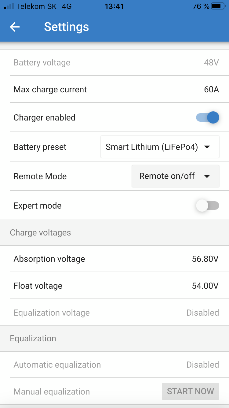

Teraz to mám takto...

Re: Nastavenie RS 450/100-Tr + US5000
Nový příspěvek od Soban »
A to máš špatně!!!!!
Okamžitě to změň!
Prostě tam nastav to co ti poradil Diablo1st.
Pokud vím tak pylontechy mají 15 článků a to co tam máš nastavené 56.8/15= 3.78V na článek a tím ho zničíš (teoreticky by to měla odpojit BMS).
Absorbce se nastavuje na 3.45V u lifepo4 na článek
Float na 3.35V na článek.
A vybíjet baterku do 3V na článek takže vypnout měnič při 3*15=45V

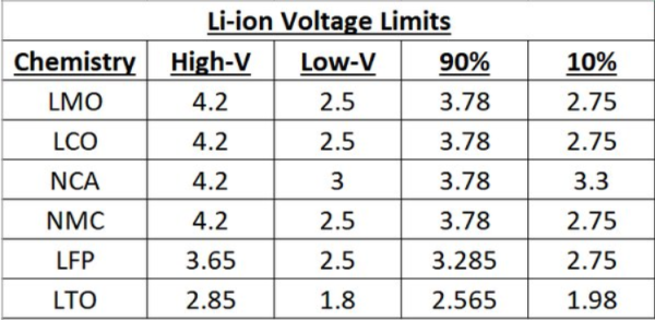

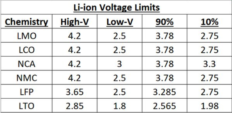

soami píše: sob dub 06, 2024 10:17 pm
li_ion.pngV US5000 máš LFP.
Vo väčšine tabuliek pre LFP sa úvadza 3.0V pre 10% SoC, ja osobne končím na 16S pri 50.8V.

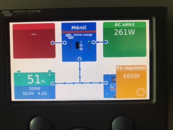

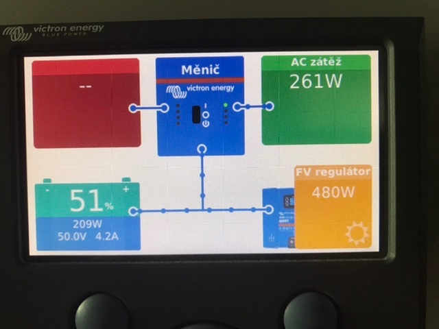

Chlapi ešte by som potreboval poradiť s jedným problémom. Nepoznám ešte tento regulátor, mám ho len 3 dni ale dnes sa mi stalo že pri slnečnom počasí mi škrtí výkon regulátoru asi BMS-ka. Od rána sa s tým trápim a neviem prečo mi niečo obmedzuje výkon, z panelov mi lezie do baterky len 500W a neviem prečo. Prelistoval som všetky nastavenia a nič. Nestalo sa to niekomu a čo s tým? Ď

Teraz mam napätie 50,00V absorbciu mám nastavenú na 51,75V. A SoC mám iba 45%!

Na displayi regulátoru mám external control...
