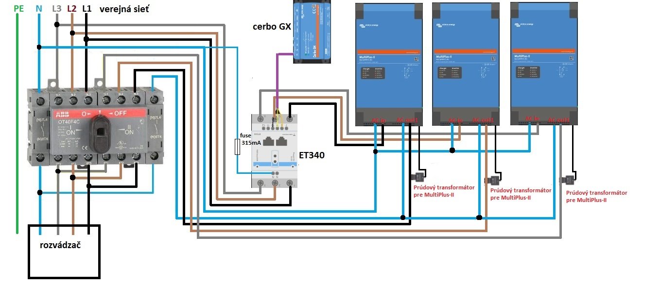

zdravím vás chystám sa zapojiť na prípadnú údržbu meničou ručný prepínač siete s meračom ET340 plus prúdové trafá
nakrelil som si schému či by to tak mohlo fungovať

ET340 nie je zrovna najrýchlejší, takže ak ho ešte nemáš kúpený radšej zober EM540.
Tie prúdové relé na ACout si dal na základe čoho? Pokiaľ viem, sú na merania vstupu nie výstupu, ale odskúšané to nemám.

no práve ET340 mám už dávno kúpené jedine predať-vymeniť-doplatiť

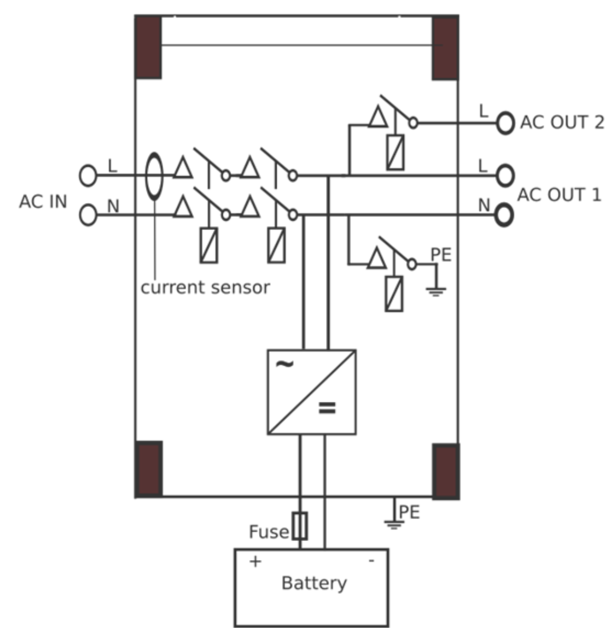

tie prúdové trafá ešte nemám pri VM-3P75CT-som ich videl v schéme na výstupe zakreslené multiplus II vie vlastne potom asi len merať na vstupe
má ich nejaký význam ich kupovať a zapojiť zas sú lacné aspom tu
https://www.drotik-elektro.sk/arduino-p ... 3-000.html

Externí proudová trafa se asi používají na vstupu do objektu, když máš nějaký odběr už před střídačem. Za střídačem mi to připadá zbytečné, možná to trochu zpřesní měření na výstupu. Na vstupu proudové trafo je.

ok ďakujem čije je ich zbytočné použiť keď tam dám ET340

Takhle jsem si zapojil i já svoji FVE jen jsem místo přepínače ABB použil Hager SFT440, problém přepínače ABB je, že se s přepínací kličkou nevejde do rozvaděče, takže klička musí být sundaná, Hager má velikost standardního přístroje, takže se vejde bez problémů a navíc má vše vnitřně propojeno, takže není třeba výstupy propojit jako u ABB.
