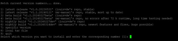

Včera jsem dělal nějaké pokusy na BMSkách JK-BMS, tak jsem testoval i reinstalaci driverů. Využil jsem příležitosti a zkopíroval pro vás, jak aktuálně vypadá vývoj driveru JK-BMS do Victron: Těch 72 hodin provozu už dávno neplatí, to tam svítí pořád... Vývojová verze by už měla "skoro" umět i CAN komunikaci a tedy možnost obejít USB převodníky. Já aktuálně provozuji 4 bateriové sady, tedy 4x JK-BMS a testoval jsem právě fakt, že 4x RS485/USB včetně všech ostatních Victron zařízení to už Raspberry nezvládá. Mám verzi JK-BMS která umožňuje volbu výstupu RS485 nebo CAN, ale na živém systému to CAN spojení budu testovat až to pustí do produkční verze.

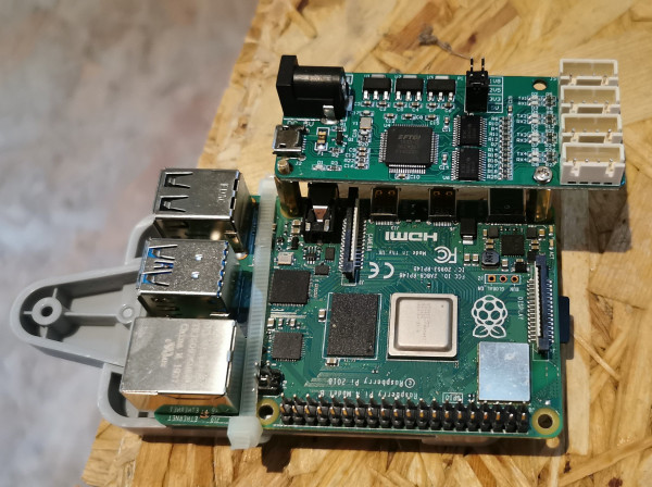

To může být. Já právě pohořel s 4xUSB hubem. Teď tam mám 3xUSB a to je OK. Vědomí, že to je tím HUBem je fajn, ale na druhou stranu kupovat nějaký další a další HUB?? Já mám USBčka všechny plné a ještě v nich jeden rozbočovač.. Takže u mě jsem tipoval, že to přestalo fungovat spíše spotřebou na USB portu. Jaký konkrétní HUB ti funguje prosím?
- Příspěvky: 4089
- Reputace:577
Re: JK-BMS driver v1.2.20240227beta pro VICTRON/ Raspberry
tenhle fungoval ale s chybama. Zkusil jsme ho napajet i externe ale to nepomohlo.
https://www.alza.cz/axagon-hue-c1a-trav ... 938556.htm
a tenhle mi funguje bez chyb
https://www.alza.cz/tp-link-ue330-d4941438.htm
Nejdriv jsem myslel, ze to je neoriginalnima chipama FT232. delal jsem si vlastni prevodniky a napraskal tam chipy z ftdi adapteru co se mi valeli doma. Byli to fejky. Jejich ID bylo stejne a linux prskal. Tak jsem za 120 korun kus koupil originaly ale krome zmizeni halsky o ID se nic nezmenilo. Az ten hub pomohl. Ale je to hub, ktery pouzivam k notebooku kvuli ethernetu
tak se mi ho tam uplne nehcce nechavat a rad bych jiny. Ale experimentovat uz nehcci. Pokud by mel jeste nekdo tip na funkcni viceportovy ...

A proč nepoužijete ty modulky, kde je 4x seriák?
https://www.aliexpress.com/item/1005004 ... 1802dQXciG
Ty mám ověřené, naprosto funkční, k rpi mám aktuálně připojené dva, obsazeno 7/8 vstupů celkem.

chtel jsem to galvanicky izolovane, chtel jsme to modularni. Ty prevodniky usb->seriak pak pouzivam i jinde a mam to udelane tak ze tam jdou dat ruzne usb konektory a a je to i FTDI adapter. A hub jsem tu mel taky. A chtel jsem k baterii tahnout klasickej usb kabel s mikro usb koncem abych to protahl pekne pruchodkama.
Ten 4 portovy prevodnik jsem taky videl ale rikal jsem si, ze to je stejne jen chip z USB hubu a FT232RL prevodniky. A cele za cenu 12USD to ve me nebudulo uplne duveru a rikal jsem si, kdyz funguje tohle, bude fungovat i hub z alzy
Az odladi CAN, zkusim to po canbus

Tam je právě FT quad převodník, to je v jednom čipu.
Hub tam mám připojený také, protože mi dochází porty na rpi, tak se mrknu, co tam mám.
Dvě BMSky mám připojené sólo, ale další dva quad převodníky mám už nachystané, ale ještě jsem se k tomu nedostal.

@cipis - Právě dorazilo z PRC. a Měl bych k tomu dotaz - pokud připojím pouze přes USB k WIN - najdou se standardní COM porty? Protože mě se nenajdou.
Chystal jsem se o víkendu to celé předělat a teď tedy nevím, jestli se do toho mám pouštět, nebo reklamovat. I v popisu na ALI se píše After the computer is installed with the driver, you can see 4 COM ports appear.... a u mě nic. Napájecí LED svítí...
Podotázka 1- nedošlo mi, že to je "jen" plošný spoj. Jak to máš umístěné? Musím sehnat nějakou vhodnou krabičku...Aktuálně mám USB vyvedeno ven z rozvaděče. Možná by šlo to jen umístit na nějakou podložku a na DIN lištu uvnitř rozvaděče.
Podotázka 2- při propojení na JK-BMS ponechat default napěťové úrovně na 3V3 nebo změnit na 5V?

Ahoj, pod W11 i W10 se mi to naslo okamzite, pribyly tam hned 4 porty. Jak se dostanu k notesu, tak se mrknu, co to tam pise.
Umistene zatim na prasaka, visi to na kabelech :-D Nekdy casem asi krabicka a v ni to prisroubovat na dostancni sloupky. Ale libi se mi, jak to splasene blika, tak ze by s pruhlednym krytem? Zatim jsem se k ucesani tehle casti vubec nedostal.
Ja tam nastavil 3,3, to pobere i 5 V logika. Ale JK nemam.

Odhad byl správný = starší microUSB kabel, který jsem měl doma byl napájecí/nabíjecí. Nazul jsem tretry a stihnul otevřenou Alxx a koupil nový datový kabel. A je to.
Teď ještě, aby to fungovalo s RS485
Mám někde distanční sloupky od Raspberry HAT. Třeba to půjde napasovat do patra.

Je tady prosím mezi námi specialista na serial/RS232/RS485 a JK-BMS?
Aktuální situace je taková, že:
- ten převodník 4xserial viz výše z ALI na USB funguje a jde docela dobře umístit na Raspberry.
- datové spojení na JK-BMS ale nefunguje
- přehodit Rx, Tx jsem zkoušel - v jednom režimu trvale svítí modrá Rx (ale to zrovna není to, co fungovalo původně...), změnit logiku 5V na 3V3 také.
- ještě jsem zkusil doplnit zapojení o mínus kontakt. Nepomáhá...
- Raspberry a Victron si s převodníkem rozumí - v skoro pravidelném intervalu je vidět, že problikne červená Tx u všech 4 kanálů. A teď myšlenky:
Ta krabička převodník od JK-BMS by měla převádět logiku TTL na RS485. Originál převodník USB/RS485 pracuje s logikou 5V. Funguje bez zapojení mínusu, jen Rx+Tx. Ale není náhodou problém v tom, že jsme si s kolegou nevykomunikovali přesné rozhraní? Bude opravdu výše uvedený nový převodník fungovat s JK-BMS? Převodník je označený jako FT4232-4TTL USB to 4 Way TTL Module FT4232HL UART Serial Port Module DC 5V 3.3V 2.5V 1.8V 4 Channel XH2.54 Interface Board a to RS485 mi tam chybí. Přitom TTL mám "snad" přímo z JK-BMS, změnit napěťovou úroveň na tom převodníku jde... Nechci dále laborovat bez znalostí, abych to neoddělal, tak se ptám.
Díky předem!
