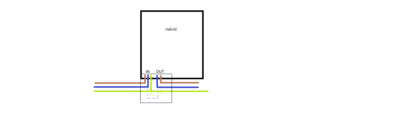

Re: napětí mezi nulou a zemí.
A našel jsem i tohle na diysolarforum.com - to je tedy taky řešení?
Řešení je připojit N_in k N_out ve vašem střídači
Červená čára na tomto obrázku:
Mám to odjakživa takto: propojení Nin a Nout
Mě to elektrikář zapojil tak, že v rozvaděči jsou všechny N na jednom potenciálu a je jedno jestli tam vedou z FVE nebo z DS, prostě přes přepínač jde jen fáze a nuly se potkávají na můstcích i s nulami DS. Tím je vyloučeno mít na N nějaké napětíhonzamo2 píše: ned úno 18, 2024 12:49 pmA našel jsem i tohle na diysolarforum.com - to je tedy taky řešení?
Ok, takže to fakt mohu propojit? Prostě dát klemu mezi N-in a N-out přímo na invertoru? Nebude to dělat jiné problémy?
Asi si někdo dělá prču. V odkazu výše máš asi i postup, jak u jakéhokoliv měniče zjistit, jestli jde jeho jeden výstup (v tomto případě označený jako Nout) uzemnit (nejsnadněji propojením s Nin).
Takže jestli tomu dobře rozumím tak od rozvaděče u plotu mi jde fáze ,N a PE (mám třífázovou přípojku ale pro zjednodušení píšu jen jednu fázi - invertor je jednofázový) do rozvaděče v místnosti kde mám i invertor. Tam v rozvaděči spojím PE a N a zapojím do invertoru tzn. do AC in dám fázi a PE a N (oba jsou před invertorem spojené) a z AC out vyvedu opět fázi (N-in a N-out spojím klemou) PE a N - do rozvaděče který mám za invertorem.PE a N už nespojuju. Tam připojím vodiče od zásuvky v domě fázi na fázi a N na N (přes jistič s proudovým chráničem)a PE na PE. Je to tak dobře?
Já mám spojené AC IN s AC out v rozvaděči, v podstatě pokud nemáš před měničem chránič a vede ti tam L,N a PE tak můžeš mít propojku i mezi PE a N OUT. Tím ti zmizí napětí z N výstupu. Případně může být propojka mezi N IN a N OUT. Jen si to ověř přes tu žárovku ale myslím si, že to budeš mít jako valná většina Činských měničů co používáme a propojení mu vadit nebude
Barvy jsou ti snad jasné hnědá = L modrá = N a zelená = PE
