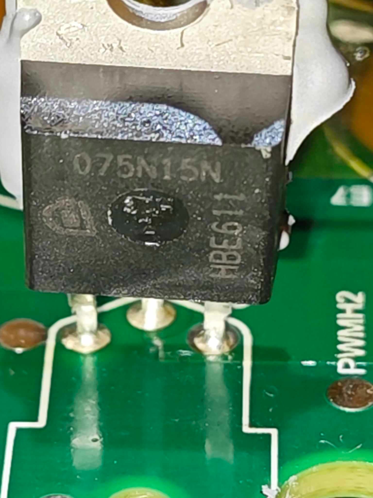

Při zběžné rozborce jsem jako první proměřil MOSFETy.
Osazené jsou 075N15N.
Dva kousky mají na všech nohou napětí svorky baterie, ostatní se jeví „řekl bych“ normálně a na některých není napětí vůbec.
Náhradní MOSFETy nemám, ale protože mám po dnešku dva nefunkční epsolary, tak si ty dva MOSFETy vypůjčím z toho druhého a pokusím se rozběhat alespoň jednoho epsolara.

STP75N15, IPP075N15 a pod... 150V 75A mosfet, cca 100Kč kus - akorát je raděj nekupuj na aliexpresu, pravděpodobně ti pošlou shit. Pokud jsou vypukaný jak pecky z třešně, tak budou odpálený i budicí obvody, to je u podobnejch zařízení celkem standartní věc. A pokud jsou odpálený budicí obvody, tak je otázka, jestli to neprošlo až do procesoru... Po výměně mosfetů velice opatrně připojit baterce přes žárovku, pokud to projde, tak zase velice opatrně zapojit vstup přes žárovku, když to bude ve zkratu kvůli odvařenýmu buzení, ať to nevybuchne hned znovu.

to neni stastna cesta. To vetsinou konci druhou sadou mosfetu
mosfety vyndat a zapnout. Osciloskopem kouknout co jde do buzeni tranzistoru. Pripadne zkusit rovnou vymenit i drivery.
Teoreticky by to bez tech mosfetu mohlo aspon trosku ozit a naskocit display. Pripadne zkusit tam dohledat napajeni procesoru, promerit jestli tam neni zkrat a vstriknout tam patricne napajeni jestli to ozije.

Na desce jsou měřící body, na některém je napsáno +12V, na některém +5V.kodl69 píše: ned úno 11, 2024 11:51 pmSTP75N15, IPP075N15 a pod... 150V 75A mosfet, cca 100Kč kus - akorát je raděj nekupuj na aliexpresu, pravděpodobně ti pošlou shit. Pokud jsou vypukaný jak pecky z třešně, tak budou odpálený i budicí obvody, to je u podobnejch zařízení celkem standartní věc. A pokud jsou odpálený budicí obvody, tak je otázka, jestli to neprošlo až do procesoru... Po výměně mosfetů velice opatrně připojit baterce přes žárovku, pokud to projde, tak zase velice opatrně zapojit vstup přes žárovku, když to bude ve zkratu kvůli odvařenýmu buzení, ať to nevybuchne hned znovu.
Popukané nic není, vse bez známek jakékoliv kolize, ale když na vstup pustím z lab zdroje 12V, najdu tohle napětí i na tom bodu kde by snad mělo bejt 5V.
Je tam cosi, možná stabilizátor?? na těch 5V?? podle označení jsem nedohledal co to je zač..
Z jednoho jsem uz vystříhl to cosi BV5511 a MBR30200C1. Klidně je vystříhám všechny
Protože čím to pájí fakt nevím, ale vůbec to nejde ven ani když tomu přidám cín.
