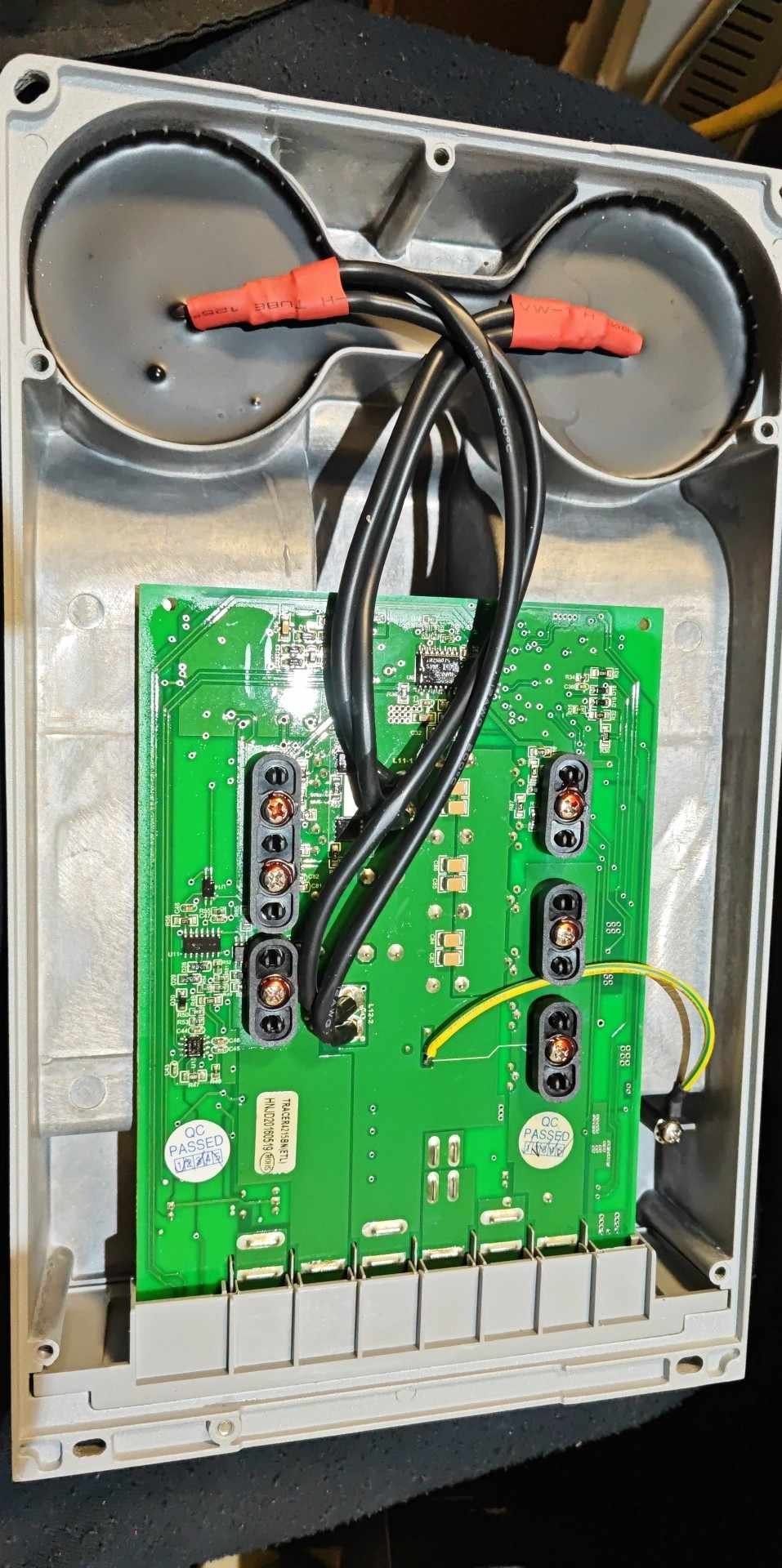

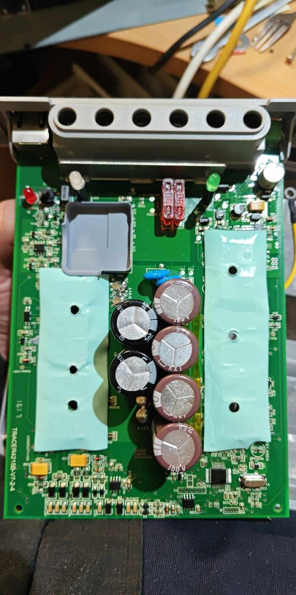

I tento aktuální Epsolar 4215BN jsem „kuchl“ a byl jsem překvapen. Nic zalité není, může se opravovat.
Při zběžné rozborce jsem jako první proměřil MOSFETy.
Osazené jsou 075N15N.
Dva kousky mají na všech nohou napětí svorky baterie, ostatní se jeví „řekl bych“ normálně a na některých není napětí vůbec.

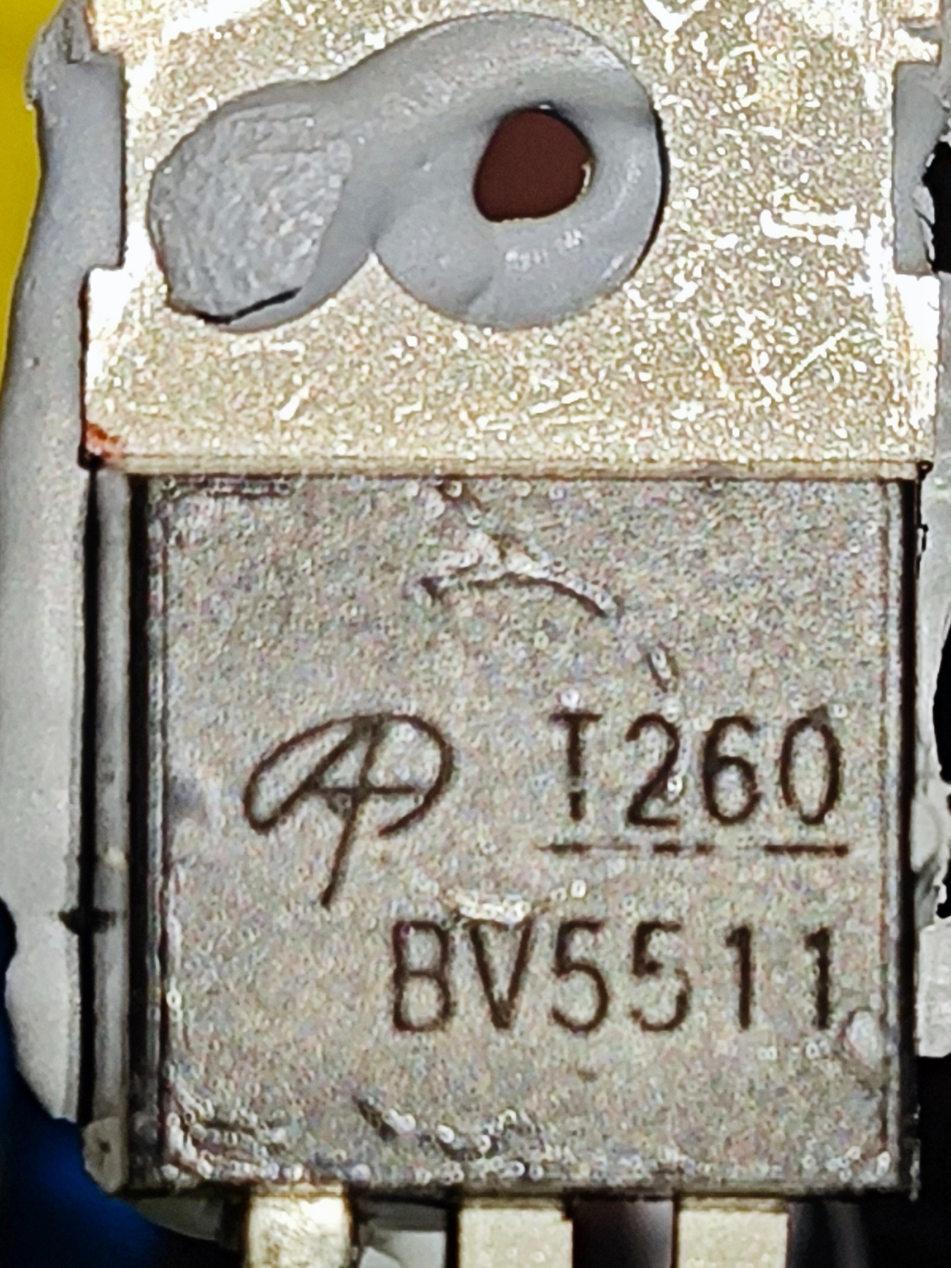

Na desce jsou měřící body, na některém je napsáno +12V, na některém +5V.kodl69 píše: ned úno 11, 2024 11:51 pmSTP75N15, IPP075N15 a pod... 150V 75A mosfet, cca 100Kč kus - akorát je raděj nekupuj na aliexpresu, pravděpodobně ti pošlou shit. Pokud jsou vypukaný jak pecky z třešně, tak budou odpálený i budicí obvody, to je u podobnejch zařízení celkem standartní věc. A pokud jsou odpálený budicí obvody, tak je otázka, jestli to neprošlo až do procesoru... Po výměně mosfetů velice opatrně připojit baterce přes žárovku, pokud to projde, tak zase velice opatrně zapojit vstup přes žárovku, když to bude ve zkratu kvůli odvařenýmu buzení, ať to nevybuchne hned znovu.
Popukané nic není, vse bez známek jakékoliv kolize, ale když na vstup pustím z lab zdroje 12V, najdu tohle napětí i na tom bodu kde by snad mělo bejt 5V.
Je tam cosi, možná stabilizátor?? na těch 5V?? podle označení jsem nedohledal co to je zač..
Z jednoho jsem uz vystříhl to cosi BV5511 a MBR30200C1. Klidně je vystříhám všechny
Protože čím to pájí fakt nevím, ale vůbec to nejde ven ani když tomu přidám cín.

Napětí bez proudu... Typicky tohle odejde ve chvíli, kdy není na výstupu nic, co by brzdilo výstupní napětí - vzheldem k tomu, že je to snižující DC/DC, tak sepne horní tranzistor, prvním impulsem se začne nabíjet kondenzátor na výstupu, tak se zvýší střída, a ve chvíli, kdy to má skončit, tak energie v cíve po sepnutí podního mosfetu odpálí obvody, napojené na výstup, tj typicky zdroj 12V a 5V a tím pádem asi všechno... Tohle už mám taky za sebou, proto všude bastlím transily...
Ale opět, rady zderma a hned: součátka na obr. : značka AOsemicondutors, typ https://www.digikey.cz/en/products/deta ... 0L/2769835

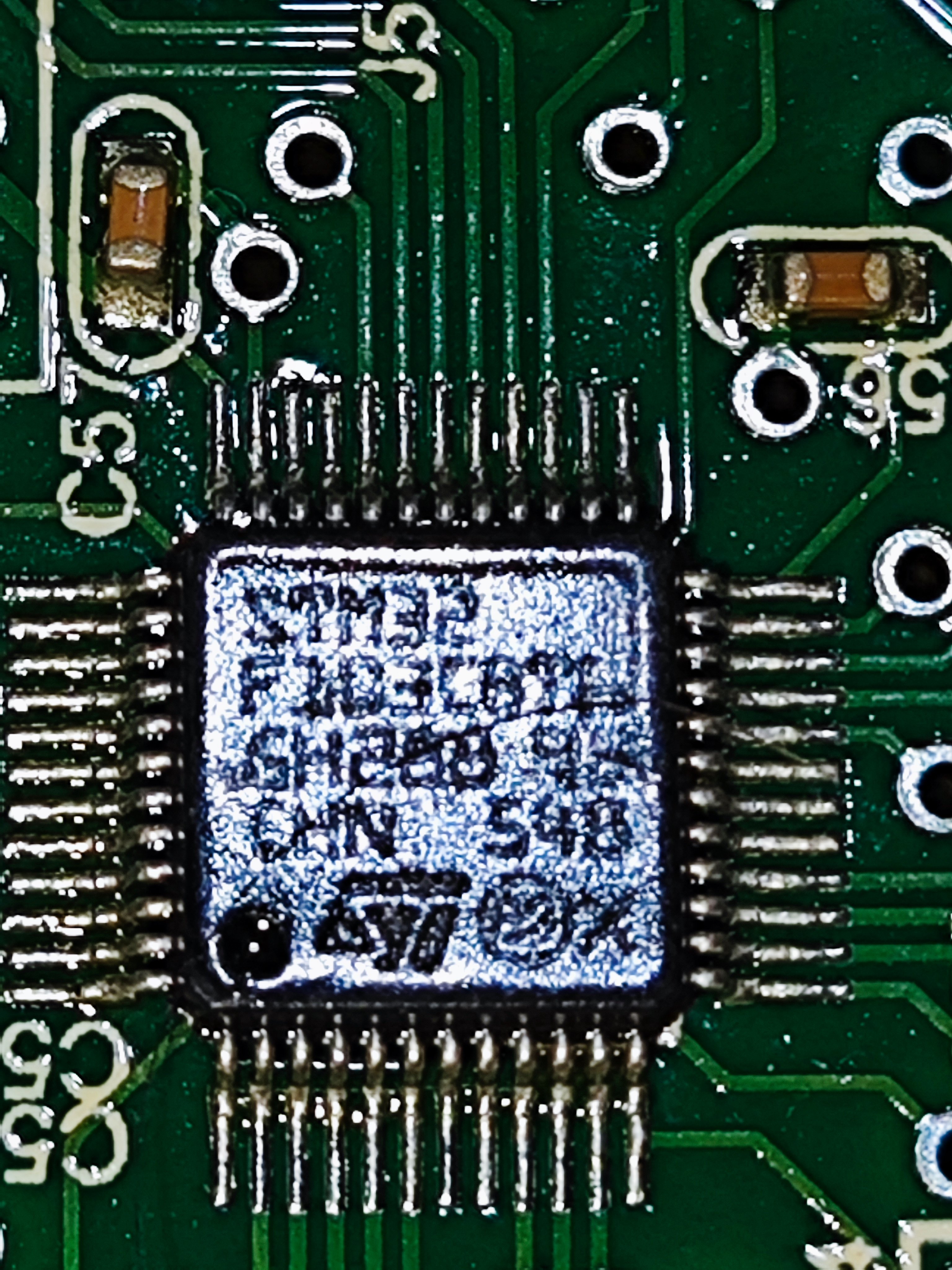

Hele, CPU bude asi OK. Ještě to proměřím až přijdu z práce zda na piny pro napájení procesoru něco jde.
Je to přelakované ale je to asi stm32f103c6t6 který se dával do Arduina. Ten je na 3.3V a kontrolní ploška s popisem 3.3V co jsem na desce našel je bez napětí úplně.

Když mám jeden kus náhradní, funkční. Otevřu ho a budu mít referenční hodnoty pro měření aniž by bylo nutné některé součástky vyndavat.
- Příspěvky: 4081
- Reputace:574
Re: smolný den s Epsolar 4215BN
ano, muzes zkust promerit soucastky. Na odpor a diodovym testem. To je rozhodne dobre kdyz jde porovnavat
