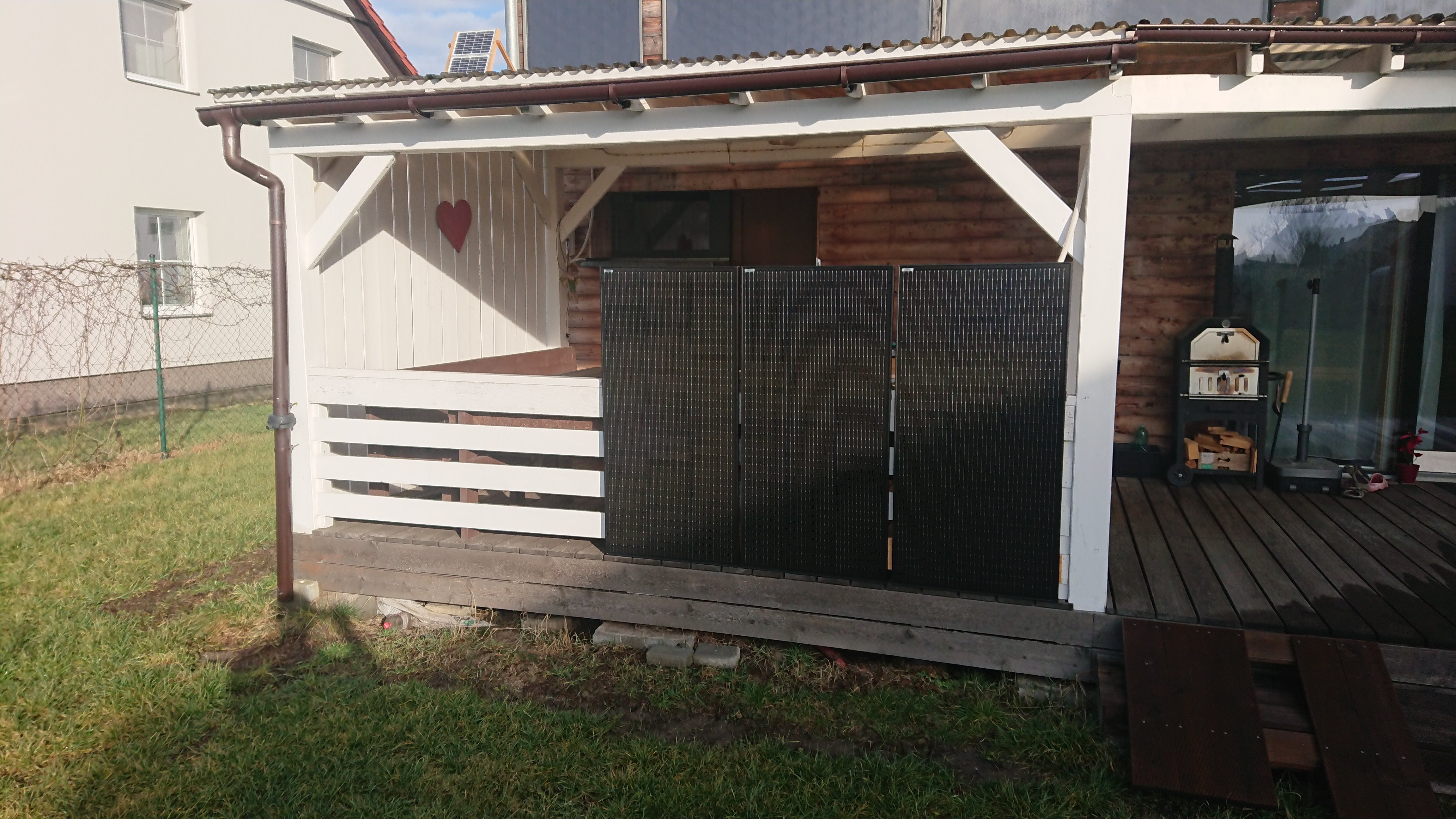

Pokračuji v přípravách na konečné a bezpečné zapojení elektrárny do domovních rozvodů. Koupil jsem 3x proudový chránič charakteristy A, tak jak to uvádí Victron v manuálu. Zvažoval jsem i B, ale ta cena mě celkem odradila.
Zajímalo by mě, jak řešíte proudové chrániče u vysokofrekvenčních měničů? Pokud dáváte B, tak jak si myslím že by mělo být, stoji vás HF měnič víc, jak LF Victron.

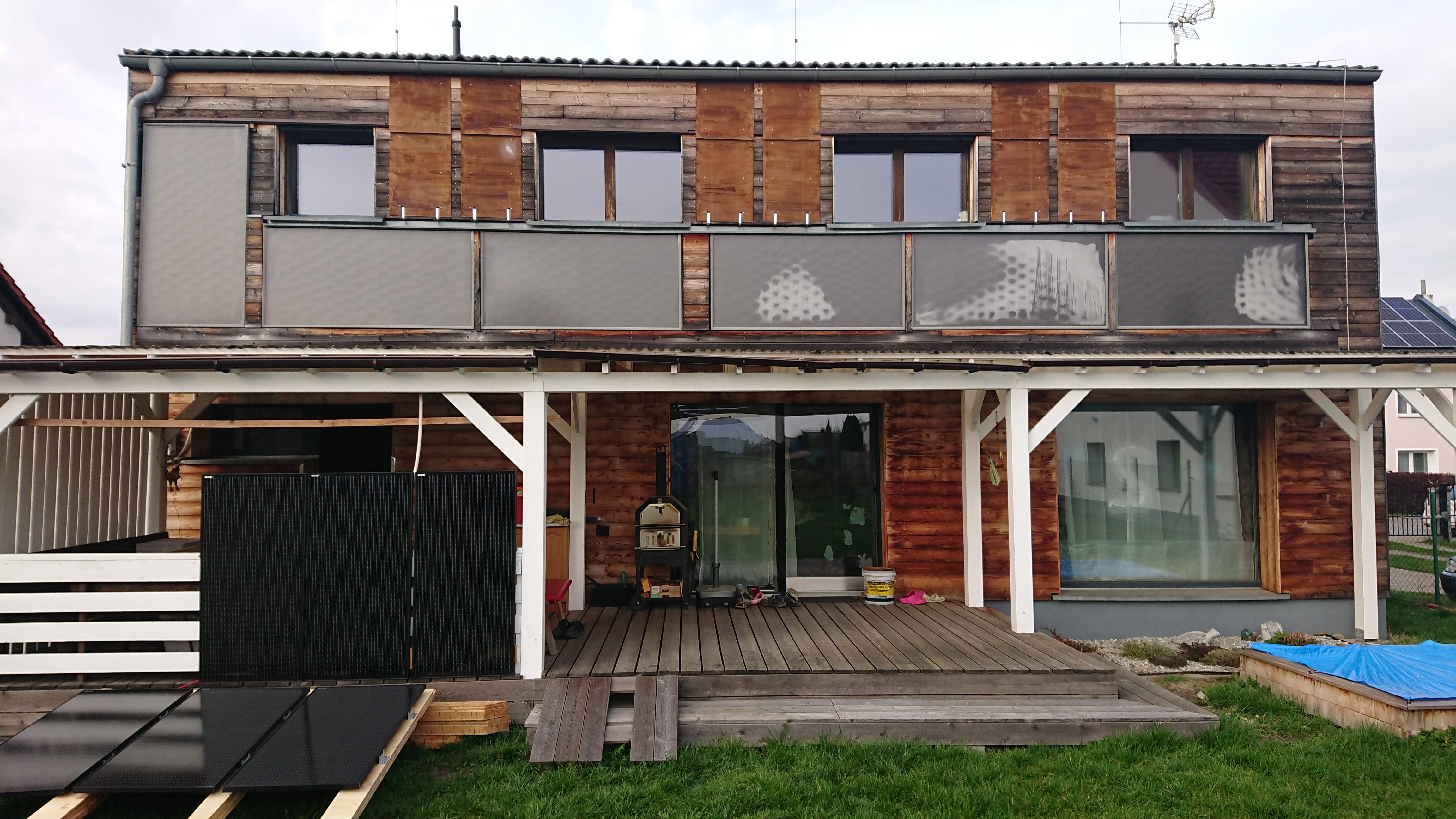

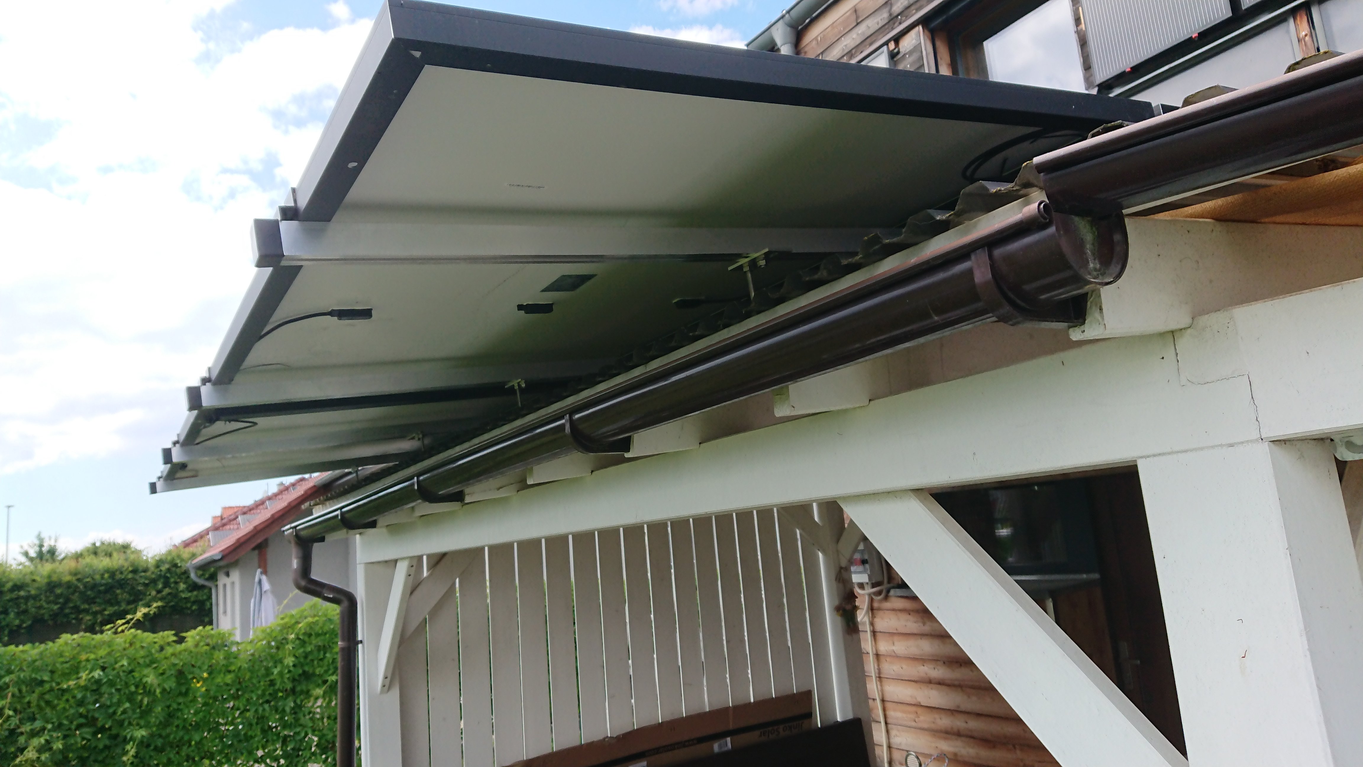

Aktuálně panely připojeny stále na testovacím místě, viz. foto. Ale postupně jsem si připravoval vše pro montáž na dřevěnou fasádu a koncem tohoto týdne chci provést montáž. Pod panely přijde Cetrix deska a rámy panelů budou uzeměny CYA H07K-V 16 přímo na zemnící pásek pod domem.
Osazoval jsem na zbývající 3 panely montážní úchyty, abych to pak nemusel dělat na střeše pergoly. Bohužel bylo více větrno. Jeden panel spadnul. Pohledově žádné poškození, ale dával 0V. Nakonec jsem zjistil, že je rozpojená sběrnice na jedné straně panelu a pásek, který vede mínus do přípojné krabičky. Panely jsou totiž 3x36 článkové, tak musí mít tento pásek, takový hrbol přes celou délku panelu na zadní straně. Použil jsem pájku a odstranil plast nad poškozeným propojenim, které jsem následně připájel. Opravené místo dostalo jako ochranu řádnou vrstvu silikonu. Panel zatím funguje dobře.

Hlásím panely připevněny na fasádu, viz foto. Zabralo to celkem 5 hodin ve 2 lidech. A den před montáží asi další 2 hodiny na připevnění pokladních Cetris desek. Vše jsem dělal ze střechy pergoly, na kterou jsem si dal XPS desky 120x60x10, aby se lépe rozložila moje váha na polykarbonátové krytině.
A jako vtipnou vložku uvádím, že jsem dostal lehký elektrický šok. Když jsem zkracoval kabely a připravoval si je na MC4 konektory, tak jsem mel + i - odizolovaný, dával MC4 dutinku na jeden kabel a nedopatřením se dotkl loktem druhého kabelu. 68V hezky štíplo.
Poučení, které jsem hned ten den použil, nejprve se postarat komplet o jeden kabel a pak až se věnovat druhému.

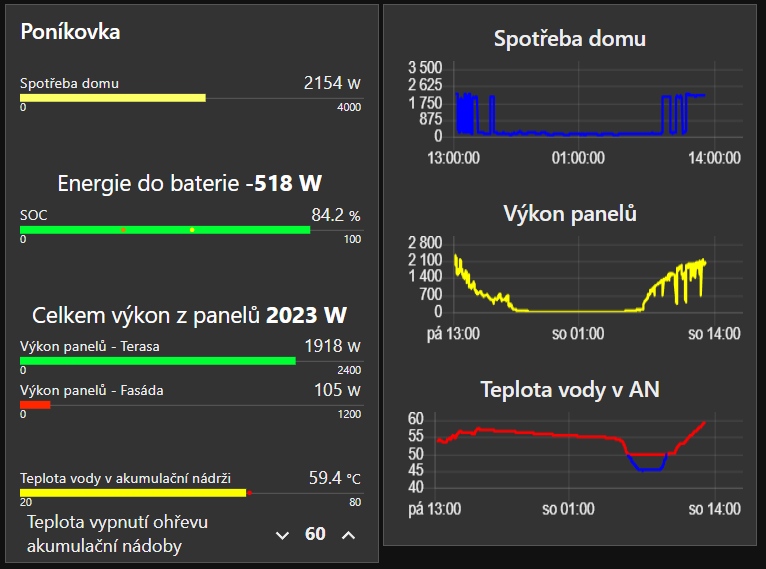

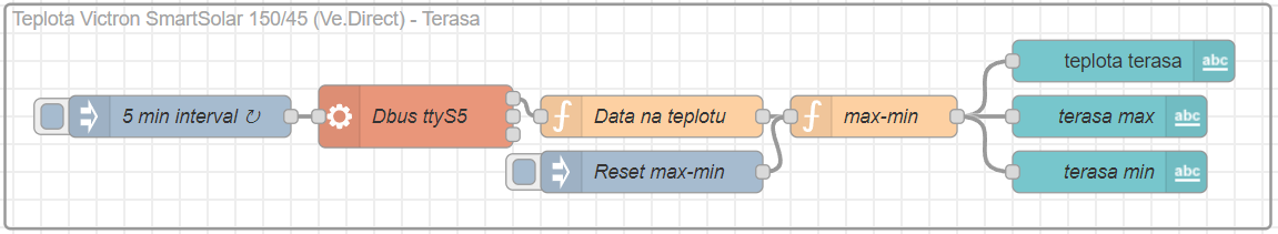

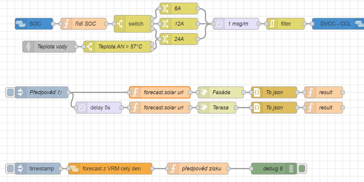

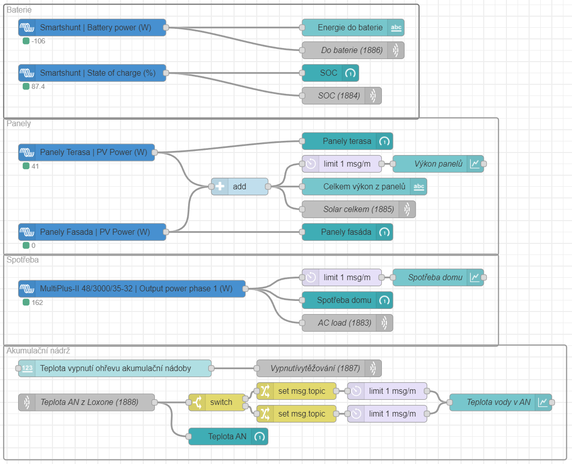

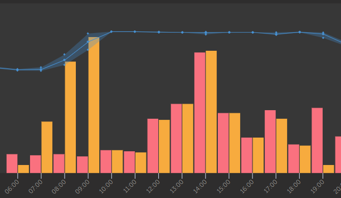

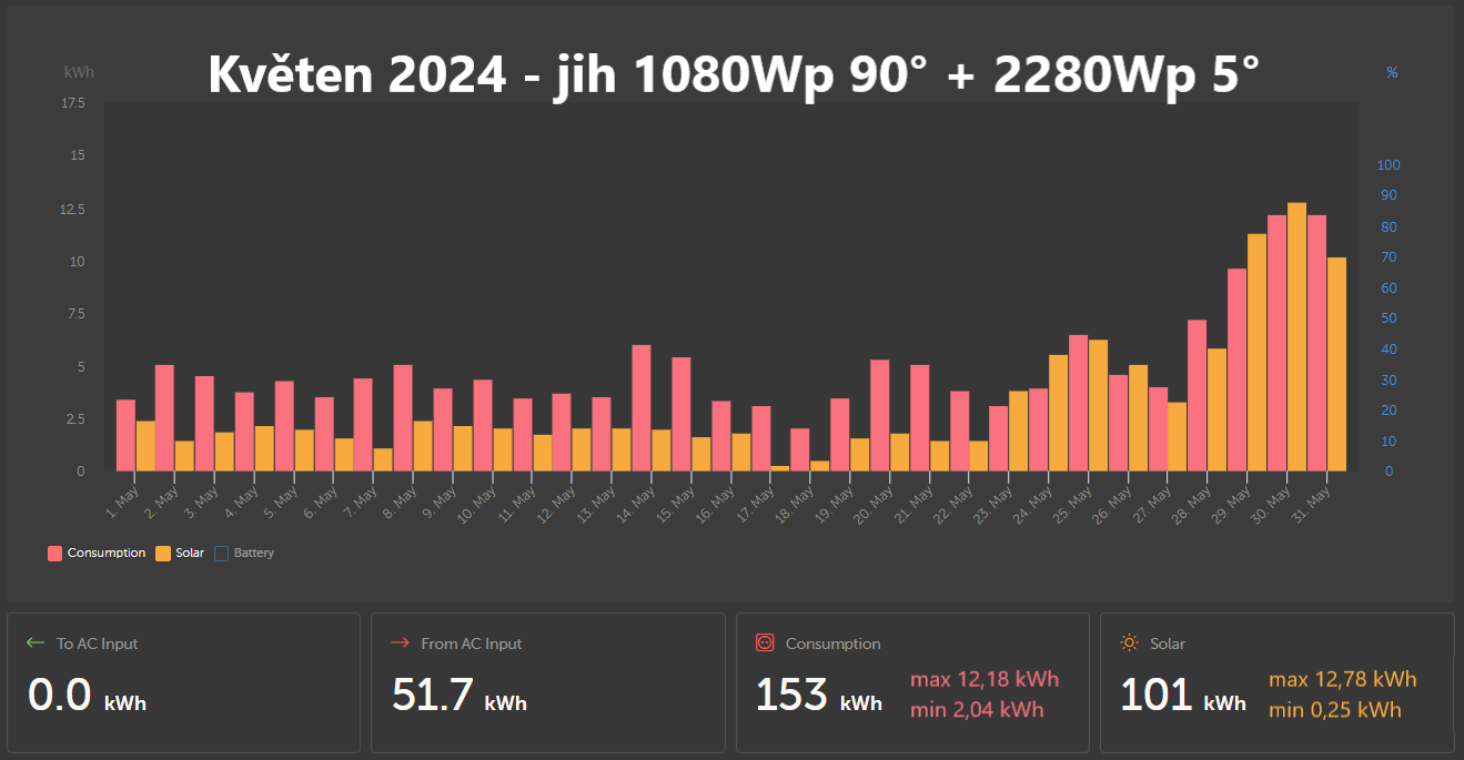

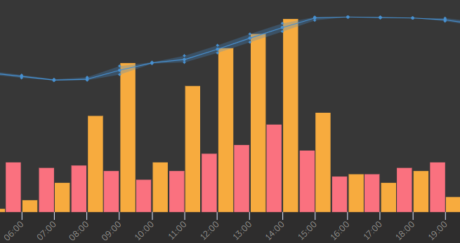

Přidávám slíbené assistenty a sumář výroby a spotřeby za duben.
Každému zkušenému solárníkovi po prostudování mojí spotřeby a výroby je jasné, co bude následovat v životě mojí malé elektrárny. Další panely budou umístěny na střechu pergoly, ze které se prováděla montáž stávajících panelů na fasádu domu. Sklon je 5% orientace stále na jih, bohužel v ranních letních hodinách bude zastíněna vlastním domem.
Aktuálně mám již doma Smartsolar MPPT 150/45 za krásnou cenu v akci od českého prodejce 5069 CZK. Plán je připojit 4ks 550-650Wp panelů v zapojení 2s2p. Čím větší tím lepší. Rozhodně ne BIfaciální. Montáž tentokrát bude relativně standartní na solární profily. Pokud by měl panel délku 230 cm, a montáž provedena podle pokynů výrobce, získal bych i 45 cm přesah přes okraj střechy pergoly a tím i lepší zastínění v době léta. Navíc méně panelů znamená méně montážního materiálu. I tak bych dal 3ks solárních profilů s rozestupem 70 cm, stejně jako mám střešní latě na pergole. K prostřednímu profilu by se alespoň mohli připevnit kabely a případně i nehořlavé boxy na solární konektory, které prý bývají nejčastějším zdrojem požárů.
Budu rád za Vaše názory a doporučení k rozšíření.
- 1 Standartní použití general flag pro ignorování AC-in
- 2,3 Ovládání general flag přes Aux1 napojený na relé 1 (NO) Cerbo-S GX, které je nastaveno na spouštění generátoru. Aktuálně mám nastavené SOC 30% pro připojení AC-in a 80% pro jeho odpojení. Až bude více panelů, hodnoty určitě upravím. Dále používám i nastavení Quiet hours, ale nastavené od 12:00 do 12:00, takže celý den. díky tomu mám nastavené 2 sady podmínek, které mohu celkem rychle přepínat, využito pro zimní režim 50-80% a letní režim 30-80%.
- 4 Ovládání nabíječky Multiplusu. Norláně je nastavená na 0A, takže je vypnutá a po připojení AC-in nenabíjí baterii. Pokud bych ale přeci jen dobít ze sítě potřeboval, tak dík propojení Aux2 a relé 2 (NO) Cerbo-S GX mohu jeho sepnutím ve VRM nabíječku zapnout. Pokud se ale v té době AC-in ignoruje, není problém ve VRM zapnout manuálně i relé 1.
- 5 Zapnutí vytěžování na ohřev vody, na AC-out2 připojena 1,7kW spirála v horní části 1000l akumulační nádoby řízená vlastním termostatem asi na 80°C. Nějak jsem se nedokázal domluvit s řízením přes SOC, takže nastavena podmínka napětí baterie na 55.1V po dobu 10 minut. Pro eliminaci ztráty napětí na kabelech od baterie ke střídači zapnuto DVCC a to jen Shared voltage sence. Jelikož mám nastavené na MPPT max napětí 55.2V (3,45) znamená to, že vytěžování se zapne až bude baterie ve fázi absorpce. Díky podmínkám ve Smartshunt se během této doby resetuje i SOC na 100%. 10 minut jsem nastavil abych baterii dopřál alespoň trochu absorpce, ale zároveň abych zbytečně nenechával energii na střeše z důvodu nízkých nabíjecích proudů v této fázi.
- 6, 7 Vypnutí vytěžování na ohřev vody. Kromě podmínek aktuálně vysoké spotřeby domu, nebo vyčerpání baterie na 90% ( 10% = 0,6kWh, takže spirála je zapnutá minimálně 18 minut), je možnost vypnout manuálně vytěžování ve VRM sepnutím relé 2. Poslední podmínka je použita pokud mám manuálně zapnuté připojení AC-in (relé 1 zapnuto) a zapomenu ho odpojit, aby se nespustilo vytěžování, protože jinak by všechna energie šla ze sítě a ne z baterie nebo panelů.

Provedeno rozšíření elektrárny o 6ks fve panelů 380Wp Jinko JKM380M-6RL3-B. Jak už jsem částečně naznačil v předchozím z příspěvků, jsou umístěné na zastřešení terasy se sklonem 5° na jih. První řada panelů má přesah přes okraj střechy 60cm, takže dochází k zastínění posezení na terase. Nevěřím, že by H profily unesly takový přesah se sněhem, proto vložím do každého z profilů 2x hliníkovou pásovinu 1500x35x5mm. Na každé straně profilu je volný prostor 37,5x8,5mm, takže se pásovina bude lépe vkládat a 2,5mm prohyb na 1,5m je myslím v toleranci.
Nové panely jsou zapojeny jako 3s2p. Na přepěťovou ochranu jsou připojeny 6mm2 solárním kabelem, dále na pojistkový odpojovač 25A. K Smartsolar MPPT 150/45 jsem natáhnul 16mm2, neměl jsem dost solárního kabelu, tak jsem přeznačil žlutozelený 16mm2. Ano, vím že se nesmí přeznačovat, já to udělal červenou, respektive černou smršťovací bužírkou po celé délce kabelu, takže si myslím, že je to dostatečně přípustné. Od MPPT vede 16mm2 do 50A DC jističe (dle manuálu výrobce), a jelikož zase nebylo dostatek potřebného materiálu, v tomto případě kabelových ok 8-16, použil jsem od jističe na DC svorkovnici 25mm2 kabel.
Výkon navíc byl vidět okamžitě. Až zveřejním sumář výroby za květen, hned poznáte kdy došlo k zapojení. Teď jako každý řeším opačný problém, kde elektřinu využít. Pro zopakování, mám 1000l akumulační nádrž. Od montáže je v nádrži 2000W topné těleso, bohužel v horní části, takže po prvotním využití cca 2kWh sepnul termostat a dál docházelo k cyklování po cca 10 minutách. Využil jsem tedy další montážní otvor v nádrži pro druhé topné těleso, které leželo 8 let nevyužité od stavby domu. Otvor je přesně uprostřed nádrže, proto bylo potřeba vypustit 550 litrů vody o teplotě 50°C (taková škoda, ale většina tepla byla z fototermického systému). Po pár obtížích se způsobem vypouštění, teflonovou páskou a mnou poškozeným odvzdušňovacím ventilem (do Hornbachu pro nový jsem vyjížděl 30 minut před zavíračkou, zaplaceno 8 minut před koncem) se montáž i následné napouštění podařilo. Zatím nikde nic neteče. Teď již zvládnu uložit během dne do vody cca 8kWh, pak se voda v nádrži dostane na 62°C a tase začne cyklování. To ale již budu schopný vyřešit na pojením Victronu na Loxone, kde sleduji i teplotu v nádrži.
PS: Fotky doplním, stejně jako úspěšné propojení Victronu a Loxone přes UDP zprávy.

Na obrázku je květnové vyhodnocení výroby a spotřeby. Už se těším na červen. Mám teď skoro každý den cca 10kWh výrobu/spotřebu, takže za 30 dnů v měsíci to bude kolem 300kWh, což je dvojnásobek dosavadní spotřeby. Většina momentálně končí v ohřevu vody. A jak se cca co 40 minut spouští 2kW topné těleso přes můj 2,4kW střídač, dochází k ohřívání prostoru kde jsou střídač, MPPT regulátory i baterie umístěny. Umístil jsem teplotní senzor od Multiplusu do horní části uvedeného prostoru. Maximální zaznamenaná teplota byla 48°C a to při venkovní teplotě cca 26°C. V místě instalace je větrací otvor ve spodní části, který přivádí čerství vzduch do celé technické místnosti a garáže, na protější stěně je zase odtahový otvor (tak jak to chtěl stavební úřad). Pasivní cirkulace vzduchu ale pro provoz střídače moc nefungovala, proto jsem na vstupní větrací otvor přidal klasický 12V 120mm větrák z PC. Ale kde vzít u 48V systému 12V? Vzpomněl jsem si na malý 6W 12V panel co jsem používal na testování kam umístit panely. Umístil tedy 6W panel na střechu pergoly a připojil přes Primary programmable relay MUltiplusu ke zmíněnému ventilátoru. Chtěl jsem nastavit asistenta na spouštění podle teploty, ale nikde jsem tuto možnost nenašel. Asistenti zřejmě používají Temperature sense jen jako další Aux vstup (u nastavení jsou jen možnosti Open/Close). Tak jsem zvolil spínání relé(mého externího ventilátoru) vždy, když se spustí vnitřní ventilátor. Jsem zvědavý na zítřejší maximální teplotu instalace. Teď mě napadlo, že externí ventilátor řešil tak 2 roky zpět i Andy na Youtube. Podívám se, jak to řešil on.
Další příspěvek bude o propojení Node-RED s Loxone a předělání asistentů.
PS: Přidám soutěžní otázku. Podle dat z obrázku, který den jsem zapojil nové panely?

Konečně trocha času na fotky nainstalovaných panelů a výztuhy profilů na přesahu střechy. Z horní strany na začátku a na konci výztuhy jsem přidal 3 plátky hliníkového plechu a zajistil hliníkovou lepící páskou, tak aby výška zcela vyplnila vnitřní prostor H profilu. Podařilo se mi zvednout konec profilu cca o 4 mm, o které se prohnul po instalaci.

Obousměrné propojení Loxone a Victron přes Node-RED za pomoci UDP. Samozřejmostí je nutnost mít nainstalovaný na Cerbo-GX nebo RPi Venus OS Large a povolený Node-RED. Pak jsem si vytvořil jednoduchý Flow v Node-RED na vyčítání dat z připojených zařízení Victron. Každá z vyčítaných hodnot je posílána do jednoduchého Dashboard v Node-RED(potřeba si stáhnout příslušnou paletu). A také posílána otevřeně do celé domácí sítě pomocí UDP-out prvku v sekci Network. Stačí nastavit IP adresu příjemce(Loxone) a nějaký port, pozor, některé porty jsou již obsazené, např 1900. Je pro mě jednoduší udělat ovládání vytěžování přebytků do teplé vody přes Loxone, lépe se mi nastavují podmínky. A mám také přístupné další relé krom 2 v Cerbo-GX. Zde skoro aktuální podoba mojí stránky v Loxone. Chybí ještě doplněný jednoduchý měřič energie, který počítá jak dlouho je topná spirála zapnutá a ze známého příkonu počítá dodanou energii a to v přehledném grafickém výstupu se statistikami. V Loxone se pro příjem UDP použijě Virtuální vstup. Stačí nastavit pouze port, na kterém se má poslouchat. Nemám přístupné Loxone mimo domácí síť, proto pro vzdálené zobrazení dat používám posílání dat zpět do Node-RED. Použit je Virtuální výstup. Zde je nutné zadat adresu příjemce a port (pro každý údaj musí být zvlášť port) a to ve znění /dev/udp/ip adresa Venus OS/port. Nezapomenout taky nastavit interval posílání. V Node-RED pak pro příjem prvek UDP-in v sekci Network. Nastavit port, na kterém se má poslouchat, a změnit výstup z Buffer na String. A samozřejmě poslat na dashboard Node-RED. Je to takový jednoduchý návod. Případné dotazy na podrobnosti rád zodpovím.
A stále je co vylepšovat. Řeším teď přehřívaní měniče při vytěžovaní, ono jet 2,1 kW třeba hodinu v kuse techniku pěkně unaví (ano vím, měl jsem počkat a koupit si dnes multiplus 5000VA za listopadovou cenu 3000VA modelu.) Takže si posílám stav teplotního alarmu(varovní) do Loxone a používám to jako další podmínku k vypnutí topné spirály. Další v plánu bude režim dovolená, aby se akumulační nádrž zbytečně nenahřívala, když nikdo není doma a nepotřebuje TUV. A jelikož ovládám z Loxone i plynový kotel, budu moci funkci dovolené použít i v zimním období.
PS.: Došlo také k přenastavení asistentů v multiplusu. Spínání AC-out2 je ovládáno přes Aux2. Obětoval jsem možnost si vzdáleně zapnout nabíječ a celkově jsem ho zakázal. Jako pojistku jsem ponechal pro vypínání AC-out2 podmínku zatížení střídače víc jak 2500W a SOC pod 75%, kdyby náhodou Loxone selhalo.

Přidal jsem, zatím úspěšně, ovládání DVCC - Charge current limit (CCL) podle SOC, teploty vody v akumulační nádobě a předpovědi solárních zisků. Vše naprogramováno v Node-RED, úspěšně začínám okrajově chápat některé funkce
. Flow je v příloze.
Pro mě byla důležitá věc naučit se v Node-RED používat globální proměnné. Lze tak do funkce zavést více podmínek. Pro uložení do paměti se používá buď přímo ve zdrojové funkci global.set("jméno_proměnné",hodnota), nebo z Vámi požadovaného výstupu navazující Change node, kde se nastaví SET, vybere global. místo msg. a zapíše jméno proměnné a jako hodnota se nastaví msg.payload. Pro získání proměnné z paměti stačí pak napsat na začátku funkce var jméno_proměnné = global.get("jméno_proměnné"). Krásně popsaná problematika zde.
Limity nastavuji na 24A(0,2C), 12A(0,1C) a 6A(0,05C). Díky tomu se mi už nestává, aby se baterie "rychle" nabila už v 10h a pak se sluníčko flákalo. Teď má normální pracovní dobu jako já, pěkně v práci až do 15:00
Co program umí:
Výsledek:
Stejné slunečné dny, počáteční SOC cca. 70%.
Co program umí:
- Pokud je teplota vody v AN méně než 57°C tak nabíjej baterii 24A.
(nahřáto z předchozího dne fototermickými panely)
- Pokud je předpověď solárních zisků do 11h(12h letního času) větší než zbytek dne, tak taky nastav 24A.
(prostě situace, kdy ráno svítí slunce a odpoledne je zataženo)
- Nesplnění ani jedné z podmínek, tak podle SOC a zbývajícího času do 15:30 (do kdy chci mít 100% SOC) nastav CCL na 6, 12 nebo 24A.
Výsledek:
Řízení DVCC - Charge current limit podle teploty vody, SOC a předpovědi.zip- (3.06 KiB) Staženo 186 x

Další program v Node-RED, tentokrát na odečet teploty Smartsolaru připojeného přes VE.Direct. Výsledek mě tedy vůbec netěší, budu realizovat dodatečné chlazení.
Vyčítá se dotazem přes Dbus pomocí Exec nodu přímo z registru Smartsolaru. Adresy VE.Direct portů na Cerbo-S GX jsou ttyS5, ttyS6 a ttyS7. Použil jsem část kódu z Victron fóra, kde ale vyčítají hodnoty přes VE.CAN.
PS.: Pro pobavení. Celou dobu jsem si hrál s Exex nodem, zadával so něj všelijaké příkazy a stále mi nechodila zpět odpověď do Debug. Už jsem z toho byl celkem nešťastný. Pak jsem si všiml, že jsme měl od jisté chvíle tento Debug node deaktivovaný. Poté už stačilo zadat do Exec jednoduchý příkaz "dbus -y" a přišel seznam všech připojených zařízení.
